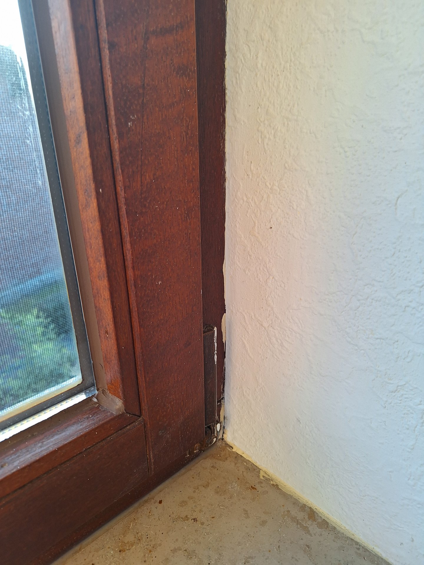

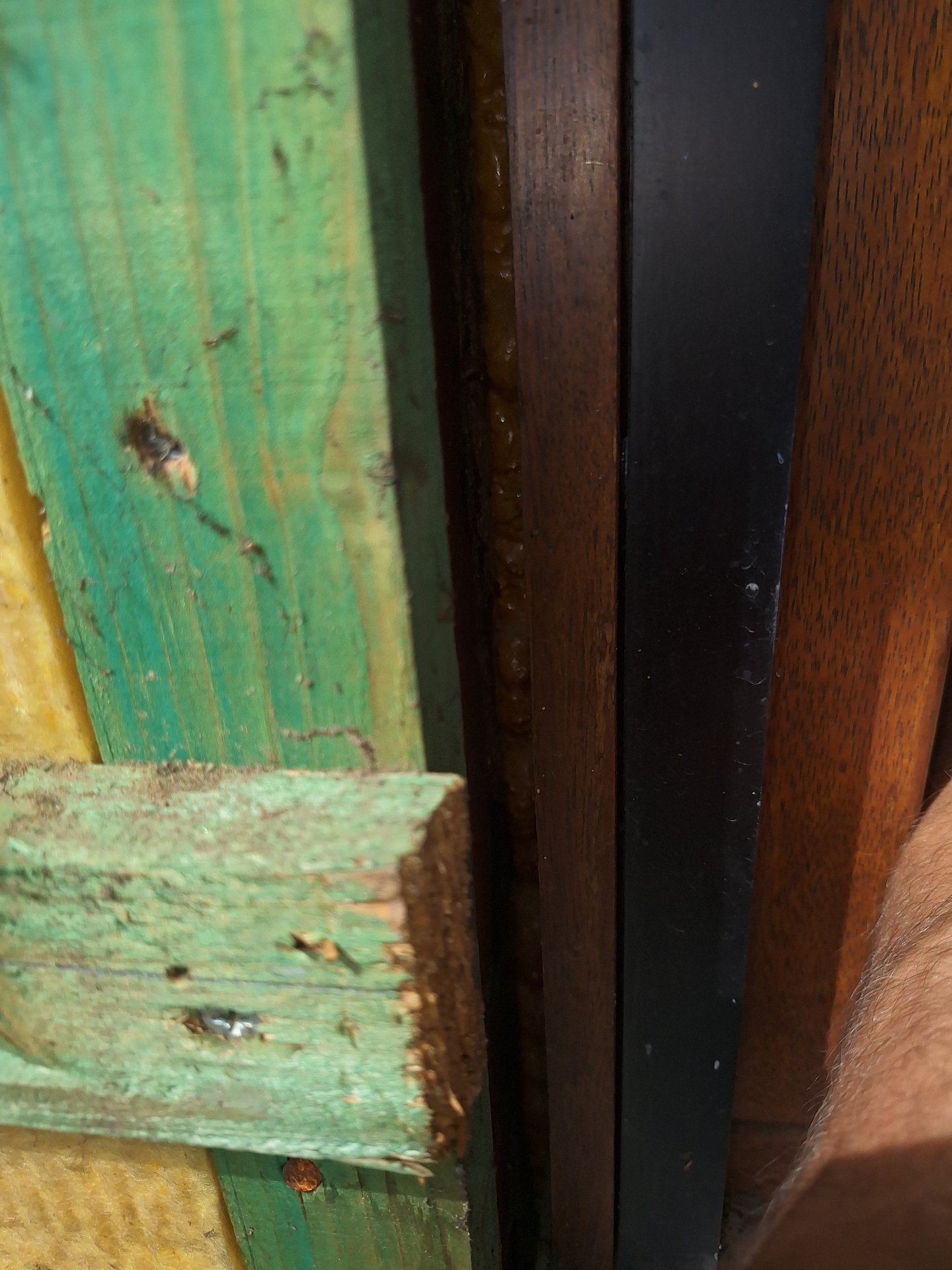

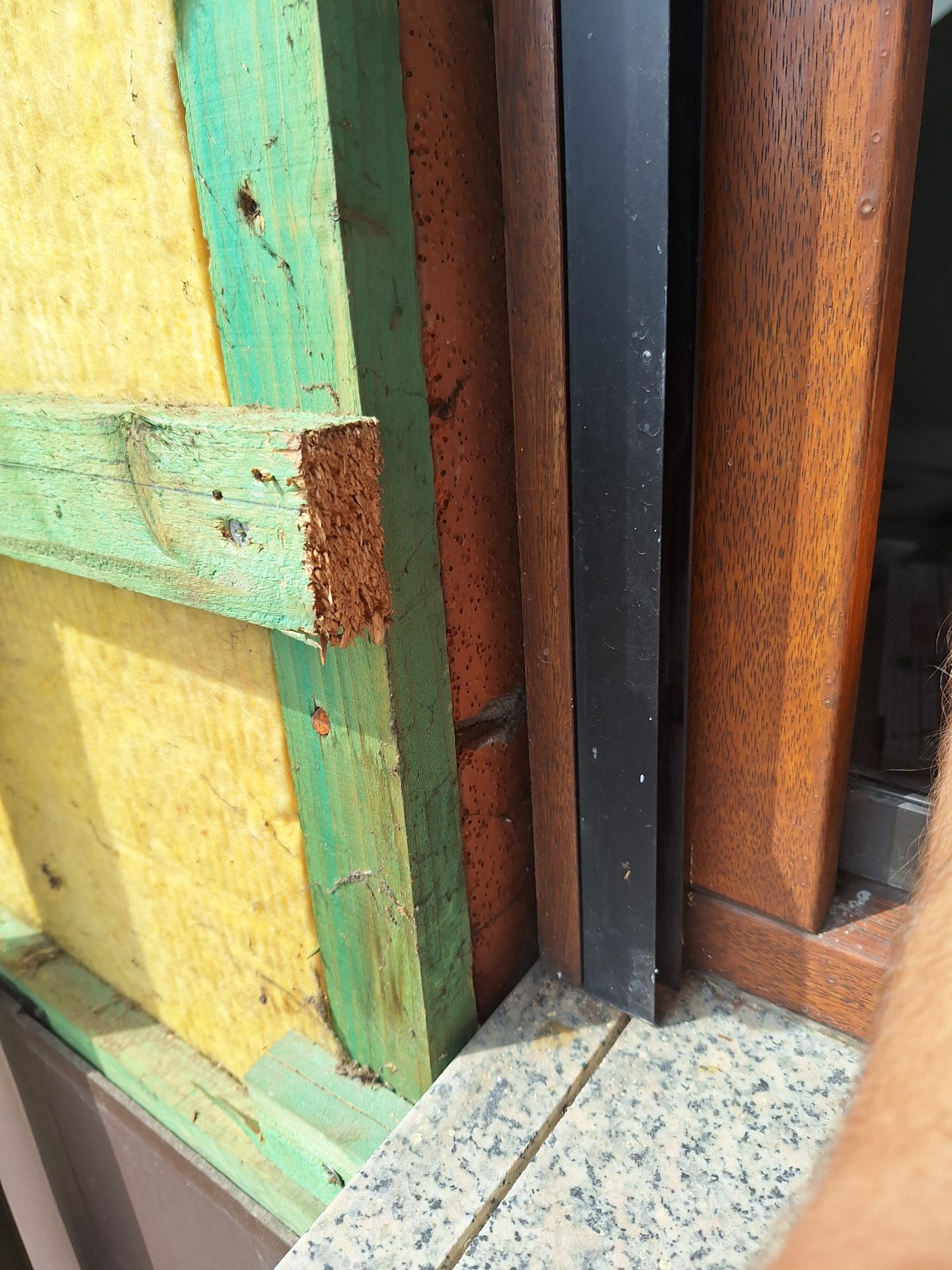

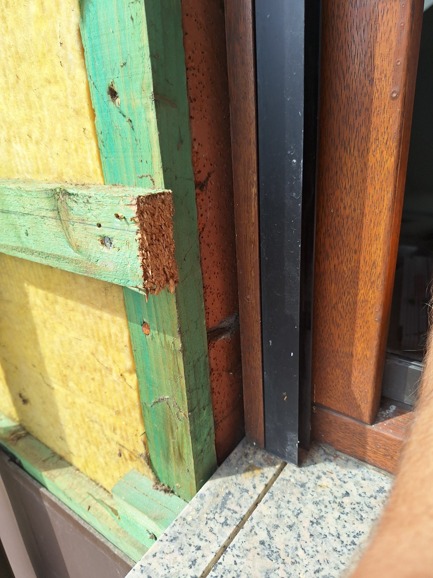

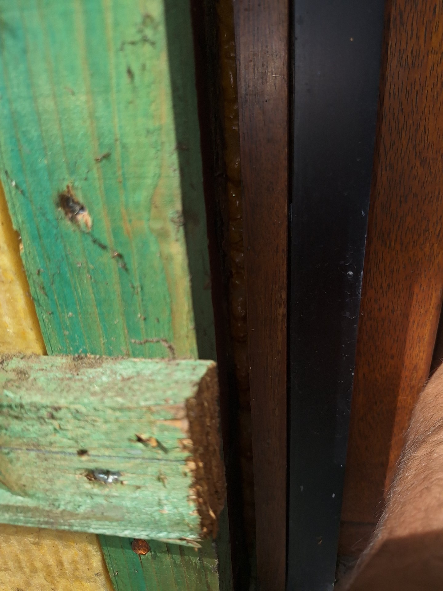

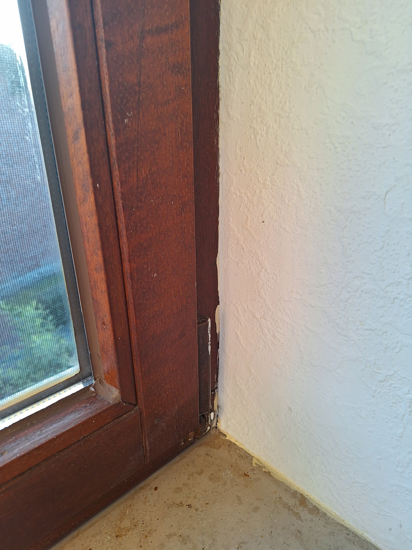

    Danke für eure Antworten.
    Angefügt erkennt man auf den Fotos von aussen, das Mauerwerk, dann kommt zwischen Fensterrahmen und Mauerwerk nur Bauschaum.
    Gerne würde ich das Mauerwerk vor dem Einbau neuer Fenster mit Glattsttich bearbeiten.
    Armierungskleber trocknet relativ lange. Wäre Flexkleber oder Fliesenkleber hier ein grosser Fehler? Den kann man dünn auftragen und er trocknet so schnell, dass am Folgetag die Fenster rein könnten.
    Die komplette Laibung innen rauszuholen und alles neu zu verputzen kommt nicht in Frage.

    Bei der derzeitigen Witterung, dauert es auch nur einen Tag.
    Kannst auch nehmen oder einen preiswerten Bau - Fliesenkleber

    Ich habe einen Zementspachtel mit einem passenden Abbindebeschleuniger verwendet. Die Fenster können dann ziemlich schnell eingebaut werden. Meistens hat man im Bestand ja nur den einen Tag.

    es gibt wohl kaum einen Mörtel, der bei der aktuellen Witterung und dünnem Auftrag (es braucht ja hier nur mit der Zahnkelle aufgezogen und glattgestrichen zu werden) nicht in einem Tag trocken wäre :biggthumpup:
    würde ich hier auch nicht für notwendig erachten. Je nach Maß des Fensters und der Rohbauöffnung könnte es aber notwendig sein, die Fenster von außen einzubauen, weil sie mit Kompriband von innen nicht durch passen.
