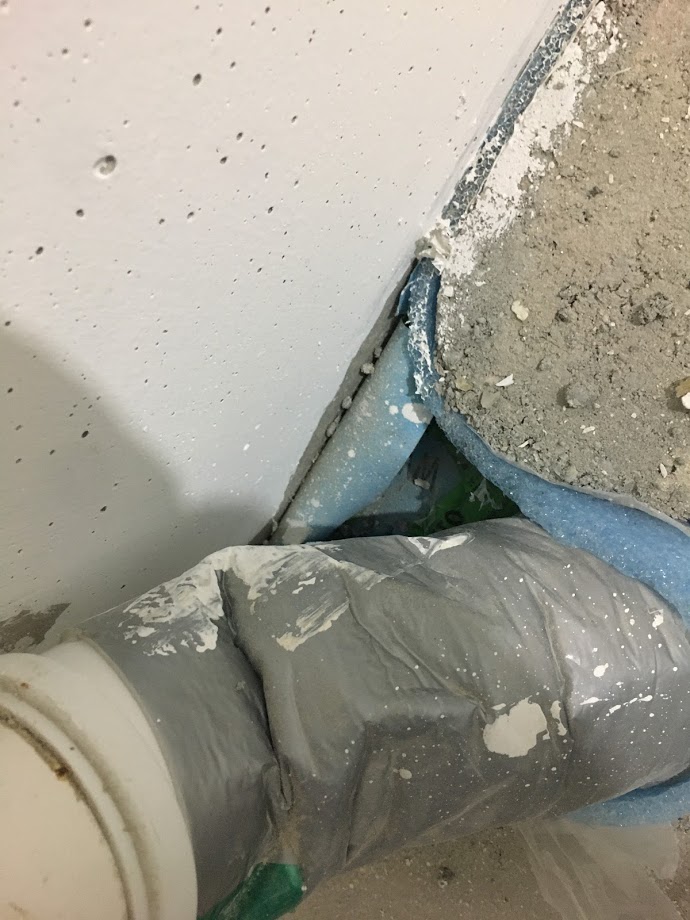

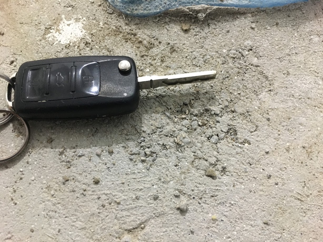

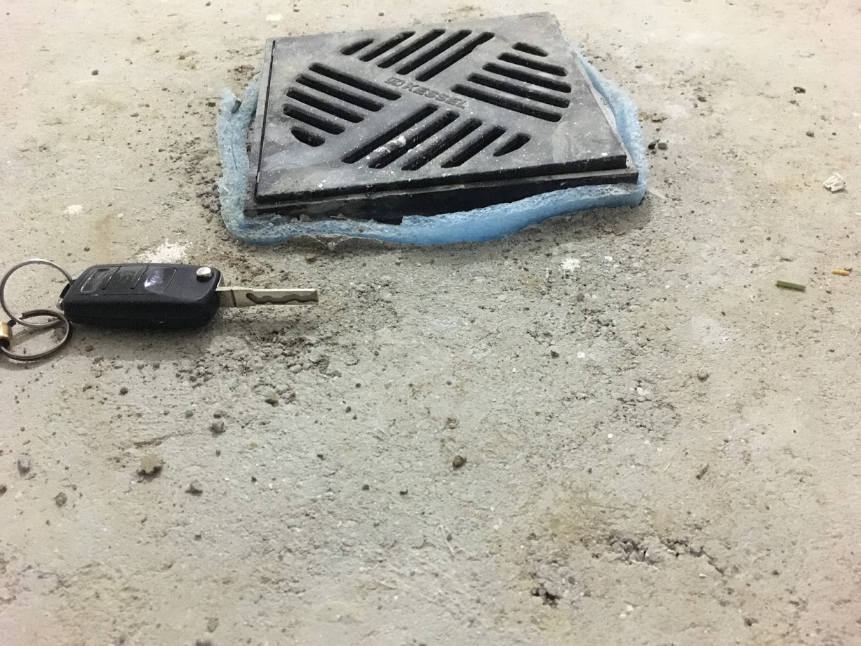

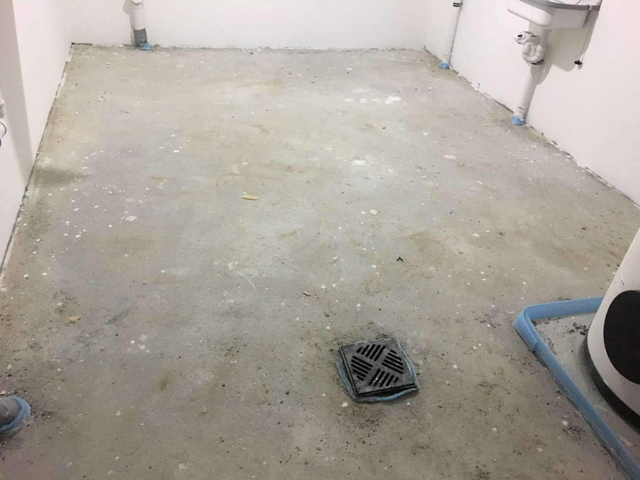

    in unserem neuen Haus ist gemäß Baubeschreibung der Kellerboden in den Technik- und Abstellräumen als "Glattstrich 4 cm dick auf Trennschicht" ausgeführt. Ich bin im Netz leider nicht fündig geworden was ein Glattstrich jetzt genau ist bzw. was ich mir genau darunter vorstellen darf. Unser "Glattstrich" ist eher eine poröse Mondlandschaft. Gibt es eine DIN / eine konkrete Beschreibung wie ein Glattstrich beschaffen / ausgeführt sein muss?

    Hallo Simon, anbei mal 4 Fotos. Schaut nicht sonderlich ästhetisch aus.
    Geht sowas als Glattstrich durch?

    Ich kann das wirklich mit dem VW Schlüssel auf dem Foto nicht beurteilen.
    Besser wäre zumindest eine lange Wasserwaage oder ähnliches.
    Eine DIN für "Glattstrich" ist mir nicht bekannt, zumindest nicht für Fußboden, da dies ja keinen echten Estrich darstellt.
    Daher würde ich vermuten, dass jede Toleranz, die besser als die für Bodenplatte, aber schlechter als die für Estrich gelten akzeptabel sind.
    Auf dem Übersichtsbild sieht das doch auch gar nicht so schlecht aus.
    Was habt ihr denn eigentlich genau erwartet, bzw. im Kopf gehabt?
    Ein Estrich in Sichtqualität wäre viel teurer. Und so wie es hier von dem Überstand vom Bodenabfluss aussieht, war wohl geplant das in Eigenleistung zu fliesen, oder? Das sollte doch möglich sein.
