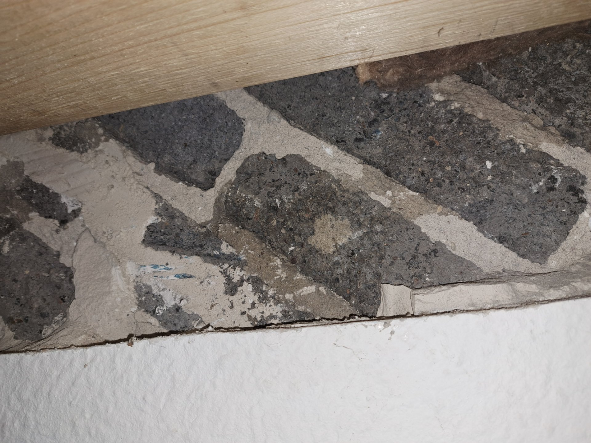

Diskutiere Glattstrich Schlacksteine(?) im Sanierung konkret Forum im Bereich Altbau; Hallo zusammen, kann den -vermutlich- Schlacksteinen (siehe Foto) ein Glattstrich für Dampfbremsfolie aus Kalk-Zementputz gemacht werden oder oder...

    kann den -vermutlich- Schlacksteinen (siehe Foto) ein Glattstrich für Dampfbremsfolie aus Kalk-Zementputz gemacht werden oder oder lieber anderes Material? Die Steine sind aus den 1920ern...
    Danke und Grüße!

    Für Glattstrich bietet sich ein Armierungskleber bzw. Sanierputz an, weil du den dünner auftragen und ausziehen kannst, und der bei so schmalen Streifen einfach viel besser haftet.

    Wenn es ein trockener Raum ist, kann man billiger mit Verputzmörtel zum Ziel kommen.
