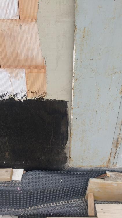

    Glattstrich und Abdichtung
    wir bekommen die Eingangstüre und jetzt haben wir den Glattstrich gemacht. Teilweise ist schon die Abdichtung bis zur Türe, dort konnte der Glattstrich nicht weitergemacht werden, siehe Bild? Kann ich die Außenbänder auch auf die Bitumenabdichtung in den Bereich kleben? Oder sollte die Abdichtung über die Bänder drüber?
    Danke!

    was sind Außenbänder?
    Die Türe geht vermutlich nach innen auf, oder ?
    Dann sind die Türbänder auf der Innenseite.
    bei deiner Bautüre ist das vielleicht ain die andere Richtung, aber später geht´s nach innen auf.

    Er meint die Dichtbänder nicht die Türbänder

    Hallo, ja danke ich meinte die Außendichtbänder. Das Außendichtband würde teilweise auf dem Glattstrich und teilweise auf den Bitumendichtanstrich befestigt werden. Die Frage ist, ist das eh so die richtige Vorgehensweise? Danke! mfG
