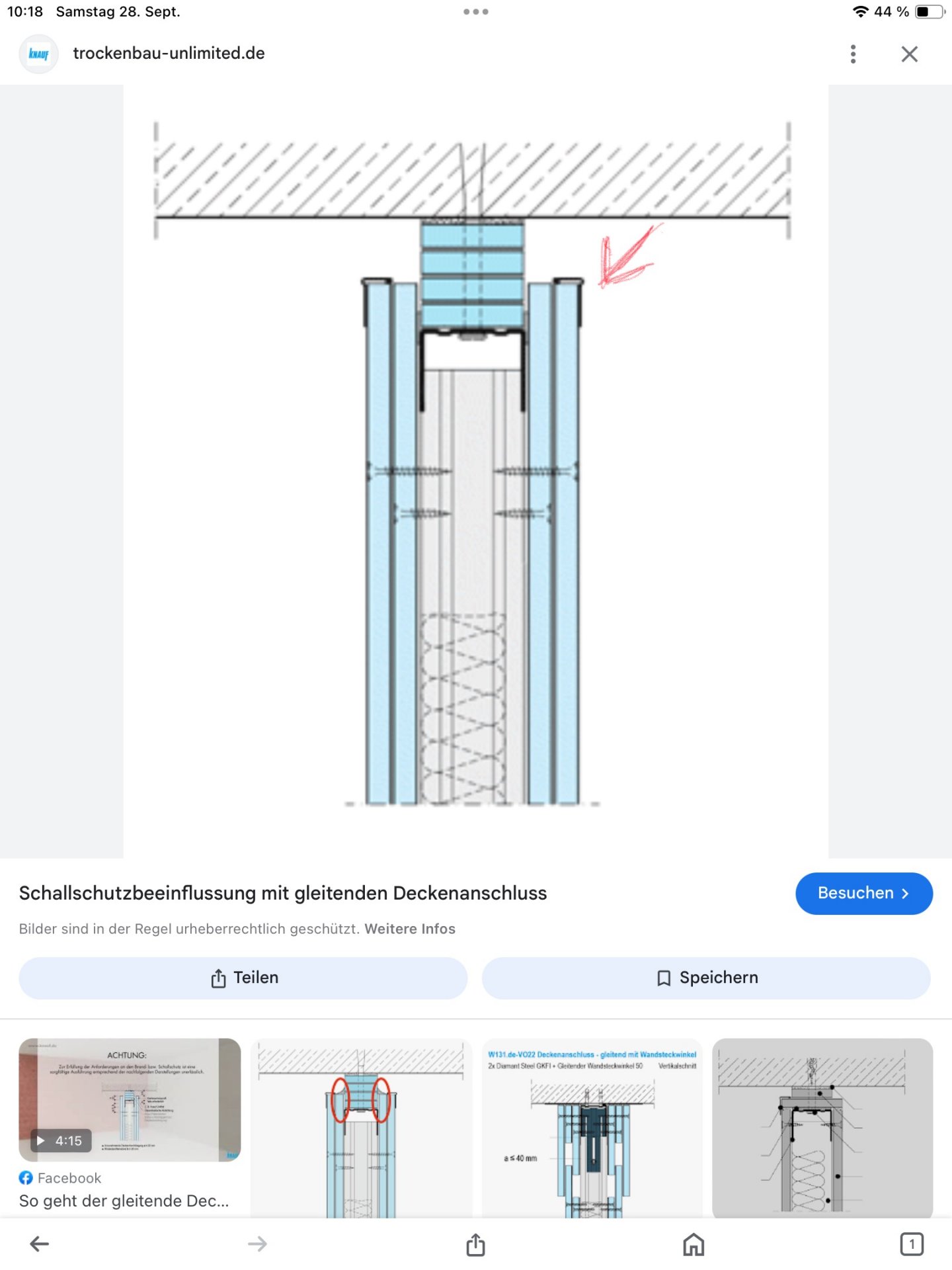

    Ich möchte eine Trockenbauwand ziehen und werde dafür vermutlich einen gleitenden Anschluss zur Decke legen müssen. Dieser ist für Bewegungen >10 mm erforderlich. Aber wie finde ich heraus, wie stark meine Decke sich tatsächlich bewegt? Die Decke an sich ist abgehangen, darüber befinden sich die Dachbalken des Dachbodens.
    Weiterhin stellt sich mir die Frage, wie ich die Übergänge der Beplankung an der oberen Kante zur Decke hin gestalte. Ich muss zwischen der Beplankung sicherlich einen Spalt lassen, damit die Decke sich bewegen kann (wenn sie es denn auch tut) und diese Lücke fülle ich dann wie genau auf?
    Vielen Dank vorab!

    Bist du sicher, dass du weisst wie ein gleitender Deckenanschluss funktioniert?
    Wie groß / lang wird denn die Wand?

    Ich kenne das Prinzip.
    Die Wand wird 3,40 m lang und es soll eine Tür rein.

    Ein Göppinger Profil einspachteln
    Gar nicht, soll sich ja bewegen können

    Dieses Profil spachtele ich dann NUR an der wand oder an der Decke ein? Wand und Decke brauchen relativ zueinander ja ein Spiel. Und alles was die beiden miteinander verbindet, muss ja flexibel sein. Immerhin sprechen wir hier von mehreren cm Bewegung. Nach meinem Verständnis dürfte es Risse geben, wenn ich Wand und Decke mit dem Göppingerprofil fest miteinander verbinde.

    Ach so, da kommt es hin. Und was ist mit der Lücke auf Höhe des Pfeils? Bleibt da eine Vertiefung oder kommt noch was Flexibles drüber? Ich ging davon aus, dass ein gleitender Deckenanschluss äußerlich wie eine ganz normale Ecke wirkt.

    Wenn Schallschutz egal, dann kann auch auf den Gipsriegel (4-Lagen unter Decke) verzichtet werden.

    Die Schattenfuge bleibt, soll ja gleiten. Die Ständer enden dabei ca. 2cm unter dem U-Profil der Decke. Die Ständer dürfen NICHT mit dem U-Profil verschraubt werden, ebensowenig die Beplankung. Aber das sieht man ja alles auf der Zeichnung.

    Ok. Dachte, dass die Zeichnung lediglich die Funktion beschreibt und nicht den finalen Zustand.

    Haste halt ne schöne Schattenfuge statt ner hässlichen Ecke.

    Tip, wenn du es selbst machst: die Gipskartonstreifen unter dem Decken U müssen etwas schmaler sein als das U damit die Beplankung auf dem U anliegt.
    Man kann diese Streifen vor dem montieren mit Maleracryl zusammenkleben.
    Und Teleskop Trockenbaustützen würde ich mir auch gleich mal besorgen :)
