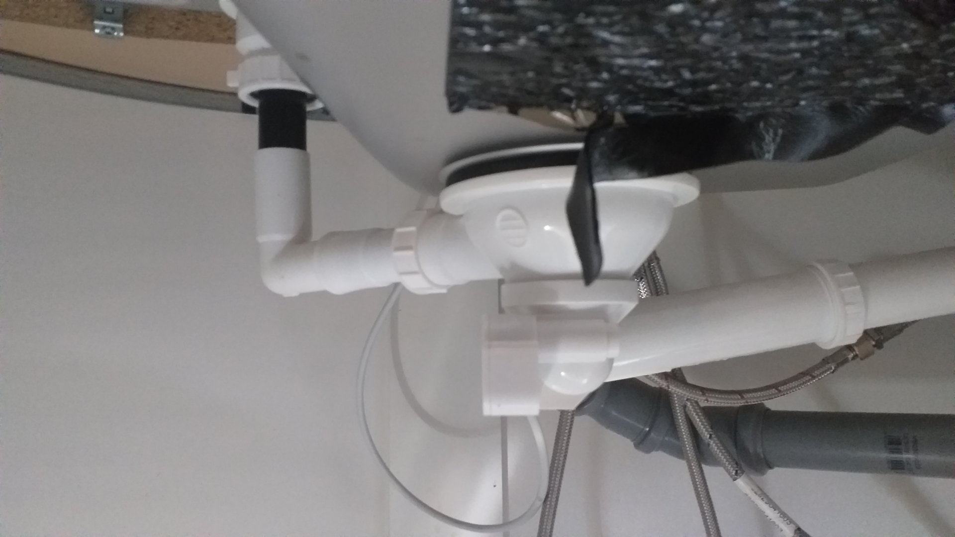

    Hallo zusammen.
    Ich bin kein Experte - also wenn ich einige Sachen etwas ungenau beschreibe oder nicht die richtige Fachausdrücke verwede, so bitte ich dies zu entschuldigen
    Ich habe folgendes Problem :
    Ich habe ein Spühle und eine Spühlmaschine. Beide sind am Abflusssystem der Spüle angeschlossen.
    Wenn ich nun die Spühle etwa zu einem drittel mit Wasser befülle und dann ablaufen lasse, fließt das Wasser auch zügig ab. Aber nach kurzer Zeit ist ein (fast) minutenlanges Gluckern zu hören.
    Ich habe heute alle Teile der Spühle - also alle Abfllussrohre ausgebaut und gereinigt. Es war nich viel in den Rohren. Allerdings gluckert es immer noch.
    Dabei ist mir aufgefallen, wenn ich die Neigung der ROhre etwas verändere, so fließt das Wasser langsamer ab aber es gluckert auch nicht mehr so viel.
    Ist dies erklärbar bzw hat jemand noch eine Idee ?
    Schon jetzt vielen Dank für die Unterstützung

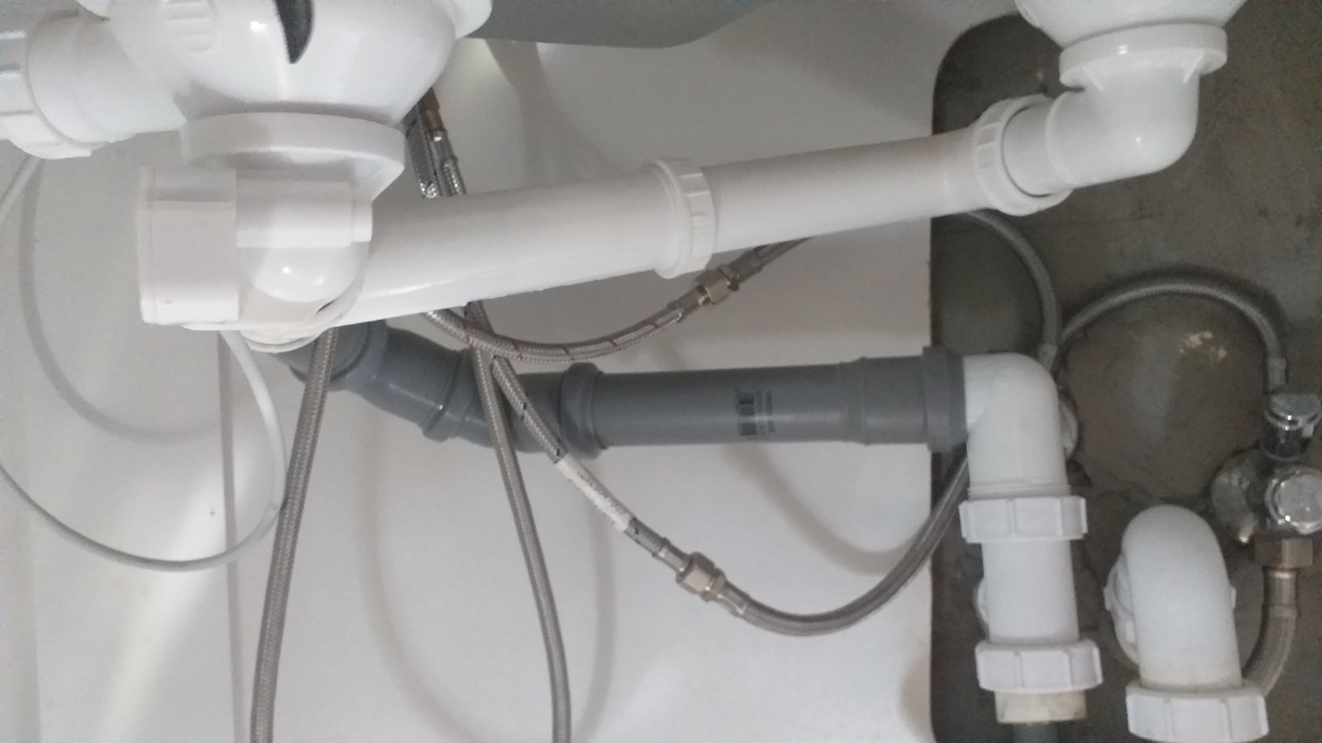

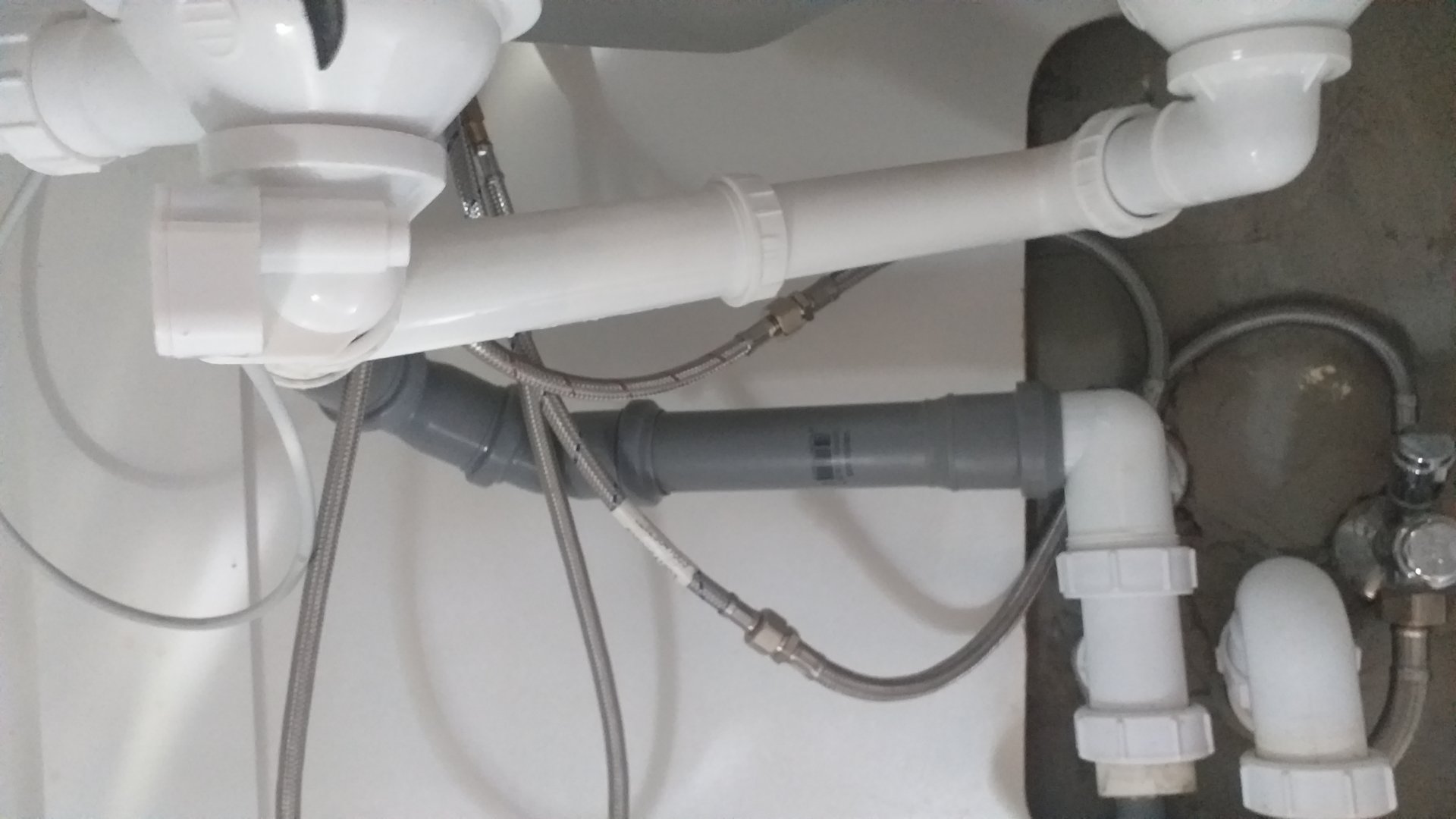

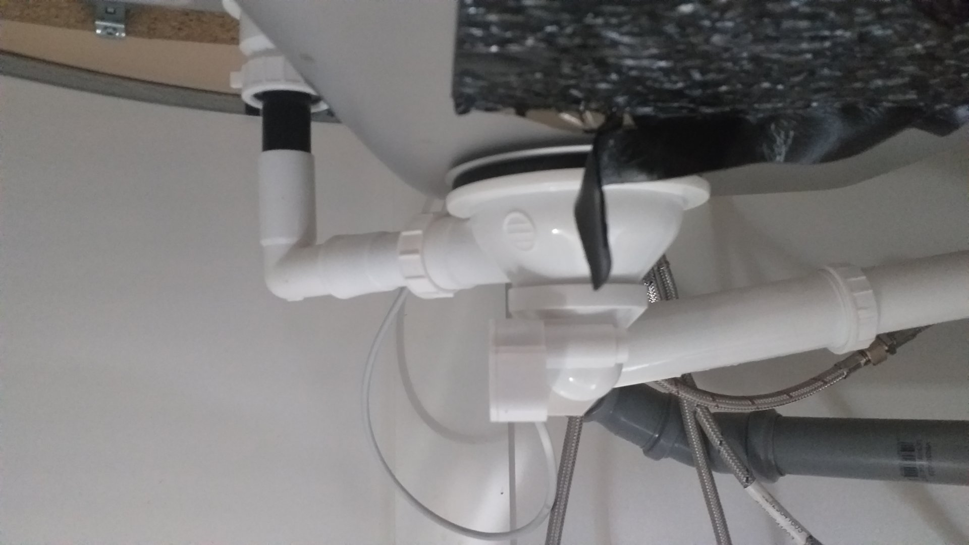

    DAnke für deine Antwort. Habe mal ein paar Bilder gemacht
    MEine Vermutung ist, dass das graue Rohr eine zu große Neigung hat.

    1) Gefälle soll ca. 2-3% sein = 2-3cm pro Meter
    2) Zwischen Syphon und Wandanschluss kannst du ein T-Stück reinmachen und oben einen Rohrbelüfter ranmachen. So kommt immer genug Luft in die Rohre damit nichts gluckert.
    3) Eine teilweise Verstopfung wäre natürlich auch denkbar oder ein dichter Syphon. Den kann man ja leicht kontrollieren und reinigen.
