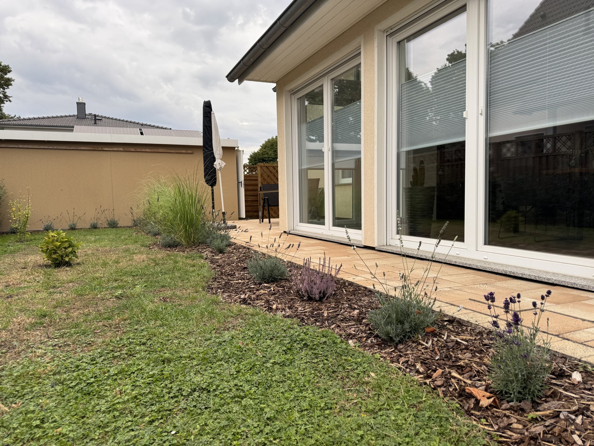

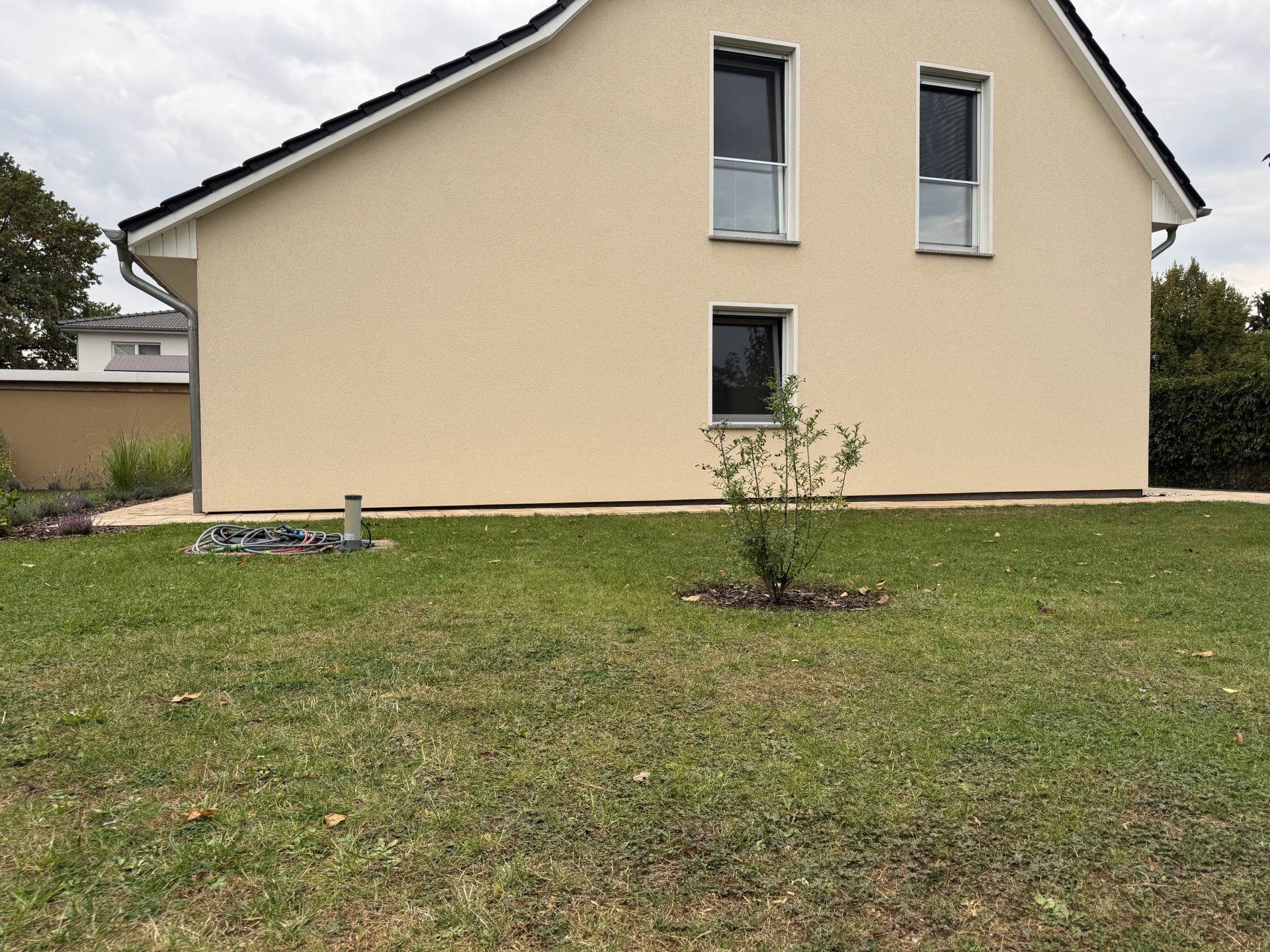

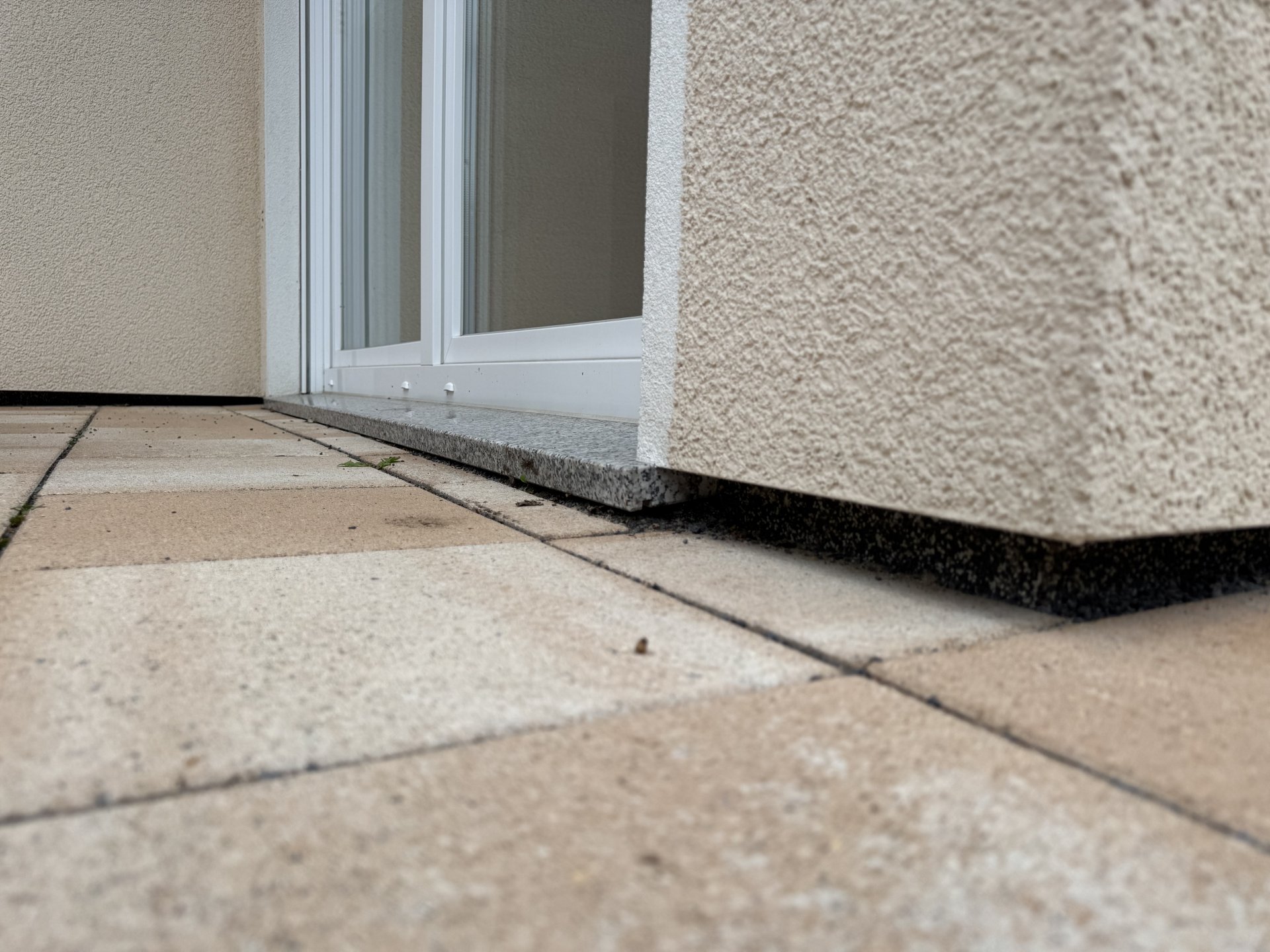

    wir haben letztes Jahr ein Holzständerhaus von 2018 gekauft und ich mache mich mittlerweile durch lesen etc etwas sorgen bzgl. des Abstands zwischen GOK und WDVS. Im Westen (Wetterseite) haben wir 22cm. Man liest ja häufig von min 15cm Abstand. Wir haben z.T. nur 4cm. Das ist zwar auf der wetterabgewandten Seite (Osten), aber wohl ist mir dabei nicht.
    Was meint Ihr? Was sollte man ändern?
    Vll noch zusätzliche Infos:
    Bodenplatte mit Frostschürzen inkl. Abdichtung. Darauf EPS Perimeterdämmung. Sockelputz im oberen Bereich mit Buntsteinputz.
    1000 Dank und LG

    Ist halt nicht DIN-gerecht, wenn man davon ausgeht, dass der Sockel auch gleichzusetzen mit der Bauwerksabdichtung ist.
    Da hat der Vorbesitzer einfach seine Terrasse zu hoch angeschüttet.
    Anscheinend macht es aber keine Probleme, somit würde ich da dann auch nichts weiter unternehmen.

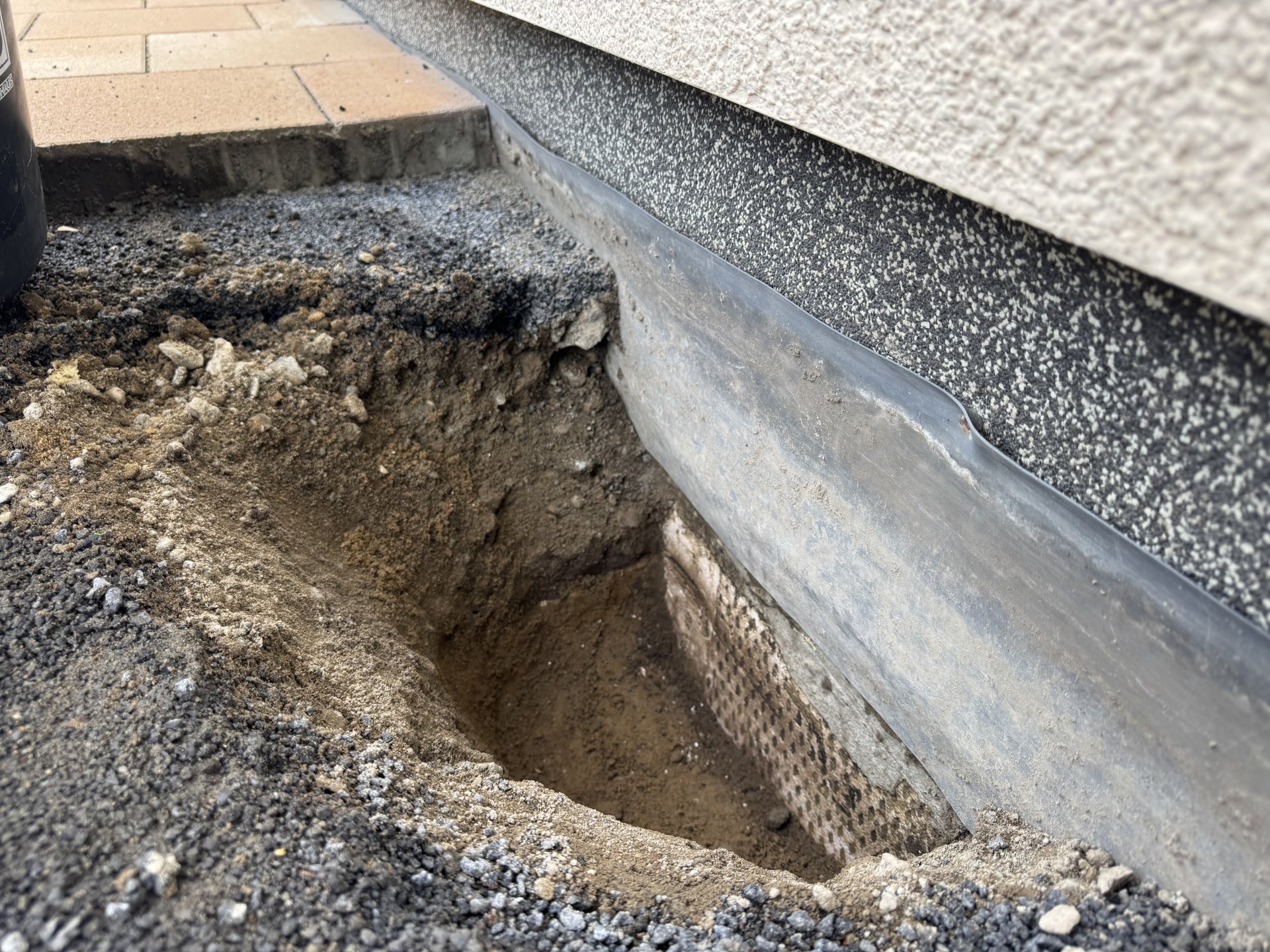

    Ich möchte es gerne richtig machen…Danke Euch! Hier mal ein Bild wie es unter den Platten aussieht

    Die Abdichtung des Gebäudes muss 30cm über Gelände geplant werden, so dass der laienhafte Bauherr noch anschütten kann ohne großartig nachzumessen. Die DIN 18533 hat dann die zweite Sicherheitsstufe, dass nach der Anschüttung dann aber mindestens 15cm übrigbleiben müssen.
    Da geht es hauptsächlich um Spritzwasser und anstauendes Sickerwasser.
    Willst Du jetzt ernsthaft die Terrasse 10cm tiefer legen, obwohl es gar keinen Schaden gibt?
