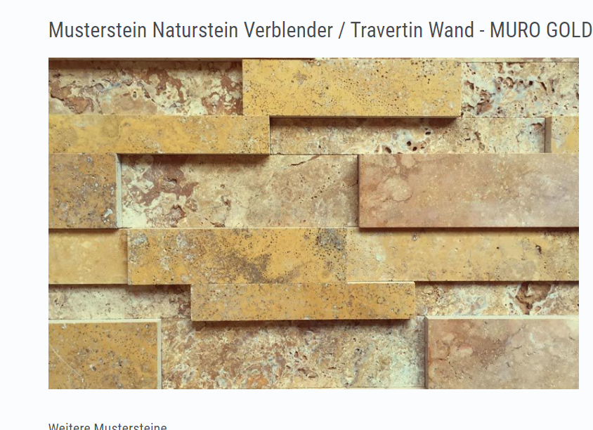

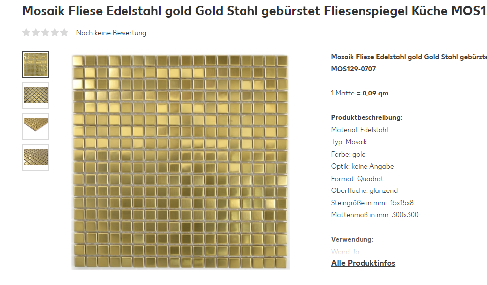

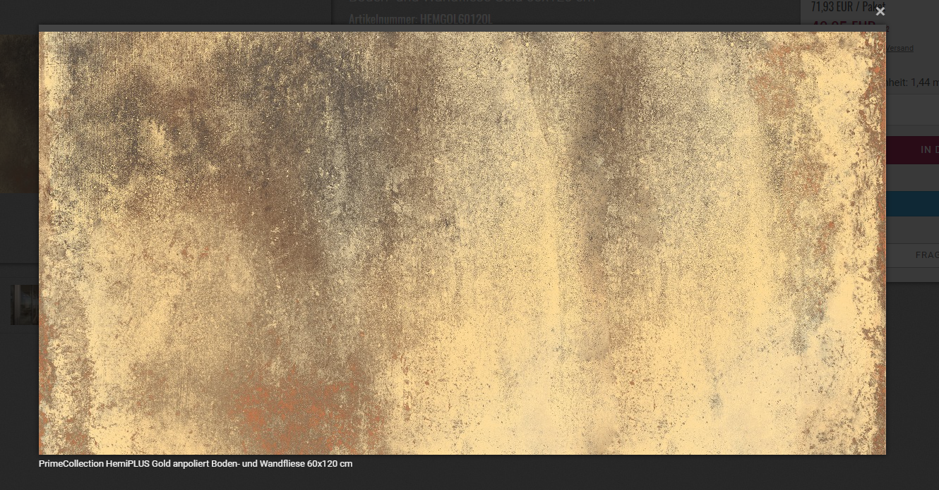

    Vielleicht ist so etwas eine Alternative für Dich. In der Richtung gibt es Auswahl ohne Ende.
