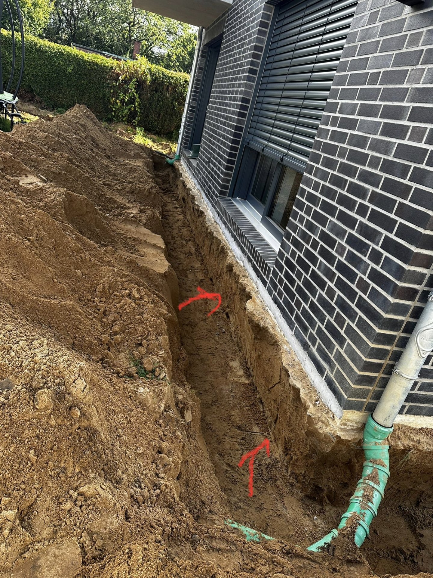

    bei uns wird aktuell die Drainage angelegt.
    Leider haben die Bauarbeiter aufgrund eines Missverständnis bis zur Unterkante der Frostschürze gegraben und teilweise sind sie sogar paar Zentimeter runtergegangen. Ich konnte an einigen Stellen die PE Folie spüren bzw. mit einem Zollstock durchstechen.
    Die Frostschürze ist 60cm breit und 70-80cm tief. Die Strecke 10m lang, wobei die Strecke zwischen den roten Pfeilen paar cm tiefer als die Frostschürze liegen.
    Am nächsten Tag habe ich sofort veranlasst, dass der Graben lagenweise mit 50cm Sand verfüllt wird. Es wurde mit einem Handstampfer an der Frostschürze verdichtet und paar Zentimeter davon mit der Rüttelplatte (ca.90kg).
    Muss ich noch was veranlassen oder die Sache bei sich belassen? Ich mache mir ehrlich Gedanken, ob ich das nochmal öffnen lassen soll und mit Beton oder ähnlichen verstärke, aber habe Angst vor Verschlimmbesserungen.
    Vielen Dank im Voraus für eure Antworten.

    Falls du die Begriffe "Frostschürze" und "Bodenplatte" korrekt verwendet hast, wüsste ich nicht, worin das Problem liegen sollte. Aber: wofür brauchst du dann dort eine Drainage?

    Ok, danke das beruhigt mich. Ich hatte mir etwa Sorgen bzgl. Statik bzw. eventueller Setzungen gemacht.
    Bzgl. der Drainage hatte ich mich schon im Forum und meinem Hausbauer ausgetauscht. Wir legen einen Traufstreifen ums Haus. Aufgrund des Streifens bilden wir eine Art Wanne ums Haus, weswegen eine Drainage notwendig ist.
