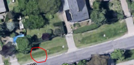

    Hallo Leute,
    wir wollen bauen und haben auch schon alles beantragt.
    Nun ist es so, dass vor unserem Grundstück ein kleiner Graben entlang läuft.
    Sämtliche Grundstücke haben eine "Überfahrt" mit nahezu identischem Aussehen.
    Worauf müssen wir achten, wenn wir die Überfahrt / Auffahrt herstellen?
    Da dieser Graben wohl als Entwässerungsgraben dient, müssen wir sicher diverse Dinge beachten.
    Ich möchte auch nicht, dass die LKW´s später durchbrechen oder die Überfahrt zerstören.
    Habt ihr hier evtl. einige Ratschläge, worauf wir achten müssen?
    Laut einem Schreiben der Stadt, sind wir für die Herstellung dieser Überfahrt verantwortlich und es gibt auch keinerlei Zuschüsse o.ä.
    Wäre über einige Tipps sehr dankbar, da wir leider nicht wirklich viel Ahnung davon haben.
    PS ich will es nicht selber herstellen, aber ich möchte gerne wissen, worauf wir achten müssen, auch wenn später eine Firma die Überfahrt herstellt.
    Vielen Dank!

    Habe auch noch einen Ausschnitt gemacht, wo diese Überfahrt hin soll. Leider sehr klein, aber man kann es denke ich erahnen.

    Ich würde mir die Nachbarüberfahrten einmal ansehen. Oftmals handelt es sich um Betonrohre, die außen angefüllt werden.
    Kriterium für mich:
    Breit genug für bequeme Überfahrt. Gibt es aber manchmal Beschränkungen, weil die Nutzung des Grabens nicht eingeschränkt werden darf. Berücksichtigen, daß man das Füllmaterial oberhalb des Rohrs an den Rändern abböschen muß. Das schränkt die spätere Fahrspur ein, also lieber "ein Rohr mehr".
    Möglichst großer Rohrdurchmesser, damit eine spätere Reinigung/Instandhaltung möglich ist. Ist es ein fließendes Gewässer, oder dient er lediglich der Versickerung?
    Bei fließenden Gewässern muß die Graben- und Rohrsohle genauer zueinander passen.
    "Vernünftiges" Füllmaterial, damit die spätere statische Belastung durch Schwerlast gegeben ist (Kies?). Sollte die Firma aber beraten können.

    Es ist lediglich ein Versickerungsgraben.

    wenn es Versickerungsgraben ist, würde ich erstmal bei der Stadt nachfragen wieviel Fläche von dem Graben
    dauerhaft überbaut werden darf.
    Der Graben wurde ja dimensioniert und es macht schon einen Unterschied ob später noch 20% oder 90% der Fläche
    zur Versickerung bereitstehen.
    Dann gilt es zu klären ob beide Grebenteile durch eine Zufahrt getrennt werden können. Wenn ein Graben ohne
    Einlauf entsteht braucht man ein Rohr unter der Zufahrt. Wenn in beiden Grabenteilen Einlaufrohre hineingehen
    sieht die Sache wieder anders aus.
    Das es kein Geld dafür gibt, OK: Aber es muss doch Hinweise von Seiten der Stadt geben wie etwas ausgeführt werden darf.
