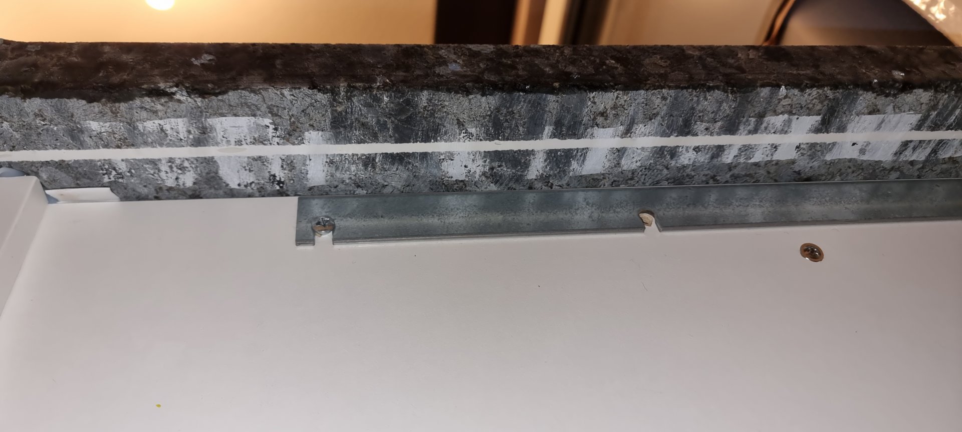

    Ich habe vor Kurzem eine maßgefertigte Granit-Arbeitsplatte für unsere Küche (U-Form, 4 einzelne Platten einbauen lassen. Im Angebot war ausdrücklich auch eine „Fiberglasarmierung“ enthalten – besonders wegen des großen Ausschnitts und der Schmalen Stege für die Platte in der die Spüle ist, war mir dieser Punkt wichtig.
    Nun habe ich mir die Rückseite der Platte beim Einbau der Spüle genauer ageschaut, und bin etwas unsicher, ob die Armierung überhaupt vorhanden ist bzw. wie sie aussehen müsste.
    Ich habe ein Foto gemacht, auf dem sich ein heller Streifen quer durch die Platte zieht (siehe Bild). Der Steinmetz meint, dies sei die Glasfaserarmierung.
    Mir kommt das etwas ungewöhnlich vor – ich hatte eher mit einem netzartigen oder flächigen Material gerechnet, das auf die Unterseite laminiert ist. Insbesondere da im Angebot und auf der Rechnung 4 m² Fiberglasarmierung enthalten sind.

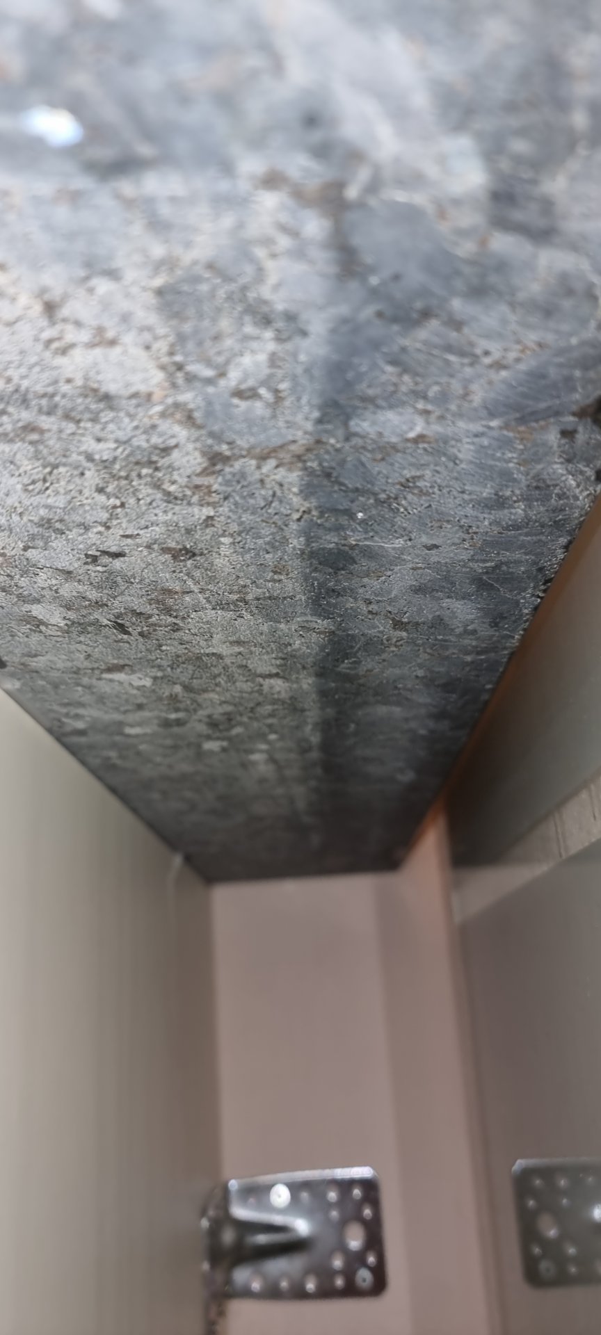

    Das zweite Bild zeigt, wie der Stein von unten außerhalb des Spülenbereichs aussieht, also einfach roher Stein.

    Ist so eine Ausführung gängig und entspricht sie dem, was unter „Fiberglasarmierung“ zu verstehen ist?
    Wie sieht eine typische Fiberglasarmierung bei Küchenarbeitsplatten üblicherweise aus?
    Sollte man die Verstärkung klar auf der Unterseite erkennen können?
    Ich wäre sehr dankbar für eine fachliche Einschätzung, bevor ich das Thema mit dem Betrieb weiter bespreche.

    Ja die Frage habe ich mir auch gestellt... Auf dem ersten Bild sieht es so aus, als wäre reingefräst und etwas eingebracht worden, was zur Verstärkung dient.
    Ich hatte mir vorgestellt, dass vollflächig ein Fiberglas mit Harz auf die unterseite aufgebracht wäre und das suggeriert mir auch das Angebot bzw die Rechnung.
    Trotzdem bleibt die Frage, was hier nun in den Stein eingearbeitet wurde. Eine Fiberglasarmierung ist das wohl nicht(?)!

    Sieht so aus, als wären da Nuten für die Armierung gefräst.
    Unsere Platte hat auch eine GFK Armierung, allerdings sind das nur Stege, die unter die Platte geklebt sind, weil die Platte nur 12mm stark ist.
    Sieht auf dem Bild erstmal ok aus.

    Bei Ausschnitten in der Granitplatte wird von unten eine Nut-Fräsung gemacht in der dann eine Armierung eingebracht wird. Diese kann aus Stahl, Edelstahl oder auch Fiberglas bestehen. Diese Armierung wird anschließend noch eingegossen und der Überschuss bündig beigeschliffen.
    Auf diese Art und Weise kann die Platte transportiert werden und auch wenn mal was schweres auf dem Herd steht bricht nicht sofort die Schmale Kante. Wichtig ist, dass die Ecken rund sind, denn eine Runde Ecke leitet die Kräfte auch um während bei dem eckigen Ausschnitt die Kräfte dafür sorgen können, dass von der Ecke aus der Riss läuft.
    Das ist nur für Ausschnitte aus einem Stück gültig. Oft werden die Ausschnitte auch aus 4 Einzelstücken gefertigt, da ist die Ecke im er eckig.

    Wie bereits bemerkt um die Ausschnitte wie Spüle und eventuell im Kantenbereich nötig, die zweite Option bei dünnen Platten oder unter hinter / beleuchtete Platten oder bei Platten welche oberseitig gefräst sind und mit Einlagen jeglicher Art versehen werden , um die Schwächung des Querschnitts zu egalisieren,insofern ist das bei dir alles i.O.
