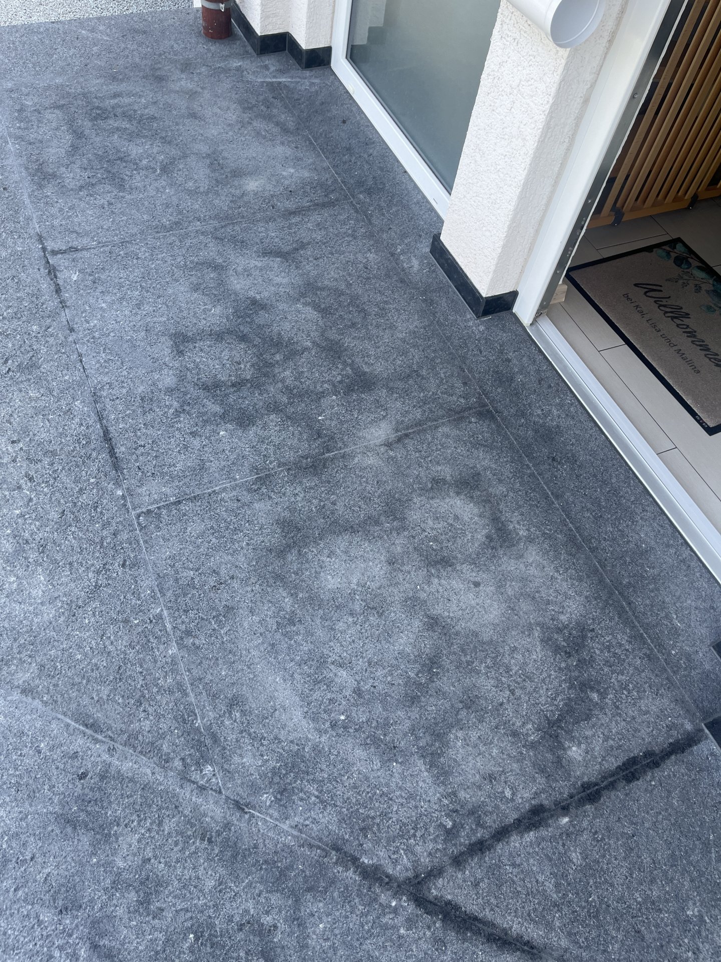

    Ich habe meine Außentreppe im Eingangsbereich vor ein paar Wochen von einem Fachbetrieb verlegen lassen. Mit aus meiner Sicht mit einigen Mängeln, Diskussionen und Nachbesserungen.
    Vielleicht hat jemand von euch Bauexperten zu meinem Anliegen eine Idee.
    1. Mir ist aufgefallen, dass einige Fugen nach Regen teils immer an den selben Stellen tagelang feucht bleiben. Der Granit und andere Fugenstellen hingegen trocknen nach kürzester Zeit, zumindest optisch, sehr schnell. Hat jemand eine Idee, was hier die Ursache sein könnte?
    2. vor dem Eingangsbereich ist, meines Erachtens nach dem verfugen, auf dem Stein ein heller Bereich entstanden. Das war anfänglich definitiv nicht gewesen. Hat auch hier jemand eine Idee, was hier die Ursache sein könnte?

    Die dauerhaft nassen Flecken könnten ein Hinweis auf unzureichende Verklebung sein. Wenn Hohlstellen unter dem Belag sind, sammelt sich dort Wasser welches durch die Fugen eindringt uns nicht entweichen kann. Das wird spätestens im Winter ein Problem in Form von Frostschäden.
    Punkt 2 ist schwer zu sagen. Gut möglich das es sich um Kalkflecken handelt oder ganz und gar der falsche Kleber verwendet wurde.

    Die Befürchtung hatte ich auch schon. Ich denke auch, dass die hellen Flecken vom Kleber kommen. Die 3 großen Platten und die 2 kleinen vor dem Fenster und der Tür wurden lediglich mit 2 cm starken Granit verlegt. Warum auch immer.
    Die Höhe vom Betonuntergrund zur Türschwelle betrug ca. 3,7 cm. Hier hatte ich noch abgeschliffen, da der Verleger meinte, dass er min. 3,5 cm Höhe brauch: 3cm Stein und 0,5 cm mörteltett bzw. Kleber.
    Durch den 2 cm Stein ist dort sicherlich sehr viel Kleber drunter. Und wahrscheinlich nicht vollflächig. Daher die feuchten Stellen um die hellen herum.
    Das sieht mittlerweile noch schlimmer aus. Ein Bild habe ich nochmal beigefügt. Ich habe bis dato glücklicherweise noch keinen Cent bezahlt.
    Ist das ein Grund den Verleger dazu zu zwingen alles mit 3 cm Stein neu zu machen?

    Joar optisch ist das ne Katastrophe. Sieht so aus als hätte er da mit ein paar klecksen versucht die Höhe auszugleichen.

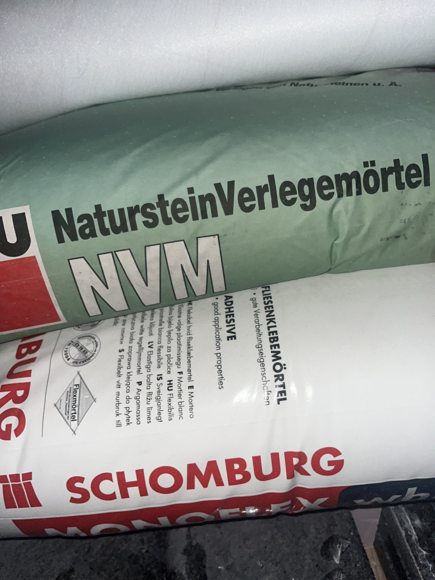

    Weißt du denn welchen Kleber er verwendet hat?
  6. Kavili
    Kavili
    16.07.2024
    Er hatte diese beiden am Vortag geliefert (Bildanhang).
    Aber das kann ja so net bleiben… Ich denke das muss alles raus und neu gemacht werden.

    Und eben bei den Fugen ist es sehr lange feucht (Habe ich auch mit einem Feuchtigkeitsprüfer nachgemessen). Allerdings nicht alle, aber immer die gleichen Fugenstellen. Muss denn das Fugenmaterial bis auf den Untergrund? Könnte mir hier auch vorstellen, dass der Mörtel nicht bis ganz runter verarbeitet wurde. Sprich auch hier sind Hohlräume, wo sich Feuchtigkeit/Wasser staut und nicht entweichen kann.

    Klopf mal, ob es teilweise hohl klingt.

    Der Kleber ist richtig aber die Verklebung scheinbar nicht. Wenn der zu den Terassentüren 2cm starke Platten verwendet hat, musste er die Höhendifferenz ausgleichen und das hat der vermutlich in Form von Klecksen gemacht, also nicht vollflächig. So sieht das zumindest aus.

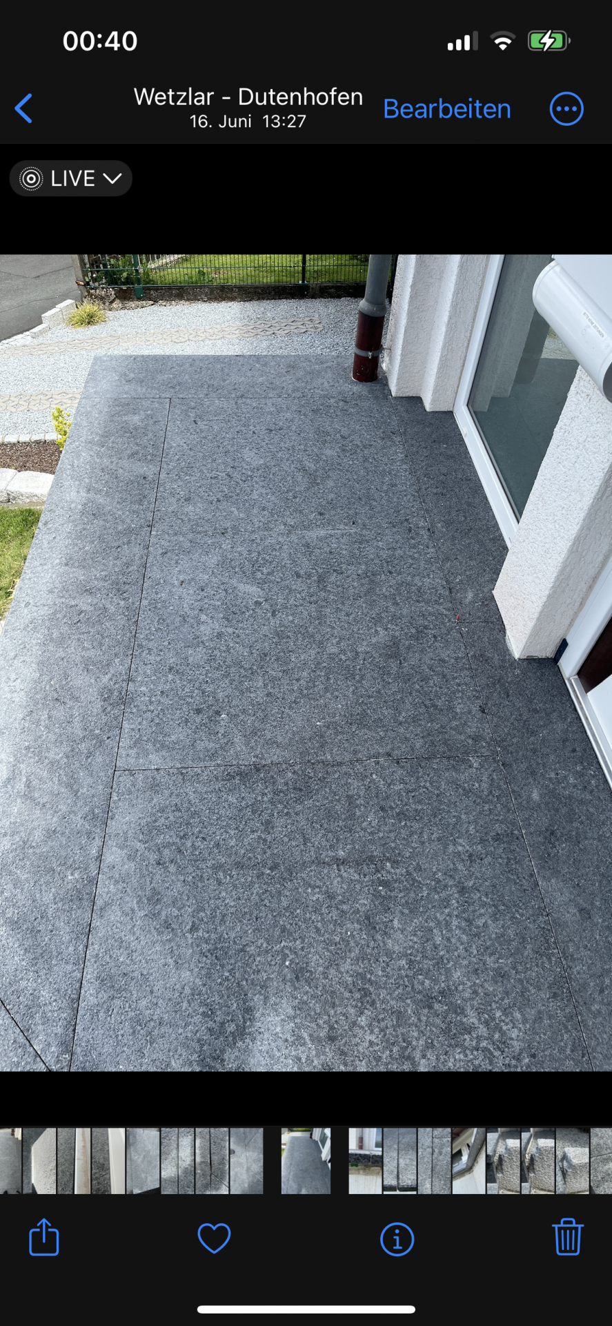

    Kann es trotzdem sein, dass durch den vielen fliesenklebemörtel der Stein den Klebemörtel von unten aufnimmt, dass der Stein von oben hell wird?
    Weil die hellen Flecken die Anfangs nicht da waren müssen ja eine Ursache haben.
    Anbei noch ein Bild vorm verfugen, wo das so nicht vorhanden war.

    Der hat zwar weißen Kleber verwendet, das sollte aber nicht die Ursache sein, da das Wasser speziell in diesen Kleber kristallin gebunden wird. Somit dürfte da nichts in den Stein saugen. Vermutlich nimmt der Stein aber den Stellen ohne Kleber mehr Wasser von unten auf und wird somit dunkel.
