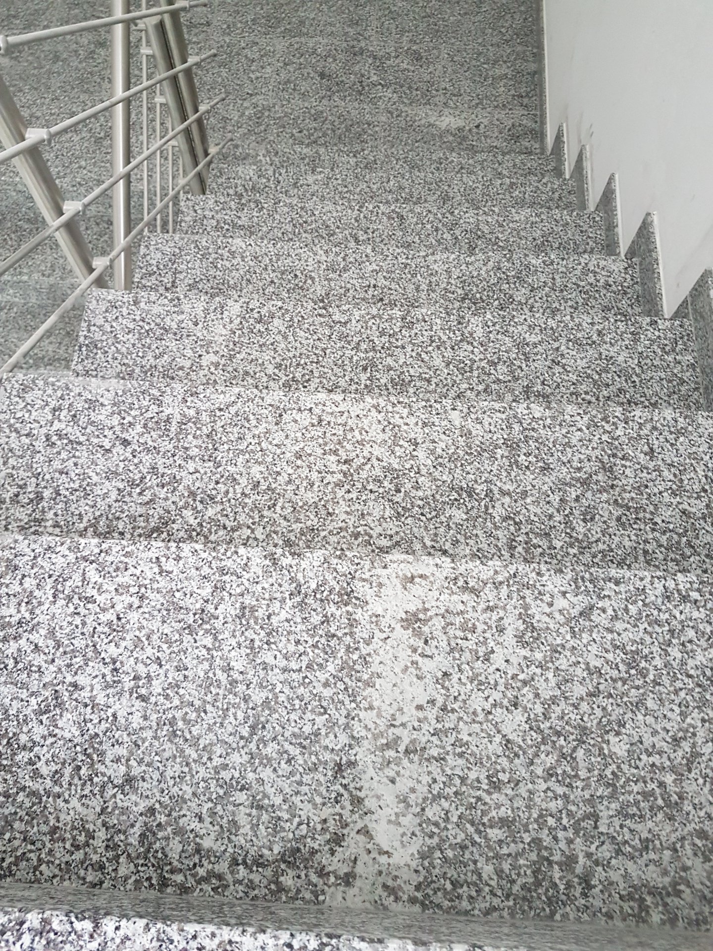

    1. Das folgende Bild zeigt die letzte Treppenstufe und da ist in der Mitte ein doch sehr ins Auge springender weißer Fleck. Ist das im Rahmen oder nicht?

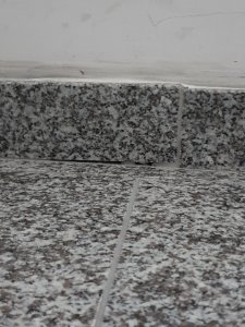

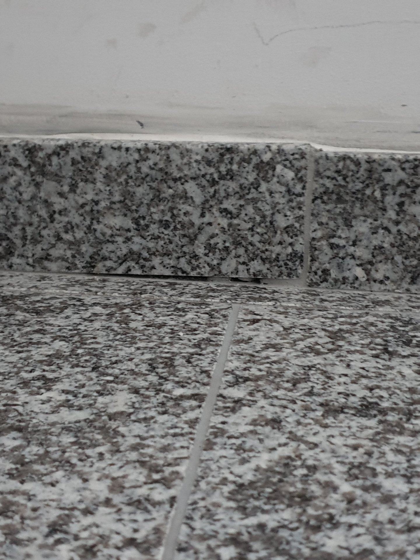

    2. Auf dem nächsten Bild, ist die Sockelleiste zu sehen. Dieses Auf und Ab gibt es noch an weiteren Stellen. Ist das so okay?

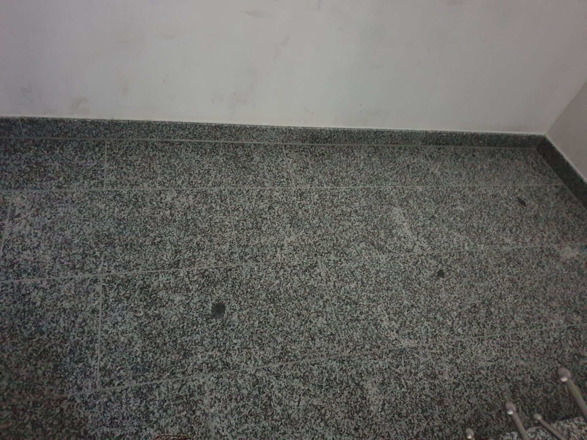

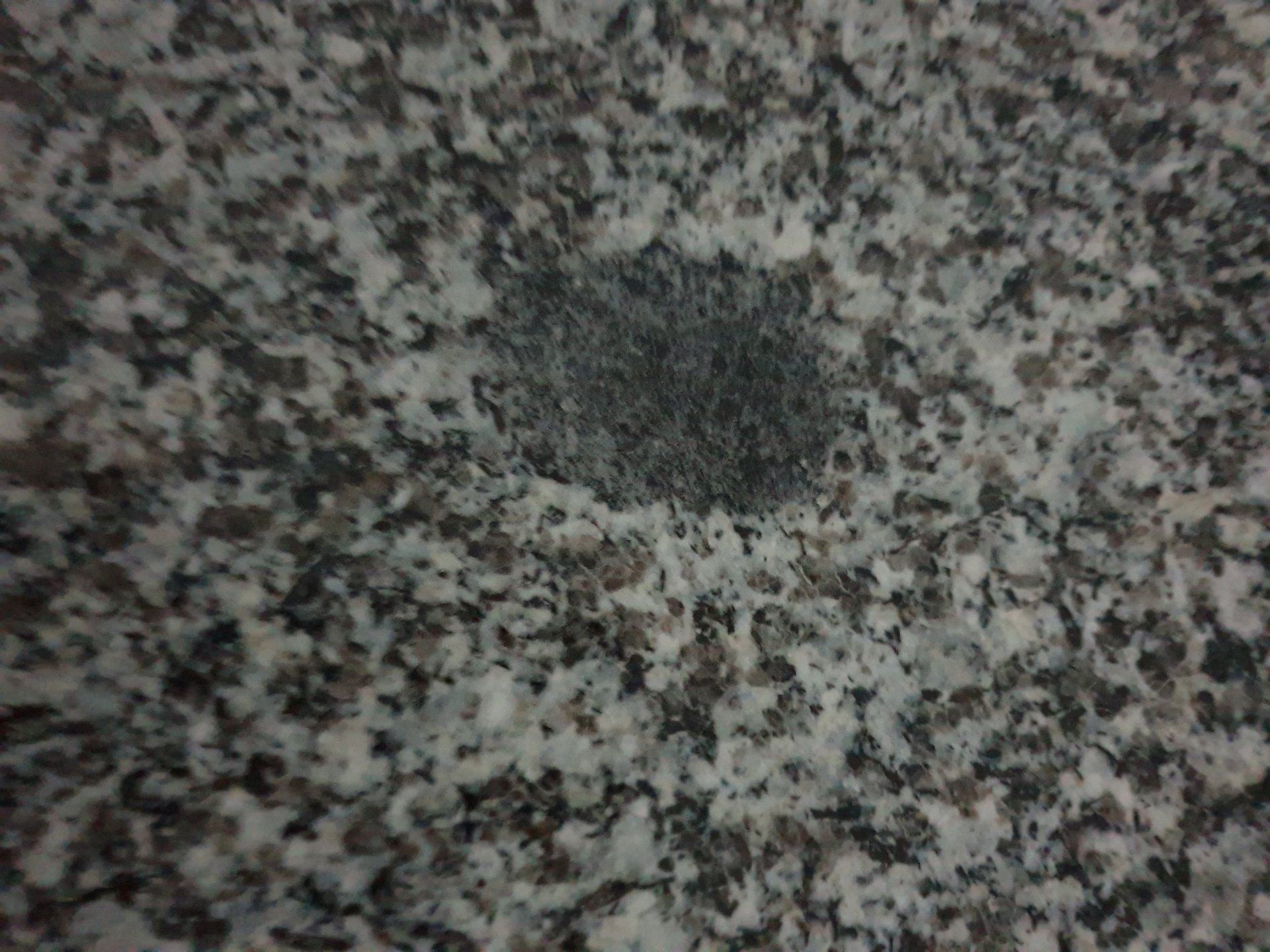

    3. und zu guter Letzt, noch 2 Bilder mit Flecken. Das Treppenhaus ist vor 2 Wochen gemacht worden und die Flecken auf den folgenden Bildern sind von Anfang an vorhanden gewesen. Ist das normal aufgrund des Materials?

    Die Flecken in den Steinen sind kein reklamationsgrund da es sich um einen Naturstein handelt. Die Sockelleisten sind dagegen falsch gesetzt und nicht entkoppelt. Das ist ein Mangel.
