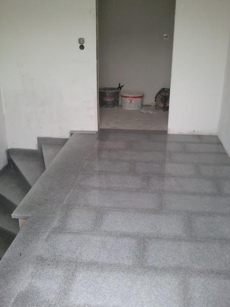

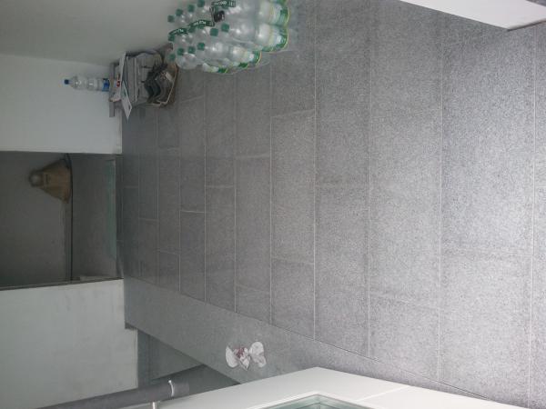

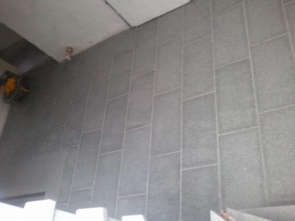

    Das sind die Fliesen im Keller
    Hier das EG
    Habt ihr eine Idee wie man das retten kann?

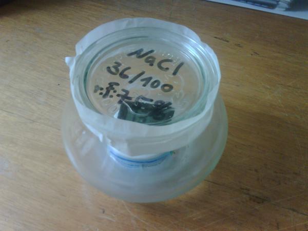

    Ab in den Baumarkt. Ein Hygrometer kaufen, welches einstellbar ist.
    Gesättigte Kochsalzlösung in ein Einweckglas ... Hygrometer drüber legen ... Deckel drauf. Nach 24h sollte das Hygrometer 75% anzeigen. Wenn nicht ... einstellen auf 75% ... wieder ins Glas bis es stimmt. Messen und freuen.
  17. #17 Jessi75, 06.06.2012
    Jessi75
    Jessi75
    29.01.2009
    858
    kfm. Angestellte
    NRW
    Mal ne ganz doofe Frage: Ist der Teil "Hygrometer drüber" tatsächlich so gemeint, dass das Ding mit ins Glas soll und dann auf dem Wasser schwimmt???
  18. Taipan
    Taipan
    12.10.2011
    5.673
    in einem Haus
    Fast. Ich schrub Hygrometer drüber, NICHT DRAUF! Nimm nen Joghurtbecher, schneit den Boden auf, stell den rein und das HM drauf. Dann ist das Hygrometer ÜBER dem Salzwasser. Es muss auch nicht viel Salzlösung sein. Nimm etwa 20g Salz und 50ml Wasser. Das reicht.
    Wenn du es reinschmeisst, darfst Du nochmal in den Baumrkt.
    Der Hintergrund ist: Über einer gesättigten NaCl-Lösung stellt sich bei 20°C eine relative Luftfeuchte von 74,8% ein. Das bissel Temperaturschwankung und ggf. Zusätze (Jod, Flur) im Salz beinflussen das unwesentlich. Und eine Messung +-1% ist bei Raumluftfeuchten eh schon viel zu genau.
    PS: Meine Kalibriereinheit sieht so aus:
