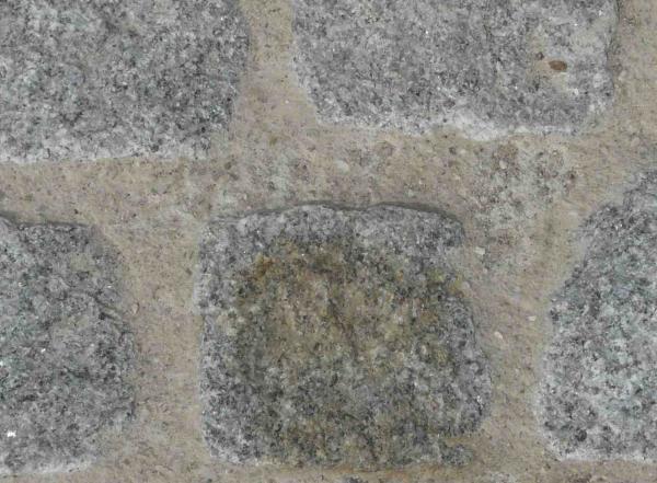

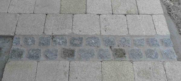

    Granitkleinstein, grau, im Zweizeiler (verlegt auf Trasszementmörtel, Fuge dto.) zeigt bei einzelnen Steinen 2-3 Wochen nach Verlegung Verfärbungen.
    Was könnte die Ursache sein?
    Muss das vom AG hingenommen werden oder sind bei solch gravierenden Farbunterschieden die einzelnen Steine auszutauschen?

    sieht nach eiseneinschlüssen im stein aus . also rost . (könnte aber auch von der flex des schlossers herrühren ...)
    täuscht das bild oder ist die fuge höher als der stein ?
    hast du mal ei totaleres bild ?

    Tippe auch auf Eiseneinschlüsse, Schlosser war - zumindest - nicht auf der Baustelle zu Gange.
    Bild täuscht, Fuge ist tiefer.
    Sieht halt besch... aus, 2 dunkle und der Rest hell (zumindest bis jetzt...).
    Muss der AG das tolerieren? M.E. nicht.

    warum nicht ?? Sind Verfärbungen ein Mangel ?
    s. #2 !
    Eisen ? ... möglich ....
  6. #6 Gast036816, 17.04.2012
    es ist naturstein, wahrscheinlich mit einschlüssen von eisenoxid. ist nun einmal im stein drin.
    wenn das erscheinungsbild nicht sein soll, dann muss das vorher ausgeschrieben werden, ausgesuchter naturstein, ohne eisenoxideinschlüssen - muss dann per datenblatt belegt werden. kostet auch ein paar euro mehr. als mangel schwer durchsetzbar.

    das erste bild deutet es aber sehr gut an. vielleicht stellt archi3 ein paar aktualisierte fotos nach den nächsten regenfällen ein.

    Was mich sehr wundert, dass nahezu an allen verfärbten Steinen ein unverfärbter Rand von ca. 1 cm geblieben ist. Wenn sich der (bisher) unverfärbte Rand nicht auch noch dunkel färbt, würde dies eher auf oberflächliche Verschmutzung, "Beschichtung" o.ä. hindeuten, die erst im Laufe von Wochen - durch was auch immer - nachgedunkelt und im Randbereich durch das Abwaschen und/oder Feuchtigkeit aus der Fuge bisher hell geblieben ist.
    Das Eisenoxid wird - wenn - von Mutter Natur aus wohl im kompletten Stein vorhanden sein und kaum den Randbereich aussparen...

    Aber am Rand verhindert ggf. die alkalische Reaktion vom Zement die Oxidation durch schwache Säuren.

    da mach dir mal keine hoffnung, wenn es eisenoxid ist, bräunt das noch nach.
    lass einen stein rausnehmen und den auf bestandteile im labor untersuchen.
    ist die herkunft des steins bekannt?

    das ist kein Eisenoxid, das ist Eisen aus Silikaten oder anderen Mineralien, das (durch irgendwas) zu 2- oder 3-wertigem Eisenoxid oxidiert wird und damit für braune (Goethit) bzw. rote (Hämatit) Verfärbung sorgt.
    Standard-Laboruntersuchung auf Elemente bringt da leider garnix, weil sowieso klar ist, dass eisenhaltige Minerale vorhanden sind.
    Die entsprechend detaillierte Untersuchung auf Mineralzusammensetzung an mehreren Steinen und auf mögliche Ursache wird tuerer als die Terrasse.

    das ist Rost - hatten wir auch und ging nach ein paar Wochen wieder weg.
    Jede weitere hochtechnische Untersuchung ist m.E unnötig!
