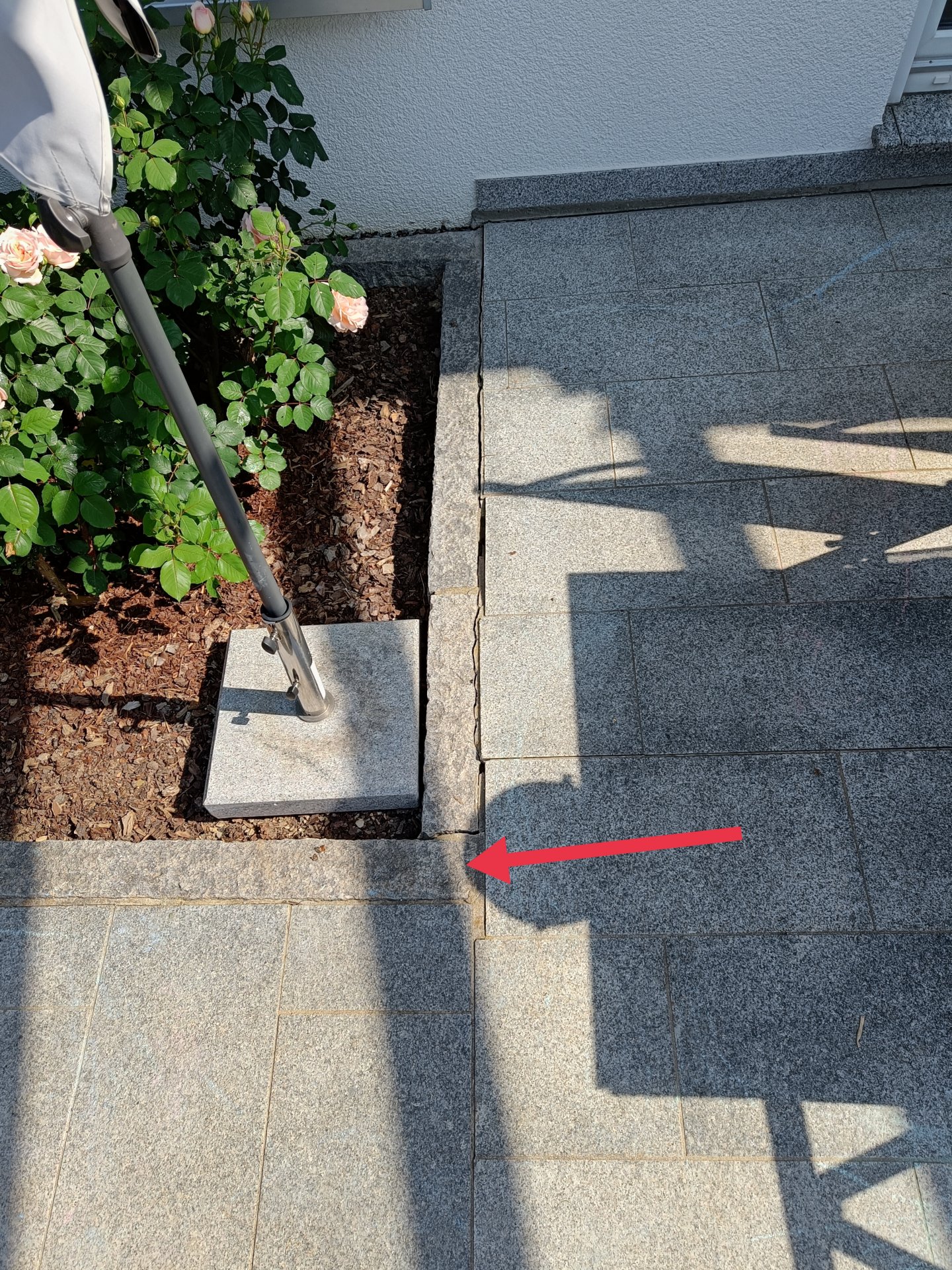

    Hallo Forum,
    Ich habe um meine Terrasse Granit Rasenkanten. Nun möchte ich auf diesen Granit etwas befestigen. Aber vorher sollte ich es etwas ausgleichen. Mit welchem Kleber könnte ich das machen?
    Besten Dank im voraus!

    Was möchtest du denn daran befestigen?

    Ich habe eine Alu Terrassenüberdachung und ich möchte ein weiteren Pfosten befestigen. Der Pfosten kommt ein paar Zentimeter auch auf meine Terrassenfliesen. Diesen höhen Unterschied möchte ich ausgleichen. Befestigt wird das mit einem Alu u-winkel. Den befestige ich mit einem 2 Komponenten Mörtel. Also Loch in den Granit und Gewindestange rein und mit Mörtel befestigen.

    Wenn der Hauptteil auf dem Granit liegt würde ich auf den Fliesen nicht mit Mörtel unterfüttern. Höchsten ein Stück Gummischrottmatte und Rundherum eine Silikonfuge ziehen, ggf. besandet. Der Mörtel bricht irgendwann sowieso raus. Oder man schneidet auf das gleiche Niveau eine Kerbe in den Granit. Wäre mein Favorit.

    Danke für deine Antwort,
    Ich habe Mal ein Bild hochgeladen das man es sich besser vorstellen kann
