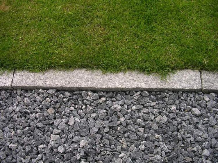

    Nabend,
    heute habe ich eine weitere frage an euch.
    Auf dem Bild ist eine Rasenumrandung aus Granit zu sehen, länge ca. 1 Meter, Kantenlänge ca. 12 cm.
    werden diese "Steelen" eigentlich in Mörtel/Beton gelegt, oder einfach nur "lose" auf den Boden "gelegt" ??
    Gruss,
    Andreas

    Im Normalfall kommen die auch in Beton, jedenfalls wenn sie auch in 2 Jahren noch so stehen sollen.

    Das heißt also sie müssen in Beton liegen ?
    Der "Spezialist" hat sie nämlich Sach & Fachgerecht nur auf den Boden gelegt...............

    das heisst es nicht .
    ich hätte auch beton genommen .
    aaaaaaaaber .......

    Das heißt man setzt sie in Beton. Gibt da auch so ein Spezialzeug, komm grad nicht auf den Namen. Und was der Spezialist macht.... nun ja, man kennt ja solche "Fachfirmen" und dann wird immer auf DIY geschimpft.

    nein , thomas . falsch .
    es sind 12x12 palisaden . nix bordstein .
    diese können und werden schonmal als beetumrandungen einfach hingelegt . da greift keine din-en oder so .

    Eine Betonschulter hat bei einer Rasenkante einen gravierenden Nachteil: Die Erdüberdeckung ist mitunter so gering, daß da kein Rasen vernünftig wächst. Gibt dann einen 10cm braunen verdorrten Randstreifen, das sieht ziemlich sch***** aus. Je flacher der Kantenstein, desto schlimmer. Bei tiefen Kantensteinen 30cm oder so also kein Problem. Aber: je tiefer der Stein, desto stabiler steht der auch ohne Betonschulter. 12cm ist grenzwertig, wie ich finde. Ohne Beton steht der nicht wirklich stabil, mit Beton wächst kein Rasen. Kein Drama, das mal ohne zu versuchen.

    Könntest du Recht haben, Josef! Wenn Kantenlänge=Breite und Höhe.
    Bin aufgrund der Länge von 1 m (Palisaden können ja auch länger/kürzer sein) von Bordsteinen ausgegangen.

    muss nicht sein , wenn man es richtig macht..

    etwas Befestigung wäre vielleicht schon nicht schlecht gewesen, die ersten fangen schon an zu wackeln und sind nicht mehr "trittfest".
    wobei das hier natürlich die Variante ist wo man am wenigsten Arbeit und den besten Gewinn als Verleger hat.

    das muss nicht stimmen .
    wenn sie schon wackeln , musst du es dem fachmann anzeigen . und wenn er siebenmal zum richten angerückt ist , kommt er das achte mal mit beton .
    oder auch früher .
    und dann ist das mit dem besten Gewinn essig .
