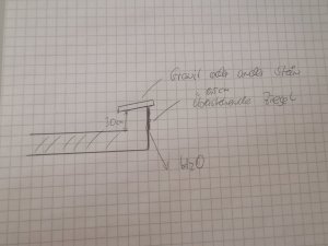

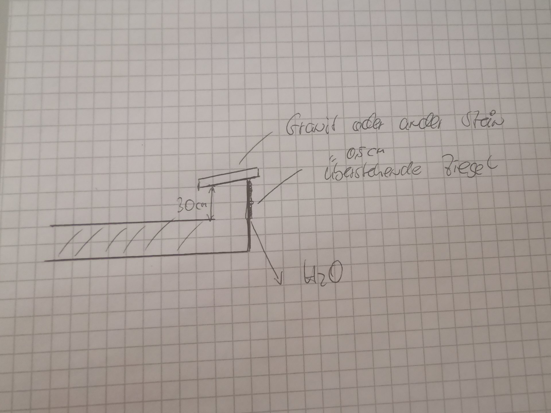

    Hallo zusammen, ich habe ein Problem mit der Außenwand meines Hauses bzw konkret vom Balkon. Den Aufbau sieht man in der Skizze.
    An der mit H2O markierten Stelle tritt bei Regen wasser aus. Es handelt sich um sehr sehr wenig, aber die Tropfen hinterlassen halt Spuren.
    Das Haus wurde vor einigen Jahren gebraucht gekauft, und die Spuren der Wassertropfen waren seinerzeit bereits sichtbar. Das Problem scheint also schon länger zu bestehen.
    Die Frage ist-woher kommt das Wasser. Die Granitplatte die als "Fensterbank" verwendet wird scheint mir dicht zu sein. Wobei die Meinungen ja auseinandergehen, wie dicht Granit wirklich ist. Anschlüsse und Fugen sind abgedichtet. Ob unter der Granitplatte eine Abdichtungsschicht vorhanden ist, ist leider unbekannt. Ich vermute die gehört eigentlich eingebaut?
    Also : kann die Granitplatte die Ursache sein? Wenn ja wie würde ich sie am besten abdichten? Oder gleich ein Blech drauf?

    Simulier doch einfach mal mit einer Gießkanne einen Starkregen und beobachte. Vielleicht siehste selber, wo es herkommt.
    Könnte sein, dass der Granit nicht stark genug geneigt ist und keine ausreichende Tropfkante hat.
    Vielleicht ergänzte nochmal ein Foto

    Gießkanne hatte keinen Effekt. Es muß viel länger regnen. Foto heute Nachmittag
