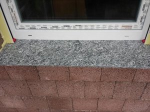

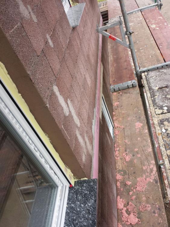

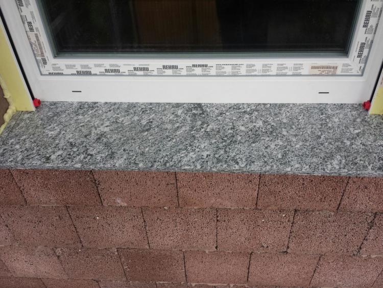

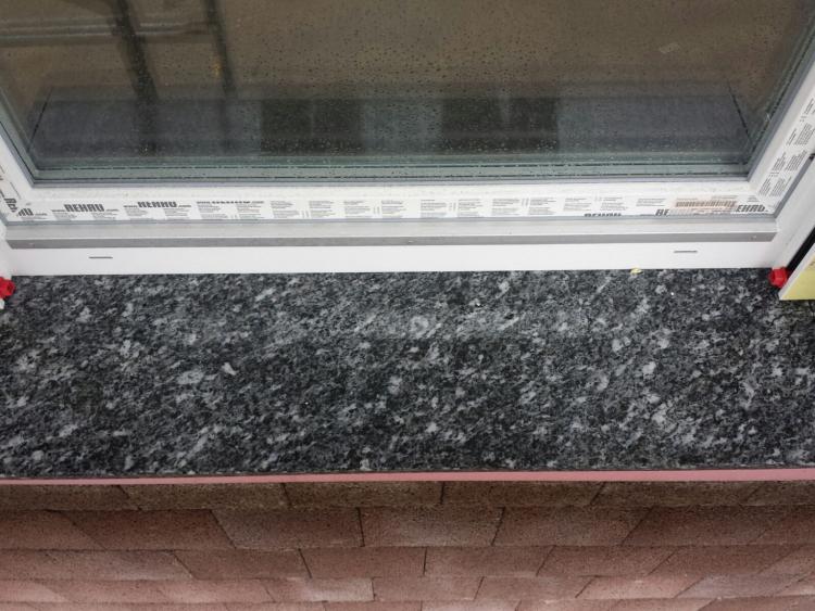

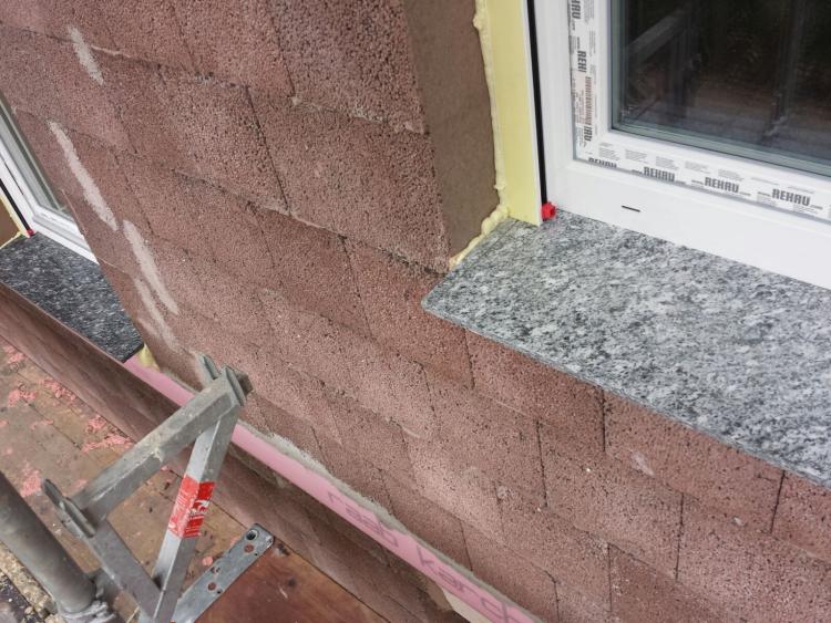

    Hallo liebes Forum,
    unsere Fensterbänke sind nun eingebaut, ganz zu schweigen von den Mängeln und das die teilweise schief drin sind ist uns aufgefallen das bei alles bodentiefen Fenstern ein enormer Farbunterschied ist.
    Nun sagt der Bauleiter das Granit ein Naturstein ist und wir das so hinnehmen müssen.
    Ich wollte mal nach euren Meinungen fragen ob das wirklich die gleiche Farbe ist bzw, ob eine andere eingebaut wurdel.
    Und bitte nett sein, Danke

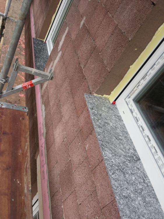

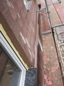

    Ja - Naturstein ist ein Naturprodukt, das natürlichen Farbschwankungen unterliegt. Hier sieht es mir aber eher nach schlichtem Unterschied im Feuchtegehalt und der daraus resultierenden Farbdifferenz aus.
    ABER:
    Wo bitte ist die erforderliche Abdichtung unter den Natursteinbänken? Und wie soll die Luftdichte setlich im Bereich der Bänke hergestellt werden?

    eine Fensterbank ist dunkel weil sie nass ist
    die andere ist heller weil sie trockener ist

    wie kann solch ein unterschied im Feuchtegahlt passieren?
    Abdichtung? Luftdichte?
    Ich bin dabei meine Bauhilfe zu erreichen nur leider gehen die nicht ran.
    Wie sieht denn so eine Abdichtung unter den Bänken aus? Luftdichte weiß ich leider auch nicht, oh man :-(
    @reezer also sind alle Bänke nass wo die Bodentiefen Fenster sind? sry aber das kann ja eigentlich nicht so sein.

    ja so wie es aussieht im Bauschaum

    Kipp doch mal Wasser über die obere Fensterbank, dann siehst du ja ob der Farbunterschied nur von der Feuchtigkeit herrührt.
    Die Abdichtung unter der Festerbank fehlt und die Fenster scheinen auch nur eingeschäumt zu sein. Ist aber anhand der Foto schwer zu sagen.

    oh man shit. also ansage machen komplett raus nehmen?

    Was ja erstmal kein Mangel ist im Gegensatz zum Bereich der Natursteinbänke!
    Wird wohl nicht anders gehen!

    ist ein Architekt und eine Dipl. Ingeneurin. habe Sie jetzt erreicht, morgen schaut er sich alles an, macht das Protokoll fertig und er meinte da werden alle rausgenommen da gibt es kein wenn und aber.

    so nass kann das garnicht sein, dass die so unterschiedlich sind wie auf bildern. da wurden einfach bei den "bodentiefen" fenstern andere baenke verbaut!
  14. #14 wasweissich, 20.10.2015
    wasweissich
    wasweissich Gast
    auch wenn granite und seine verwandten durchaus durstig(und farbwechselfreudig) sein können , würde ich hier von verschiedenen materialien ausgehen ...

    Passt halt zum Rest :D Für mich sind das auch unterschiedliche Materialien, aber dürfte vermutlich ja eh neu gemacht werden.

    ist doch kein beinbruch, die paar bänke sind doch rucki zucki getauscht. (und ordentlich abgedichtet).

    so, der Architekt von uns hat sich alles genau angeschaut. es müssen alle bänke raus.
    Granit darf nicht in Bauschaum verbaut werden.
    Den Farbunterschied kann er sich selbst nicht erklären, er war gestern da und da war nichts mehr zu sehen.
    Und tatsächlich, heute war ich nochmal gucken und jetzt sehen die alle identisch aus.
    Kann denn eine nasse Granitfensterbank so dunkel werden?????

    JA, kann er.
