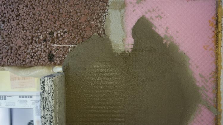

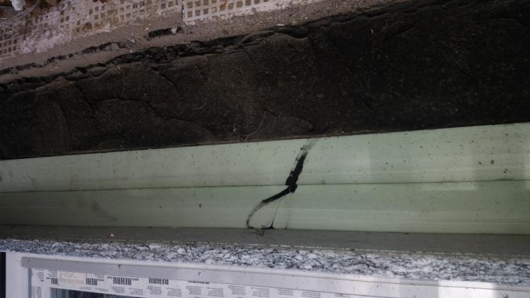

    Es kann echt nicht wahr sein.
    Hier mal ein kurzes update.
    Unsere bauherrenhilfe hat ein Protokoll gefertigt indem er alles beanstandet hat. Nun hätte die Firma reagieren müssen indem sie beweisen das es zulässig ist Granitbänke in bauschaum einzubauen.
    Nein nichts, im Gegenteil. Freitag wurden nachbesserungsarbeiten durchgeführt bzw 2 Bretter wegen abplatzungen ausgetauscht und alle bodentiefen richtig ausgerichtet weil die krumm und schief waren.
    Anstatt aber den bauschaum rauszuholen und die Bänke auf einem geeigneten Untergrund zu platzieren lassen die es so und wollen uns täuschen indem sie von außen einfach Mörtel draufschmieren.
    Ich bin jetzt schon fix und fertig. Dem bauleiter interessiert es null und Ist der Meinung es so quatsch und erlaubt mit dem bauschaum. Innen wie außen.
    1 bodentiefen Fenster haben die noch nicht mit Mörtel zugeschmiert und da haben die Dämmung drunter gepackt als Untergrund. Uns kommt es so vor als hätten die das mit Absicht so gelassen damit wir denken das die das überall so gemacht haben. Haben die aber nicht da wir den test mit dem Nagel gemacht haben und tatsächlich befindet sich hinter dem Mörtel noch immer der bauschaum.
    Foto von dem einen Fenster hänge ich mal mit an.
    Ich werd noch verrückt, Montag gehen die arbeiten weiter und es reagiert niemand.
    Kann mir jemand helfen und sagen wie ich mich jetzt am besten verhalten soll?
  6. #26 Bau2015, 24.10.2015
    Bau2015
    Bau2015
    19.03.2015
    206
    Arzthelferin
    Bernau bei Berlin
    Sry für die gedrehten Bilder. Versteh nicht warum das passiert. Verzeiht mir

  8. #28 Ralf Dühlmeyer, 25.10.2015
    Ralf Dühlmeyer
    Ralf Dühlmeyer
    14.06.2005
    34.296
    24
    Falsch Holger
    Hier handelt es bei dem, was Bauherrenhilfe genannt wird, um eine BQÜ und die hat nichts zu sagen ausser dem Bauherren die am Bau aufgetretenen Mängel!
    Firma zeigt durch Weiterpfuschen dem Bauherren den Stinkefinger, Bauleiter will bloß seine Ruhe - da hilft nur noch der Gang zum Baurechtsanwalt, der dem AN der TE einen bösen Brief schreibt.
    Mit guten Worten bewegt Ihr da gar nichst mehr!
