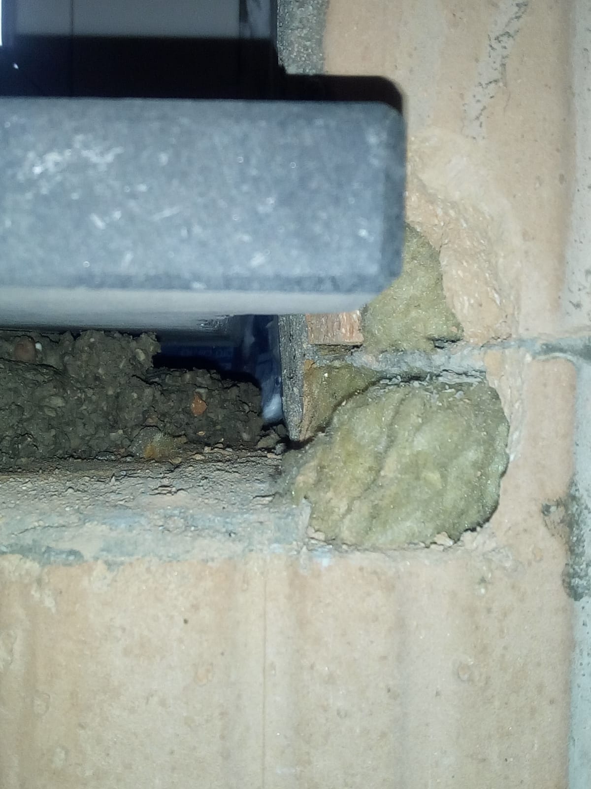

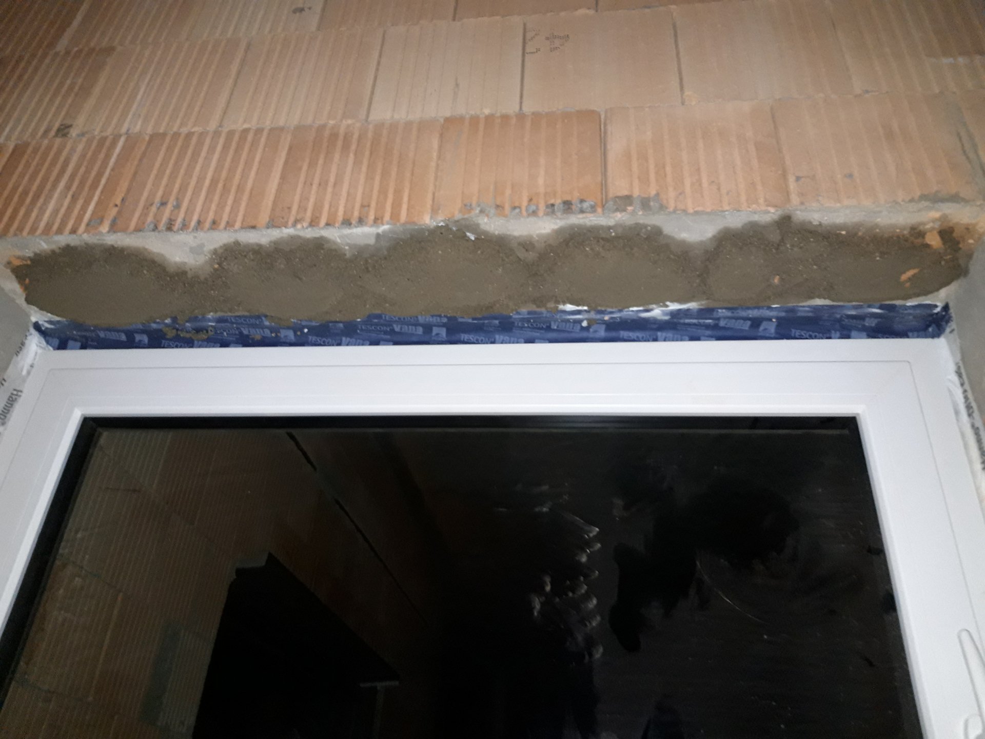

    habe bei meinem Steinmetz den Nero Assoluto als Granitfensterbank ausgesucht. Er baut mir die Fensterbänke gleich mit ein und setzt diese mit Sand und Trasszement.
    Jetzt ist mir aufgefallen, dass zwischen Fenster und Mörtel eine leere Stelle ist.
    Er sagt es ist besser wenn wenig Mörtel drin ist wegen Wärmedämmung. Luft isoliert.
    Mein Verputzer sagt er setzt die Fensterbänke immer komplett durchgehend auf Mörtel.
    Kann mir jemand weiterhelfen. Wie ist es fachmännisch richtig.
    Im Anhang das Foto vom Steinmetz. Leider steht ein Foto auf dem Kopf.

    Dämmwolle reinstopfen und drüberputzen.

    Da ist einfach schlampig gearbeitet worden. Der fehlende Mörtel sollte nachgefüllt werden. Hohllagen müssen vermieden werden. Luft isoliert nicht!!!

    Herr Schlütter, etwas unglücklich formuliert. Isolieren tun nur Elektriker...
    Eingeschlossener Luft Dämmt...
    Stimme Ihnen zu, hier ist nicht Fachgerecht gearbeitet worden...

    Ein Paar kleckse drunter ist einfacher beim ausrichten und geht schneller. Sollte aber immer vollflächig geklebt werden. Da hat sich wohl jemand nach dem Feierabendbier gesehnt.

    Vielen Dank für die Rückmeldungen. Finde es schade wie auf meinem Bau gepfuscht wird. Hätte doch das Setzen lieber selber gemacht.
    Habe den fehlenden Trasszement selber nachgefüllt.
