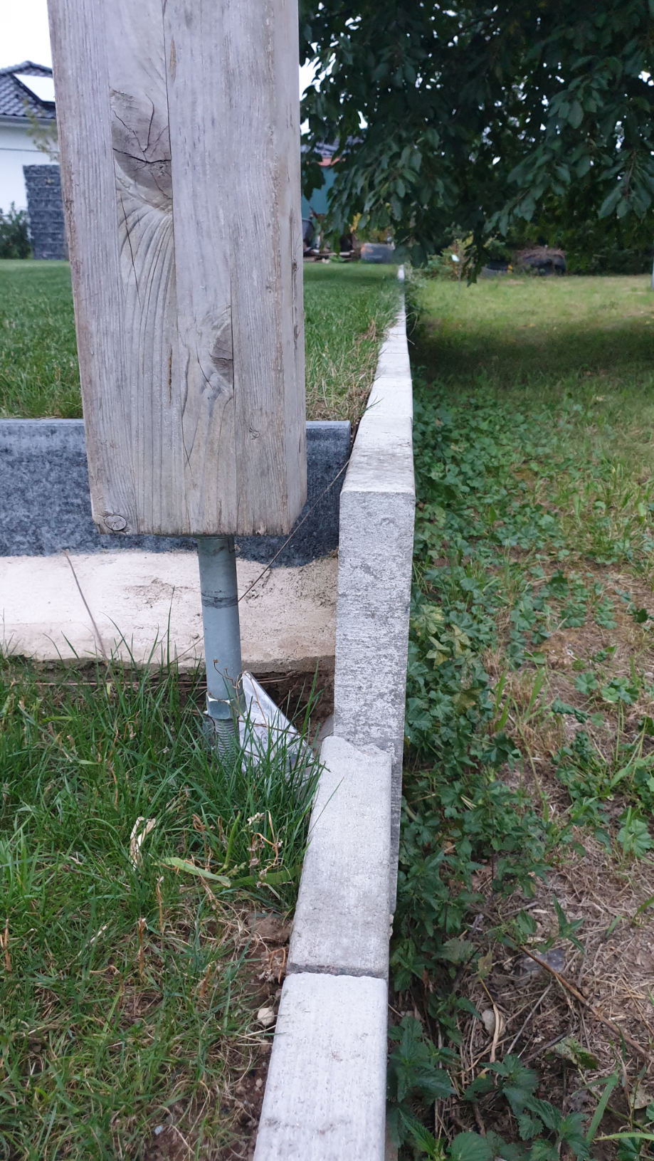

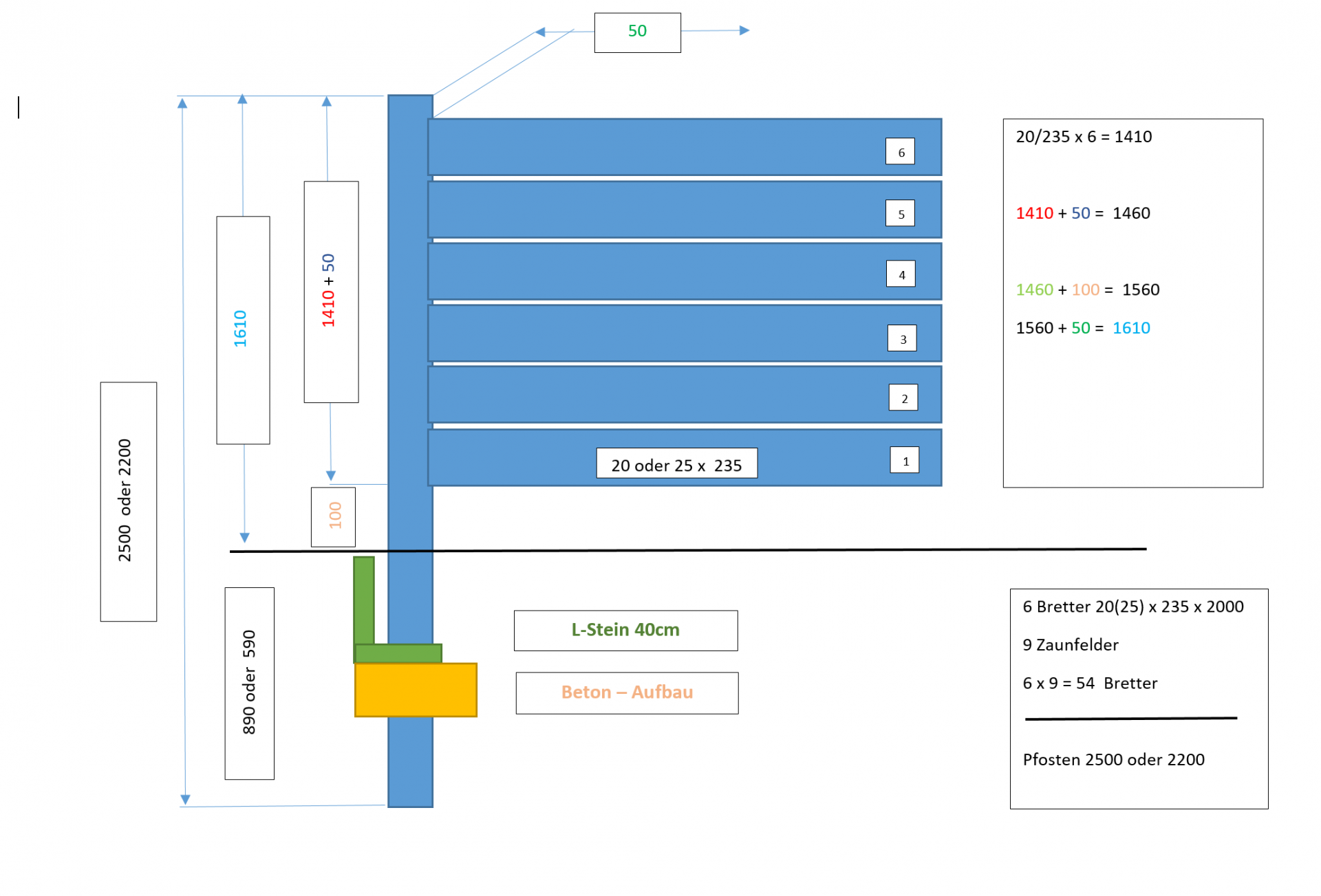

    Ich plane einen 18 Meter langen Zaun als Sichtschutz an der Grundstücksgrenze.
    Geplant sind 10 Pfosten in Granit 15cm x 15cm x 250 cm, dazwischen Lärche Glattkantbretter 25mm x 235mm x max. 2000mm - 6 Stück waagerecht mit 1cm Spalt .
    Somit wäre der reine Sichtschutz ca. 156cm und die Pfosten ca. 161cm hoch.

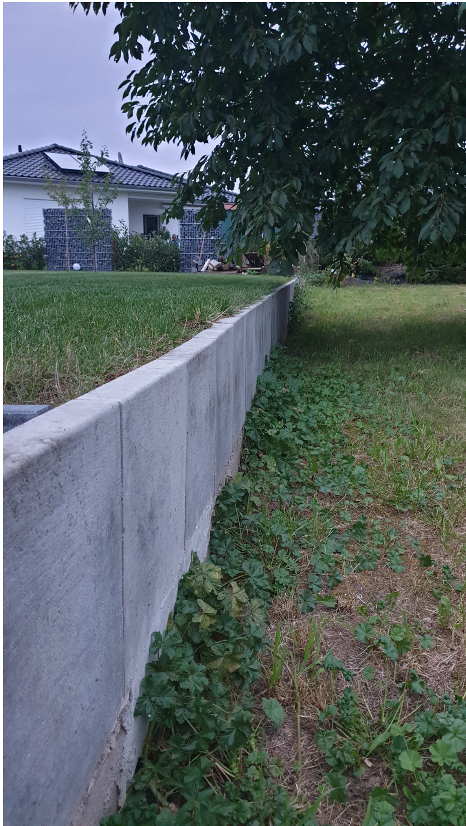

    Bei 1,61cm Pfostenhöhe bleiben noch ca. 89cm für das Erdreich zum einbetonieren!
    ca 89 cm zum einbetonieren, weil ich zum Nachbarn 40 cm hohe L-Steine mit 10 - 30 cm Betonaufbau gesetzt habe.
    Und ich Angst habe das ein kräftiger Wind alles umstoßen könnte.
    Ursprünglich sollten die Pfosten eine senkrechte Nut von 146cm und 26mm breite bekommen, hier sollten dann die Glantkantbretter von oben eingeführt werden. Somit hätte ich mir anbohren erspart. Dann hätte der Pfosten im Kern aber nur noch 10 - 12 cm. Die Frage ist eigentlich ob das dann noch hält?
    Ist das alles so machbar, oder Bretter zu groß, Pfosten zu klein (15x15)?
    Anbei noch ein paar Bilder!

    Naturstein bemessen ist leider schwierig, bei 15x15 und mit dem 'Restquerschnitt' bei 2000x ca 1500 Höhe, wird das zu wenig sein, maßgebend ist somit die geschlossene Fläche, mit 1 cm Spalt als voll zu betrachten.
    Welche Windzone plus Schneezone sind Sie denn? Welcher Granit? Und Höhe über NN - die Felder sind zu gross - die Einspanntiefe ist ausreichend und letzte Frage, gilt dies als Absturzsicherung bzw Umwehrung? Sprich sind 200 kg als Ansatz zu nehmen m+a?

    Lieber mit Nut, als dort permanent gebohrt, Naturstein ist nicht homogen in sich, ich persönlich würde die genutete Version bevorzugen - auch der Austausch des Sichtholzes geht dann einfacher, Basalt hat noch schlechtere Festigkeiten als Granit, Frost anfälliger, weniger 'Kräfte' können aufgenommen werden, in dem von Ihnen gewünschten Verwendungszweck.
    Ob der Querschnitt reicht kann ich nur schätzen, ich tendiere bei 2 m Feld und etwas Anpralllast eher zum Versagen und den Server fahr ich jetzt nicht mehr hoch.
