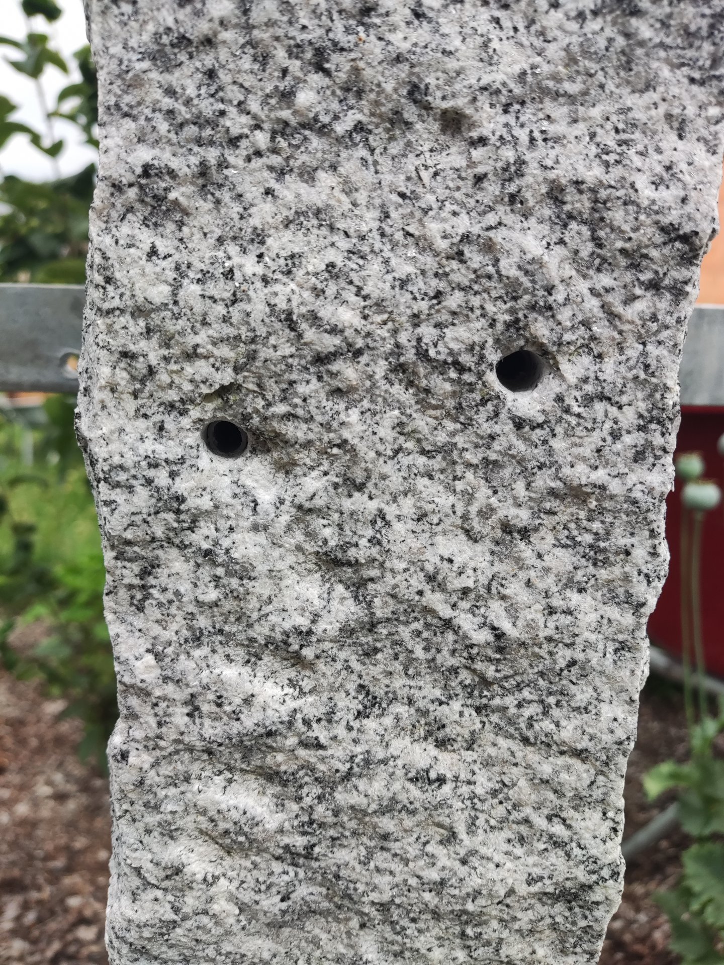

    Servus zusammen,
    Lage:
    Zaunsäulen aus Granit, aus Versehen (a.k.a. eigene Dummheit...) eine Säule auf der falschen Seite gebohrt, daher 4 6er Löcher.
    Frage:
    Womit bekomme ich die Löcher am schönsten zugespachtelt?
    Gibt's granitfarbenes Acryl oder was würde der Profi nehmen?
    Merci und Gruß
    Thomas

    Steinspachtel , Marmorkit oder gefärbtes Epoxy oder ein Harz wo selber Granitstein mit beimischst.

    Das loch mit beliebiger betonspachtel auffüllen, den Staub/bohrmehl auf den letzten halben cm rein mischen
    Trasszement wäre auch eher hell.
    Ganz ehrlich wegen den zwei Löchern würd ich mir keinen Stress machen. Sieht kein Mensch wenn das zu ist

    Am Ende mit dem schwarzen Marker noch paar Punkte und fertig.
