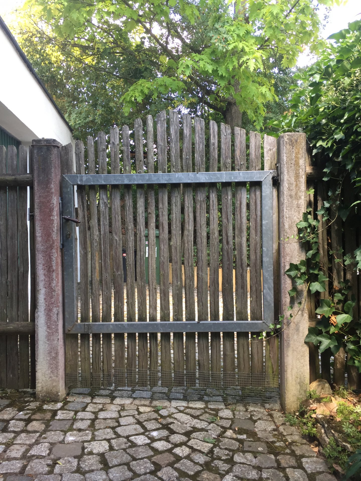

  4. #4 Ab in die Ruine, 08.08.2022
    Ab in die Ruine
    Ab in die Ruine
    30.03.2022
    812
    385
    Ich würde auch eher einen Erdbohrer nehmen und mit etwas Beton fixieren.
    Dann reichen auch 80cm.
    hanghaus2000 gefällt das.
  5. #5 Dietrich von Bern, 08.08.2022
    Dietrich von Bern
    Dietrich von Bern
    12.09.2021
    295
    144
    Physiker
    ch würde die Säulen maximal 30cm tief in Beton stellen und dann den Rest des Loches mit Sand auffüllen. Damit erreicht man, dass bei Frost wenig Kraft durch die gefrorene Erde auf die Säule wirkt, diese aber unten im frostsicheren Bereich gut fixiert ist.
    Feuchte Erde dehnt sich beim Gefrieren aus, da das enthaltene Wasser ca. 10% Volumenzunahme beim Einfrieren hat. Deshalb drückt und hebt die Erde mit hoher Kraft. Der Sand verhindert etwas das Anfrieren der Erde an die Säule, deshalb ist die Krafteinwirkung minimiert. So sind bei meinem Gartentor die beiden Betonsäulen jetzt nach 25 Jahre immer noch völlig maßhaltig, das Tor musste noch nie nachjustiert.
