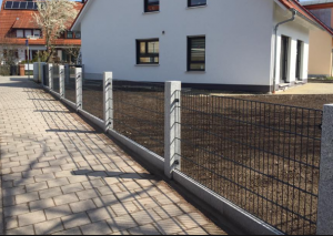

    ich möchte Granitstelen 10x25cm 2m lang (davon 60cm unter der Erde) als Zaunpfosten für Doppelstabmatten 8/6/8 verwenden.
    Hat das jemand so ausgeführt und könnte mir ein paar Bilder zeigen?
    Ich bin mir wegen des Formats der Stelen nicht ganz sicher. 12x30cm werden wohl zu wuchtig sein?
    Lässt sich Granit gut bohren? Ich muss die Zaunmatten dann ja mit Winkeln daran befestigen.
    Zwischen die Stelen sollen Granitrandsteine liegend hinkommen. Die Stelen sollen ca. 10cm über den Zaun drüber stehen.

    das Format der Granitstelen könnte auch quadratisch besser aussehen.
    Für die Dübellöcher bohren braucht man schon eine Profi Maschine.

    Die quadratischen kenne ich, hab ich schon öfter gesehen, aber die gefallen uns jetzt nicht so. Wir möchten schon was längliches.
    Außerdem möchte meine Frau silberne, also nur verzinkte Doppelstabmatten. Da bin ich mir auch nicht ganz sicher, ob das nicht zu wenig Kontrast gibt... Aber gut, muss ich einfach mal eine einzelne Matte kaufen und hin heben, wenns so weit ist.
    @bauspezi45
    Ist das dein Haus? Wie lange hast du die Stelen genommen? 2m? Die schauen ab Erdoberfläche ca. 1,3m raus?
    Und die Bordsteine? Da wo sie sehr weit rausschauen, also immer rechts an den Pfosten, da wird der Randstein fast nicht mehr einbetoniert sein, wenns ca. 25cm hohe Steine sind? Oder sind das hohe Platten mit 40cm oder so?
    Das Gartentürl ganz oben, ist das auch an den Granitpfosten befestigt oder sind da noch extra Metall-Pfosten neben den Granitpfosten gesetzt worden?

    Keine Ahnung was bauspezi jetzt genau unter Profi Maschine versteht. Ich hätte aber so oder so ein wenig Angst das mir so ein Teil dabei durchbricht. Ist aber wahrscheinlich unbegründet.
    Wenn nur Verzinkt später mal nicht mehr gefällt dann drücke deiner Frau Pinsel und Farbdose in die Hand und dann kann sie diese dann streichen.

    Aber nur, wenn man Dickschichtlack verabeiten kann, sonst sieht es noch bescheiderner aus als verzinkt.

    10er halte ich für die Aktion etwas dünn. Der Zaun auf dem Bild von Bauspezi 45 sieht doch ganz schick aus.
    Verzinkt würde ich mir aber zweimal überlegen.
    Befestigung dann mit Schwerlastanker...

    Ich hab die 12er Stelen gesehen und die sind doch etwas wuchtig bei so einem dünnen Stabmattenzaun.
    Was ist das Problem der 10er? Wegen dem Löcher bohren? Schwerlastanker hab ich etwas Angst, ich hätte jetzt eher Gewindestangen mit Hilti-HIT oder so ähnlich eingeklebt. Nicht dass es mir den Granit sprengt.
