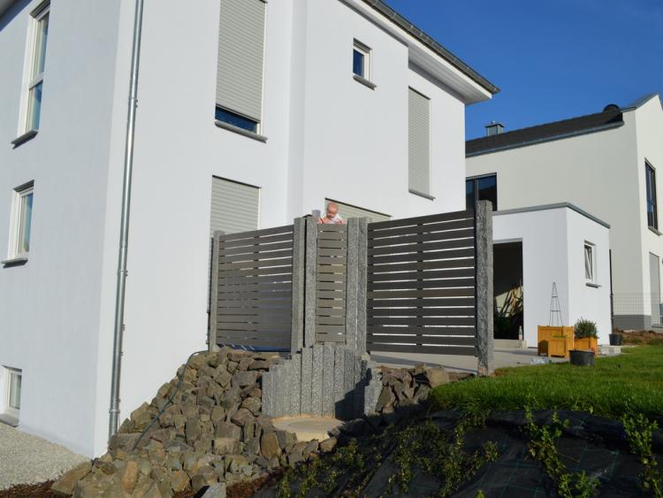

  15. #55 Gartenmatz, 06.05.2015
    Gartenmatz
    Gartenmatz
    13.10.2006
    106
    Landschaftsbau
    Saarland
    HAllo..:-)
    Also wenn die Stelen die ihr habt aus Granit sind, dann wirst du mit einem Gesteinsbohrer ohne Schlag keine Chance haben.
    Mit Schlag funktioniert hervorragend.
    Die Stelen auf meinem Bild sind an jeweils 4 Stellen gebohrt. 6er zum Vorbohren und 10er fertiges Loch und dann gedübelt und verschraubt mit 10er Dübel und 8er Schraube. Hält gut und drückt nicht so brutal. Für die Hecke am laufenden Meter von Helix reicht das allemal.
    Wenn du was richtig schweres montieren willst kleb stehbolzen in die Löcher. ( vorher gut sauber machen und anfeuchten )
    Die Stelen auf dem Bild sind 12x12cm .
    Bohren ohne Schlag ... würde mich mal interessieren was für einen Stein die damit Bohren wollen.
    Selbst ein Sandstein der die Festigkeit besitzt, dass man Stelen draus machen kann bohrt sich damit nicht.
    Frag mal nach wenn du Gelegenheit hast ... würde mich interessieren.
    Matz
