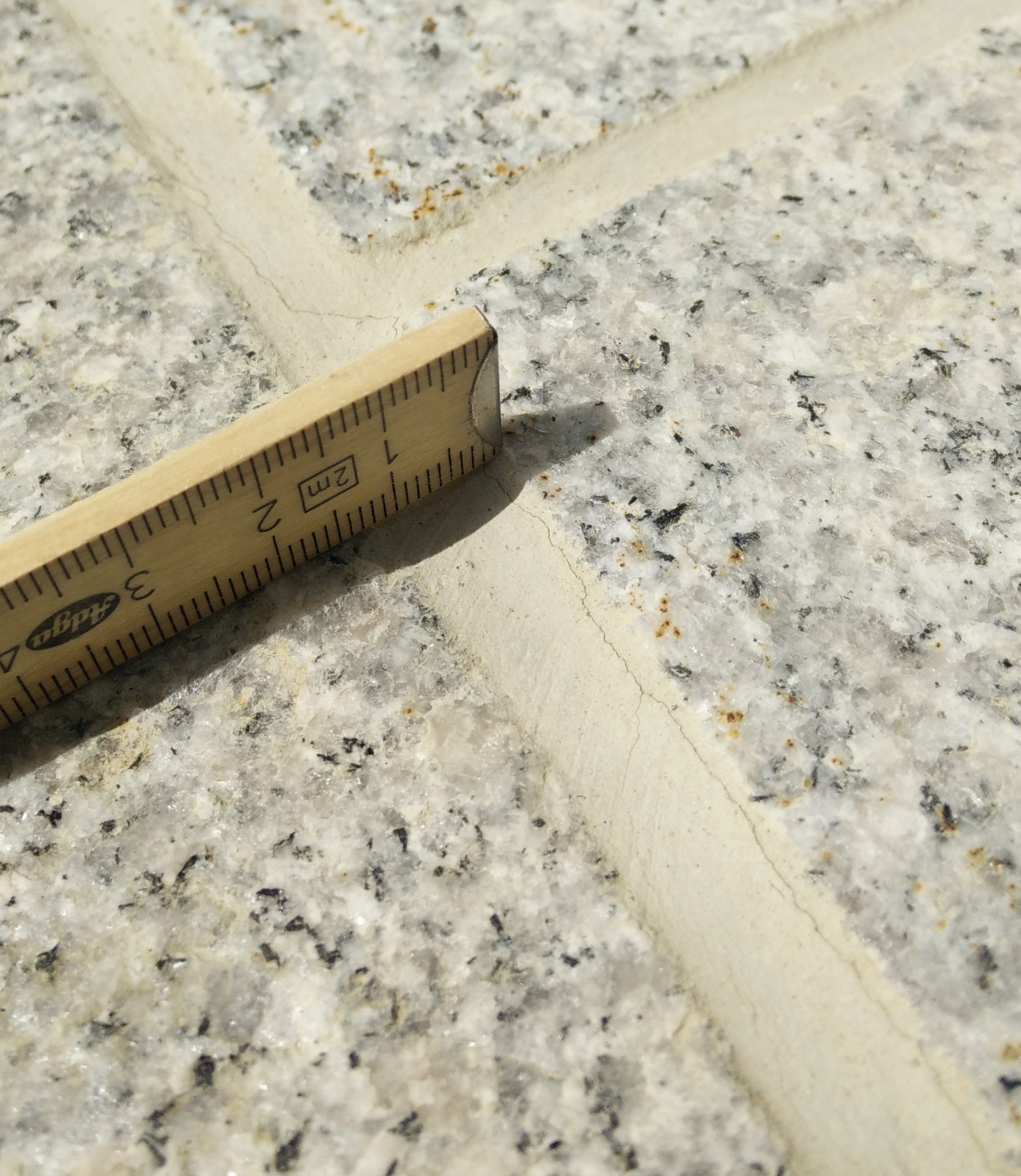

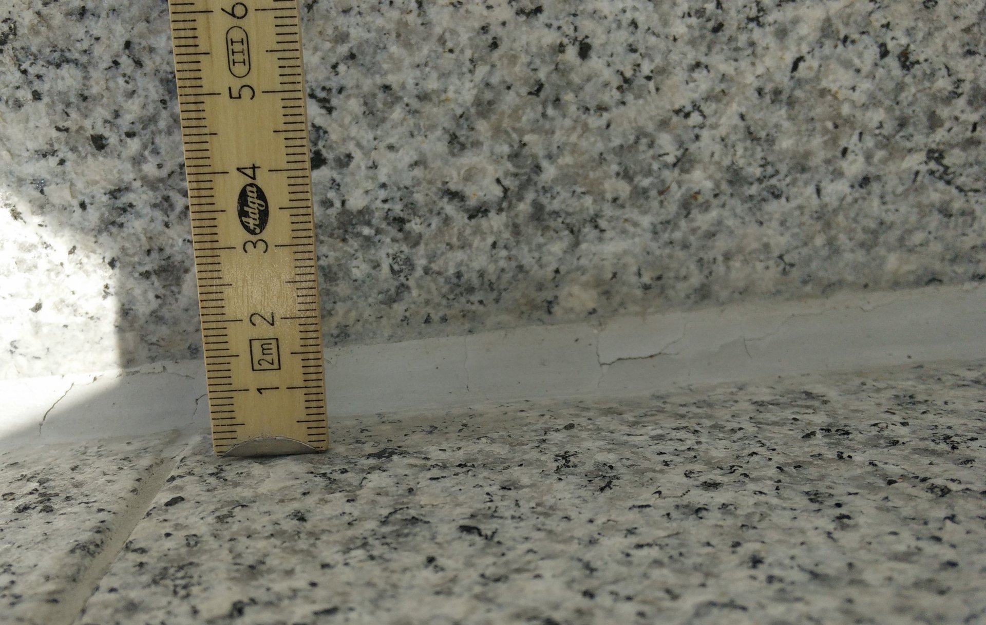

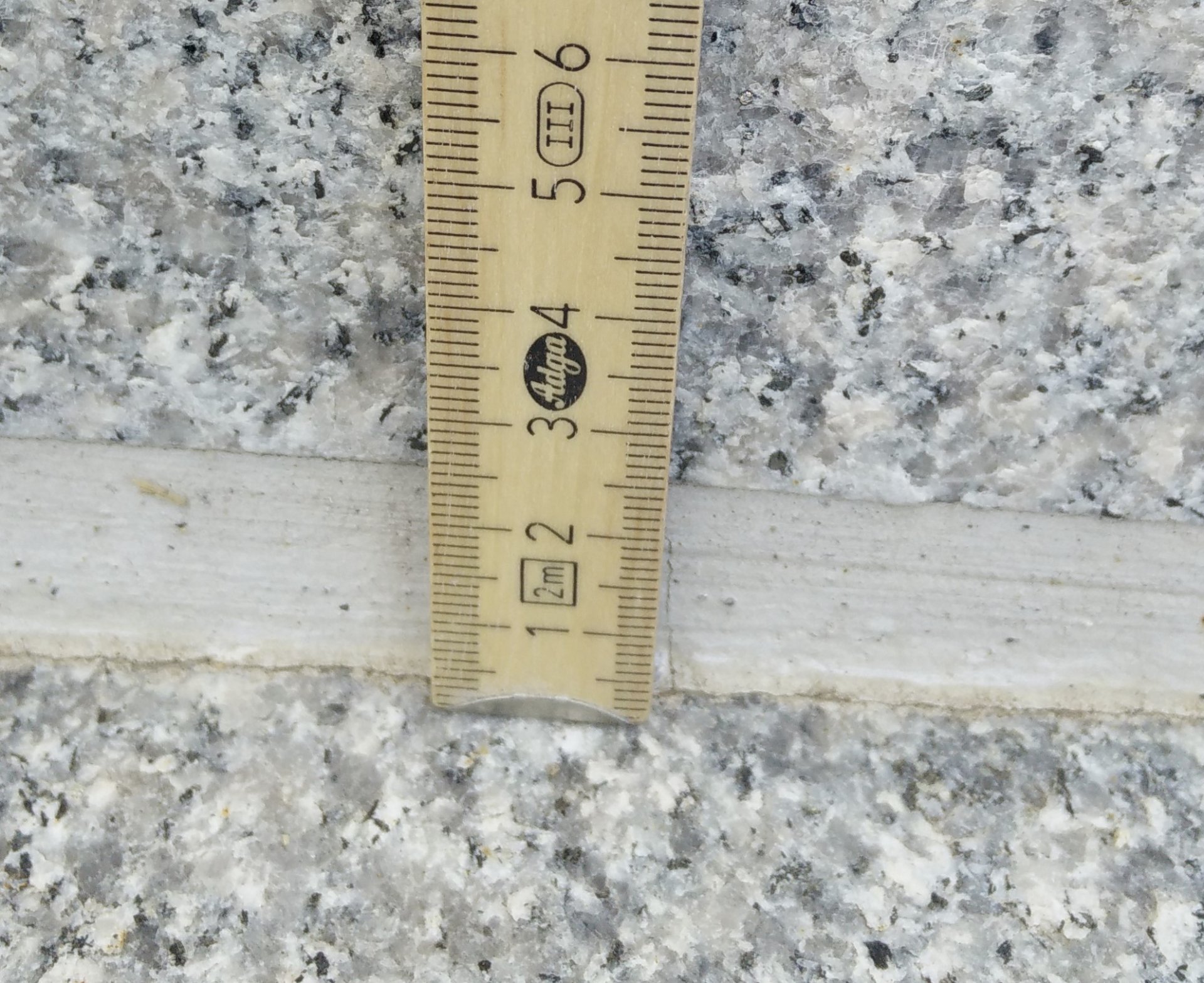

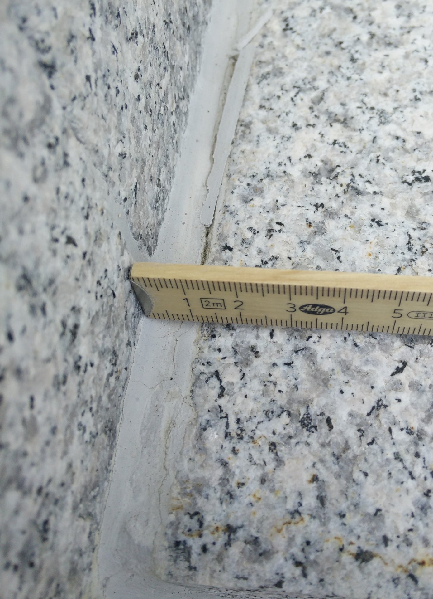

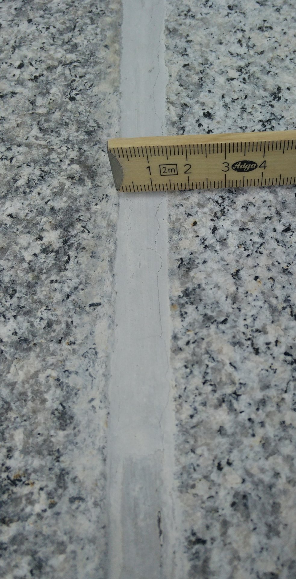

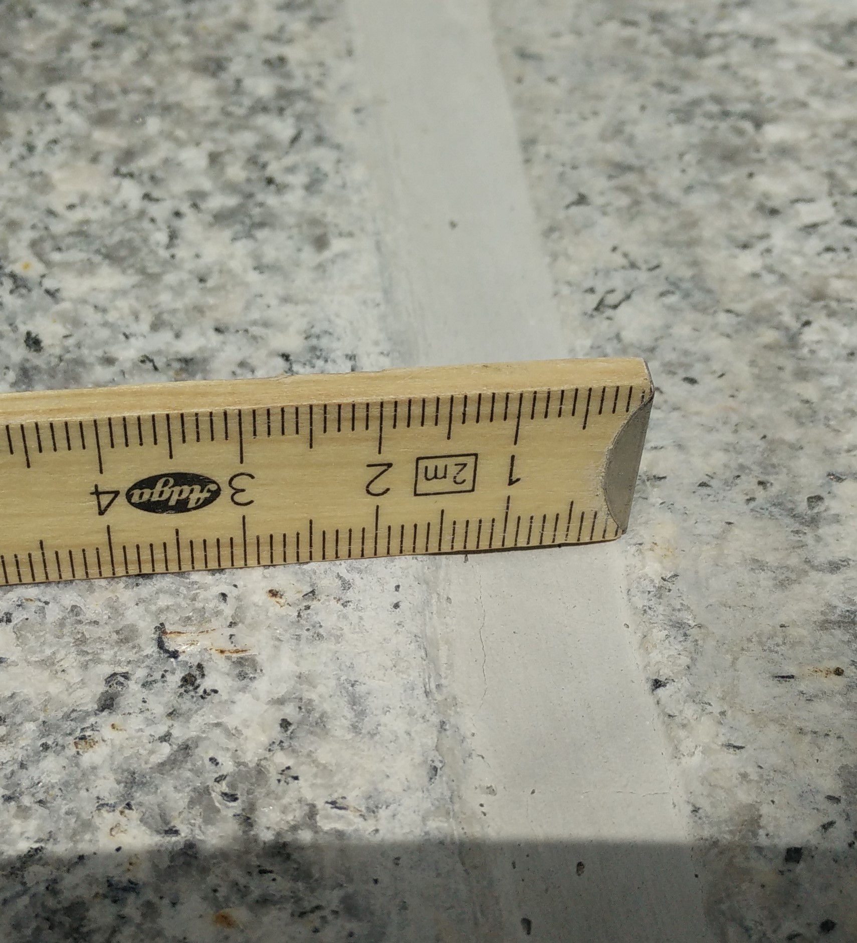

    wir haben ein riesen Problem mit unserem Treppenbauer.
    Dieser hat 2019 eine Granittreppe inkl. Stehlen bei uns verbaut.
    Die Fugen sind unserer Meinung nach viel zu breit (siehe Fotos).
    Er hat die Fugen bereits 5x ausgebessert, da ständig das Fugenmaterial rausbricht.
    Hat uns jemand einen Tipp, ob die Fugenbreite so zulässig ist und was für ein Fugenmaterial verwendet werden muss?
    Aktuell hat er immer normalen Fugenmörtel verwendet.

    eine Dehnungsfuge wird durch den Stein bzw. dessen Dehnungsverhalten definiert. Welchen Stein habt Ihr verbaut, und wie ist dessen Dehnungsverhalten?

    Hallo, es handelt sich um Granitblock Stufen und Stehlen. Dehnungsverhalten? - keine Ahnung. Das Problem tritt spätestens am nächsten Tag (nach Ausbesserung) wieder auf. Es fängt mit Rissen an und bricht irgendwann wieder komplett.

    Es gibt verschiedene Arten von Granit. Ein typischer Granit hat folgende Daten:
    thermische Dehnung 0,69 mm/m/100°C
    linearer Ausdehnungskoeffizient 5 - 7,5 x 10 ↑-6 /K
    Somit wäre die Fuge doch recht groß. Worauf sitzt der Granit? Was ist es für ein Untergrund? Welches Gewerk hat es gesetzt Gala, Maurer?

    Mit der Fugenbreite müssen sie nun leben,wenn nichts vereinbart war hinsichtlich Optik und Ausführung.
    Entweder ist der Fugenmörtel ungeeignet für Aussen und diese Fugenbreite ( Anmischfehler und Witterung lass ich mal aussen vor),hier sieht es aber nach zu schneller Trocknung und damit verbundenen Schwinden und reissen aus.
    Da geht nur Epoxy als dauerhafte Lösung,die Breite bleibt aber.
    Kennen sie das Fabrikat was verwendet wurde?
