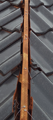

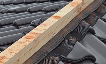

    Bei unserem Dach ist mir aufgefallen dass man an ein paar Stellen die Latte ein wenig unter den Gratziegeln sieht. Habe Fotos rausgesucht, da sieht man einerseits die Gratlatte vor Montage der Gratrolle und dann die Latten die über der Gratrolle liegen. Ist das so korrekt verlegt? Oder müsste die Rolle ÜBER den oberen latten liegen? Danke

    Das ist noch in Ordnung würde ich sagen, ein wenig Abstand zu Gratlatte ist ok.
    Ich würde das Gratband in der Regel schon über die Gratlattung führen.
    Ausnahmen könnten bei sehr stark geschwungenen Ziegeln erforderlich sein, da das Gratband bei dieser Methode mehr Überdeckung ermöglicht. Und es erleichtert Handwerkern, die es mit dem anarbeiten der Gratzwickel nicht ganz so genau nehmen die Arbeit.
    Nachteil:
    Das Gratband ist oft deutlich sichtbar, auch nachdem der Gratziegel montiert wurde und damit verstärkt der Sonneneinstrahlung und der Witterung ausgesetzt und unterliegt dadurch einem beschleunigtem Alterungsprozess.
