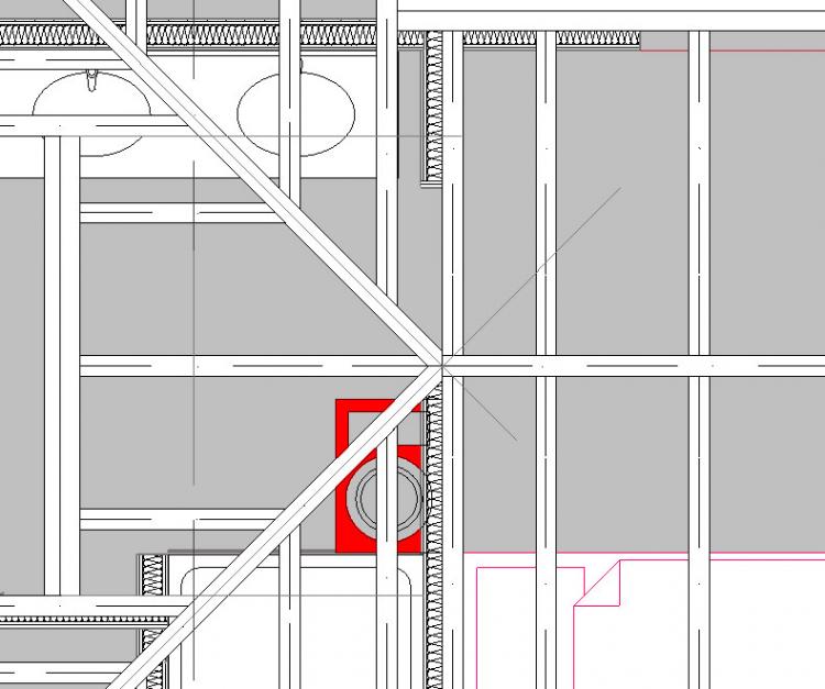

    wir stehen vor der Komplettsanierung eines Hauses aus den 20ern des letzten Jahrhunderts. Hierbei soll ein Schornstein eingezogen werden, welcher in der einzig möglichen (bzw. sinnvollen) Lage direkt neben dem Kreuzungspunkt der Gratsparren des Walms mit der Stütze der Firstpfette durch das Dach geht. Einer der Gratsparren müsste hierbei ausgewechselt werden.
    Ist dies (natürlich für einen Fachbetrieb) problemlos möglich?

    Bilder? Zeichnung?

    Ja,im Dachbereich bis zu 30 grad aus der Lotrechten nach Absprache mit Architekten/Schornsteinfeger.

    Zum Einbau des Wechsels: Statiker beiziehen!

    Anbei!

    Leider habe ich hierfür keinen Platz im DG :-(
    Den hab ich an Bord, wollte dennoch eine Meinung aus dem Forum haben.

    Kann man machen, wird aber ein ganz schöner Stahlaufwand wenn ich das so auf den ersten Blick sehe...Das ist nicht ein einfacher Wechsel...

    Wenn ich solche Konstrukte sehe, muß ich immer mit dem Kopf schütteln. Züge in Kehlen oder am Grat zeugen von nichts anderem als der unfähigkeit einer sinnvollen Planung. Mit den Heute vorhandenen Mitteln ist normalerweise immer eine gebrauchsfähige Lösung möglich. Aber, jeder wie er es mag...
    Bevor ich Statiker beschäftige eine sinnfreie konstruktion zu rechnen, mache ich mir lieber Gedanken über alternative Lösungen oder eine andere Raumgestalltung.

    schlichtweg ist so etwas eine fehlplanung! was soll man auch erwarten, wenn im sparrenplan betten und waschbecken dargestellt werden.

    Na das ist ja eine qualifizierte Antwort! Das was ich eingestellt habe war kein Sparrenplan sondern die aktuelle Fassung unserer Umplanung. Zur Darstellung unseres Problems habe ich die Sparren eingeblendet.
    Und von einer Fehlplanung zu reden, ohne die Grundrisse zu kennen, halte ich auch für mehr als anmaßend. Das Problem mit dem Schornstein ist, dass wir eine tragende Wand haben, welche die Last der Stütze der Firstpfette bis in den Keller abträgt. Ohne die Wand zu versetzen, ist von den Raumnutzungen im EG und 1. OG keine sinnvolle Lage des Schornsteins möglich. So ist das eben bei einer Sanierung. Mir ist durchaus klar, dass man dies bei einem Neubau anders planen würde!
