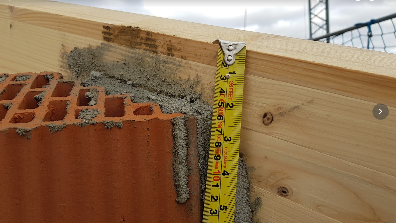

Gratsparren höher und flacheren Winkel als die anderen Sparren
Diskutiere Gratsparren höher und flacheren Winkel als die anderen Sparren im Dach Forum im Bereich Neubau; Hallo, wahrscheinlich ist ja alles OK. Kann uns jemand sagen, warum der Gratsparren deutlich höher ist? Der Dachdecker möchte das bei uns schon...

    wahrscheinlich ist ja alles OK. Kann uns jemand sagen, warum der Gratsparren deutlich höher ist? Der Dachdecker möchte das bei uns schon einmal nicht, da wir nicht Vertragspartner sind :-(
    Und für den Vertragspartner ist alles in Ordnung.

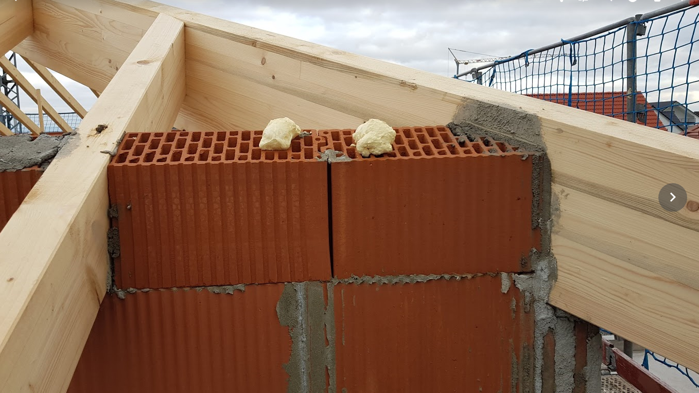

    Das sieht in der Tat ein wenig kurios aus, zumal der Sparren davor in die Ebene dieses Sparren eingreift.
    Also halb auf der gleichen Höhe und halb auf einer anderen.
    Bin auf die Antwort gespannt :-)

    Das ist Murks. Sowas macht normal aber auch nicht der Dachdecker, sondern ein Zimmerer....
    Das wird der Dachdecker aber auch selbst merken, wenn er das Dach schließen will.
    Man sieht auch, dass der erste und zweite Schifter durch dieses Problem nicht parallel sind.
    Warum das so ist? Wahrscheinlich stimmt die Kerventiefe vom Gratsparren nicht. Da hilft nur Ausbau und Nacharbeiten.
    Lass dir keinen Scheiß erzählen. Alle Bauteile innerhalb einer Dachfläche müssen exakt Oberkante bündig sein.

    Ich habe noch einmal ein paar Bilder angehängt. Tja, was macht man da jetzt am besten?

    Tja, das ist schon ein Problem. Ein Bauleiter existiert eigentlich nur auf dem Papier, Wir haben einen Generalübernehmer, welcher nicht Bauleiter sein kann das aber ein wenig ausübt. Also haben wir dort einen Namen stehen, welcher noch nie auf unserer Baustelle war.
    Der Dachdecker hat folgendes in einer Email geschrieben:
    "Die Gratsparren sind mit Schiebeklauen gearbeitet worden. Einfach um etwas Spiel bei der Montage zu haben. Hier wird noch ein Teil des Sparrens eingekürzt, so dass er plan mit den anderen Sparren liegt. Hierfür hat am Montag einfach die Zeit gefehlt. Ist aber keine große Sache und Ihr Bauherr muss nicht beunruhigt sein."

    Deine Arbeiten sind mangelhaft, hab mal mit einem Zimmerer gesprochen, der würde dieses Dach nicht abnehmen, da durch die große Kerfe vielleicht auch keine Kräfte mehr aufgenommen werden kann und die Balken brechen.
    Ebenso wie die starke Unebenheit.
    Dies sei nicht fachgerecht.

    Sag deinem Dachdecker, er soll alles lösen und dann diese Kerve passgenau in die Pfettenecke schieben. Dann passt die Länge und die Höhe. Dazu muss der Gratsparren an der Firstpfette auch gelöst und nachgeschoben werden. Am First ist ggf. tatsächlich eine sogenannte Rutschkerve ausgeführt. Wie man das so unfähig aufrichten kann macht mich irgendwie sprachlos.
    So ein Dachstuhl zu erstellen ist halt doch etwas komplexer, als beim Abbundzentrum zu bestellen und dann mit fachfremden Hiwis aufeinander zu schichten...

    Letzer Stand. Der Dachdecker hat die Gratsparren hochgeschoben. Dazu mussten ziemlich viele Schiftsparren abgemacht und wieder befestigt werden. Ich war leider nicht dabei, da er einen Tag früher kam als angekündigt und ich nur zufällig an diesem Tag um 12:00h auf der Baustelle war.
    Leider ist da auch noch einiges mit der Ausmauerung kaputt gegangen, so dass der Rohbauer nacharbeiten muss. Einige Ziegel sind locker und liegen nur noch auf, andere sind gebrochen und Teile fehlen. Leider ist auch schon teilweise die Holzbeplankung am Dachüberstand vorhanden, so dass die erste Ausmauerung der Dachsparren meinerseits qualitativ nicht mehr erreicht wird.
    Eigentlich wollten wir einen gedämmten Stein zum Ausmauern der Sparren, welcher ca. 1000€ Aufpreis gekostet hätte. War aber in der kurzen Zeit nicht mehr zu besorgen. Dann hätte ich bei diesem Resultat geschrien!
    Als ich nach dem Grund dafür gefragt habe bekam ich folgende Antwort: Wir hatte an diesem Tag nicht genug Zeit und habe es erst einmal so aufgebaut. Damit konnte der Rohbauer ausmauern und es gab keinen Zeitverzug.
    Meine Meinung dazu ist eine Andere. Es hätte nie das "Go" für das Ausmauern geben dürfen. Fertig Richten und dann ausmauern. Nicht nur, dass einiges kaputt gegangen ist und nachgearbeitet werden muss. Ich möchte keine losen Steine im Dachstuhl stehen haben, welche nur vom Putz gehalten werden.
    Ohne es beurteilen zu wollen, kann ich mir auch nicht vorstellen, dass Zeit für den Dachdecker eingespart worden ist. Immerhin mussten ja recht viele Schiftsparren versetzt werden.
    Fazit: Immer noch Unverständnis meinerseits und natürlich Ärger und etliche Telefonate.
