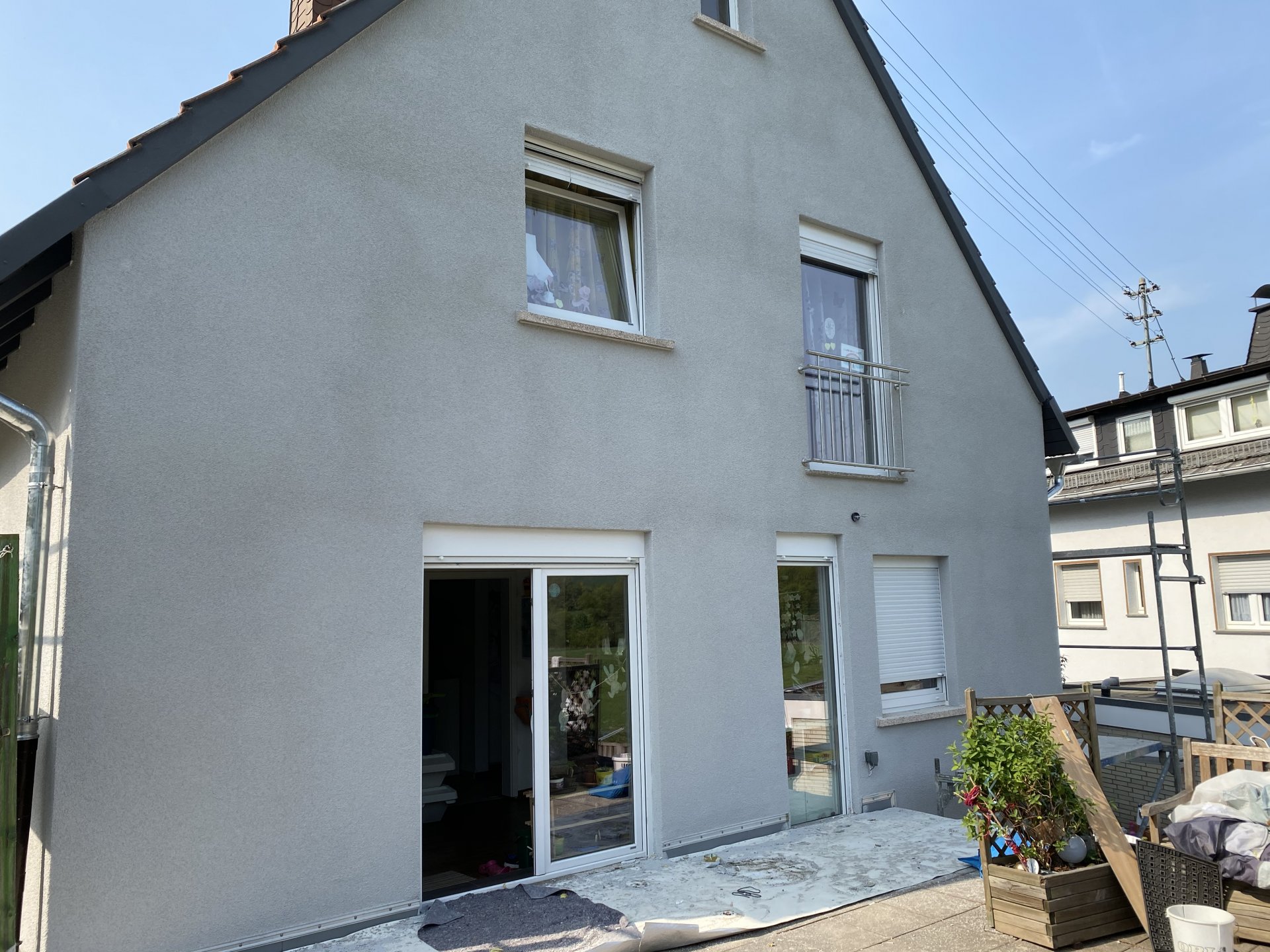

Diskutiere Graue Aussenfassade im Außenwände / Fassaden Forum im Bereich Neubau; Hallo, an unserem Haus wurde die Fassade neu gemacht. Es wurde Gewebe aufgetragen und mit einem Unterputz glatt gezogen. Als Oberputz wurde ein...

    an unserem Haus wurde die Fassade neu gemacht. Es wurde Gewebe aufgetragen und mit einem Unterputz glatt gezogen. Als Oberputz wurde ein Silikon Top Scheibenputz aufgespritzt. Nachdem das Gerüst weg ist sind überall dort Farbunterschiede wo das Gerüst stand und daher sieht die Fassade jetzt total fleckig aus. Der Verputzer sagt das legt sich mit der Zeit und kommt daher, das im Bereich des Gerüstes in einem anderen Winkel gespritzt wird. Was meint ihr? Wird das noch schön?

    nö leider nicht , er solls überstreichen dann wird es wenigstens optisch was besser

    Wann wurde es denn gemacht gestern ?

    Das ist ca. 5-6 Tage her....

    Also wenn der putz nicht mehr glänzt bedeutet das eig das er abgebunden hat es sei denn die Amierung oder der Putz darunter ist noch so feucht das es diese Farbunterschiede erklären würde. Beobachten sies nochmal 1 - 2 Wochen und wenn dann nichts passiert ist bemängeln. Normal ist das auf keinen fall es sei denn es wurden zwei verschiedene Farben benutzt mit dem aufspritzen hat das nichts zu tun. Das aufspritzen dient nur zum Auftrag danach wird er auf kornstärke abgezogen und gerieben. Wann wurde amiert bzw geputzt ?
