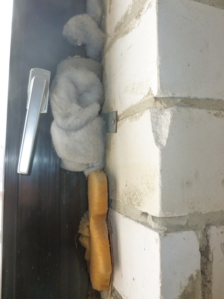

    wir sind gerade dabei ein Haus Baujahr 1981 zu renovieren. Im unausgebauten Dachgeschoss wurde an einem Fenster Schaumstoff sowie graue Dämmwolle "zwischengesteckt". Sollten wir davon ausgehen, dass es sich um Asbest handelt?
    Vermutlich hängt die Wolle da jetzt bereits 40 Jahre schon so offen. Besteht da jetzt eine gesundheitliche Gefahr, bei der Nutzung des Dachgeschosses? Würdet ihr die Wolle dort selber entfernen und wenn ja, habt ihr Tipps?
    Wo wir gerade beim Thema "Asbest" sind und das Internet ja Fenster DG_1.JPG auf viele mögliche Fundstellen im Haus hinweist...Ist es sinnvoll, bevor wir die Fliesen im Bad rausreißen und alles neu machen, dort eine Beprobung bzgl. des Fliesenklebers durchzuführen oder ist das Risiko dort auf Asbest zu treffen eher gering?
    Ich danke euch für eure Ratschläge!

    Bzgl. Fensterfugen-Dämmstoff: Schneid mal ein Stück ab und halt es über ein Feuerzeug - Wenn es stinkt und schwarz wird und verbrennt, dann ist es wohl eher Kunststoffvlies bzw. Kunststofffilz.
    Fliesenkleber war in den 80ern kaum noch asbesthaltig.
    An alle Asbest-Besorgten:
    Im Zweifel immer eine Probe nehmen und ins Labor schicken.
