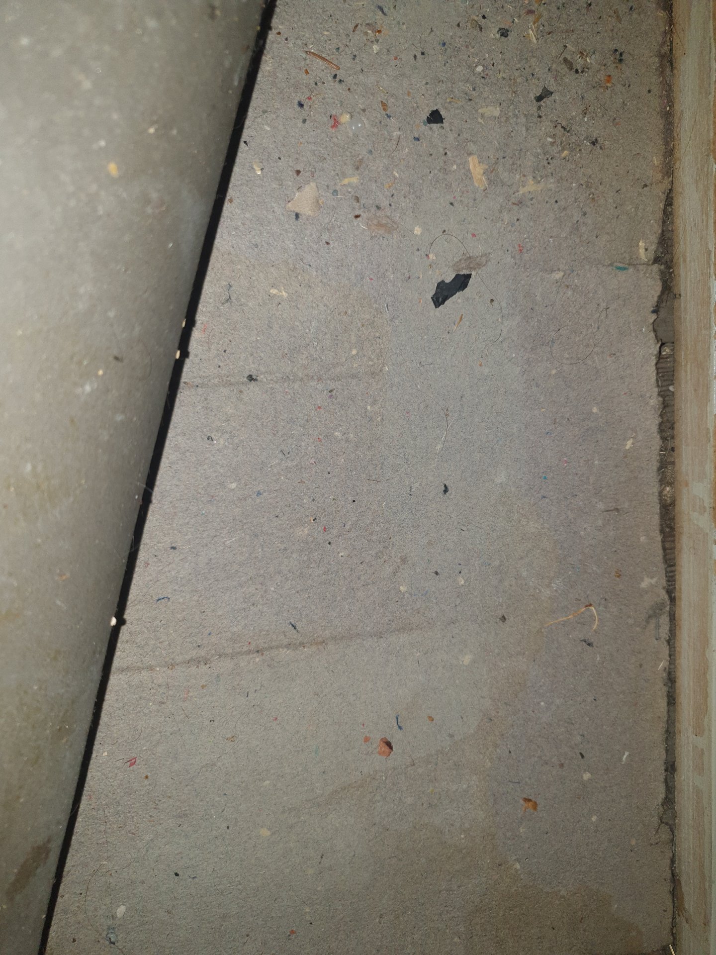

    Wir sanieren gerade ein Haus und haben unter einem Teppich einen grauen Belag gefunden. Dieser ist sehr dünn, nicht star und wurde auf den Dielenboden getackert. Ich vermute der Teppich ist zwischen 1980 und 1990 verlegt worden. Kann mir jemand sagen, was das ist bzw. ob dieses Material Asbest enthalten könnte.

    alte, feuchte , zusammengedrückte Rippenpappe wird das sein. ( siehe rechts den "Rippen-Ansatz" )

    Rechts ist ganz am Rand der Dielenboden zu sehen. Ich meine den grauen Belag, ich habe den Teppich angehoben, um ein Bild zu machen.

    das dunkel Graue ist nicht dein Dielen Boden !

    Das weiß ich doch. Ich erkenne aber keine Rippenstruktur, von der Sie geredet haben. Ich dachte sie meinten den ganz kleinen Spalt, der zu sehen ist.

    man hat Rippenpappe in der Zeit als Trittschalldämmung genommen.

    die gab es als Rollenware...
