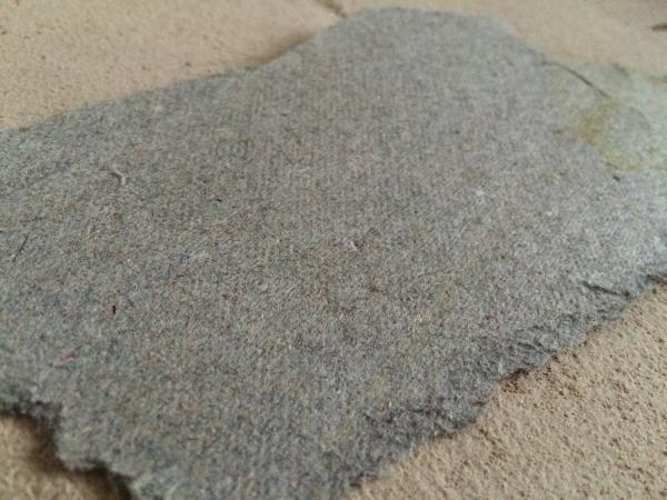

    Hallo liebe Bauexperten,
    bisher habe ich nur mitgelesen und habe aber jetzt ein konkretes Problem zu dem ich nur Erfahrungswerte möchte. Keine Lösung.

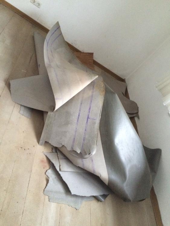

    Mein Problem ist eine Trittschalldämmung in grauer Faser aus den 60er die lose auf den alten Dielen liegt. Darüber nur mit Klebeband befestigt ist PVC. Nun die Frage, was kann dieser graue Belag sein? Woraus besteht er? Ein Laborbefund wird letzendendlich Aufschluss geben, das weiß ich. Hab nur gestern daran herumgerissen ohne mir Böses dabei zu denken und bin heute ein richtiges Nervenbündel. Wäre also sehr dankbar für Tipps.

    Fotos genaue Beschreibung wäre hilfreich.

    Danke für die Antwort. Ich hoffe das hat geklappt.

    Das ist üblicherweise Filzpappe.
    Inwieweit die zur fraglichen Zeit oder überhaupt asbesthaltig gewesen sein könnte, weiß ich nicht.
    Wenn sich der hiesige Nutzer "Stolzenberg" nicht von sich aus meldet, schreibe ihn mal per PM an!
    Er ist Fachmann in derartigen Dingen.
    Große Sorgen würde ich mir an deiner Stelle aber erstmal nicht machen!
    Die Asbestgefahr wird allgemein stark übertrieben.

    Danke für Deine Einschätzung. Habe mich jetzt viel mit dem Thema beschäftigt und bin etwas gelassener. Ich habe es eingeschickt, um auf Nummer sicher zu gehen, weil wir kleine Kinder haben. Donnerstag kommt noch jemand der sich mit Baubiologie auskennt und der nimmt dann nochmal das ganze Haus unter die Lupe.

    Es ist Filzpappe, solle harmlos sein, gott sei dank liegt sie nur lose darauf, sonst hattest du ein Problem.

    Da ich immer noch auf das Laborergebnis warte habe ich heute mal die Brandprobe gemacht. Das Material brannte, wenn auch nicht sonderlich stark. Ich gehe also auch davon aus, dass es sich um Filzpappe handelt. Danke nochmal für alle Antworten.

    Ergebnis war Filzpappe, nur um das hier zu komplettieren.
