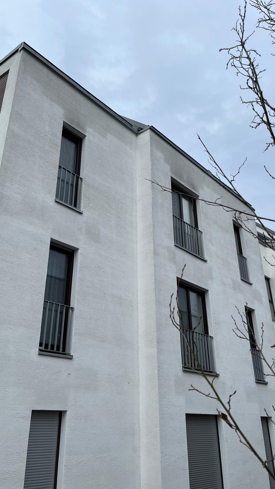

    Liebes Forum,
    ich wäre sehr dankbar für eine kurze Einschätzung zu dem Bild unten: Es gibt starke graue Verfärbungen direkt unterhalb vom Dach und weniger starke Verfärbungen jeweils unter den Balkonen.
    Ist das normal oder deutet es auf Probloeme hin?
    Das Haus ist ein 6 Jahre alter Neubau.
    Vielen Dank!

    Sehr knapper , faktisch kein Dachüberstand, hier sollte in absehbarer Zeit gerüstet und Anstrich vorgenommen werden.

    Die ganze Fassade sieht aus als ob der Putz nur homöopathisch aufgetragen wurde.
    Der Regen zeigt jetzt die Mängel der Sparsamkeit.
