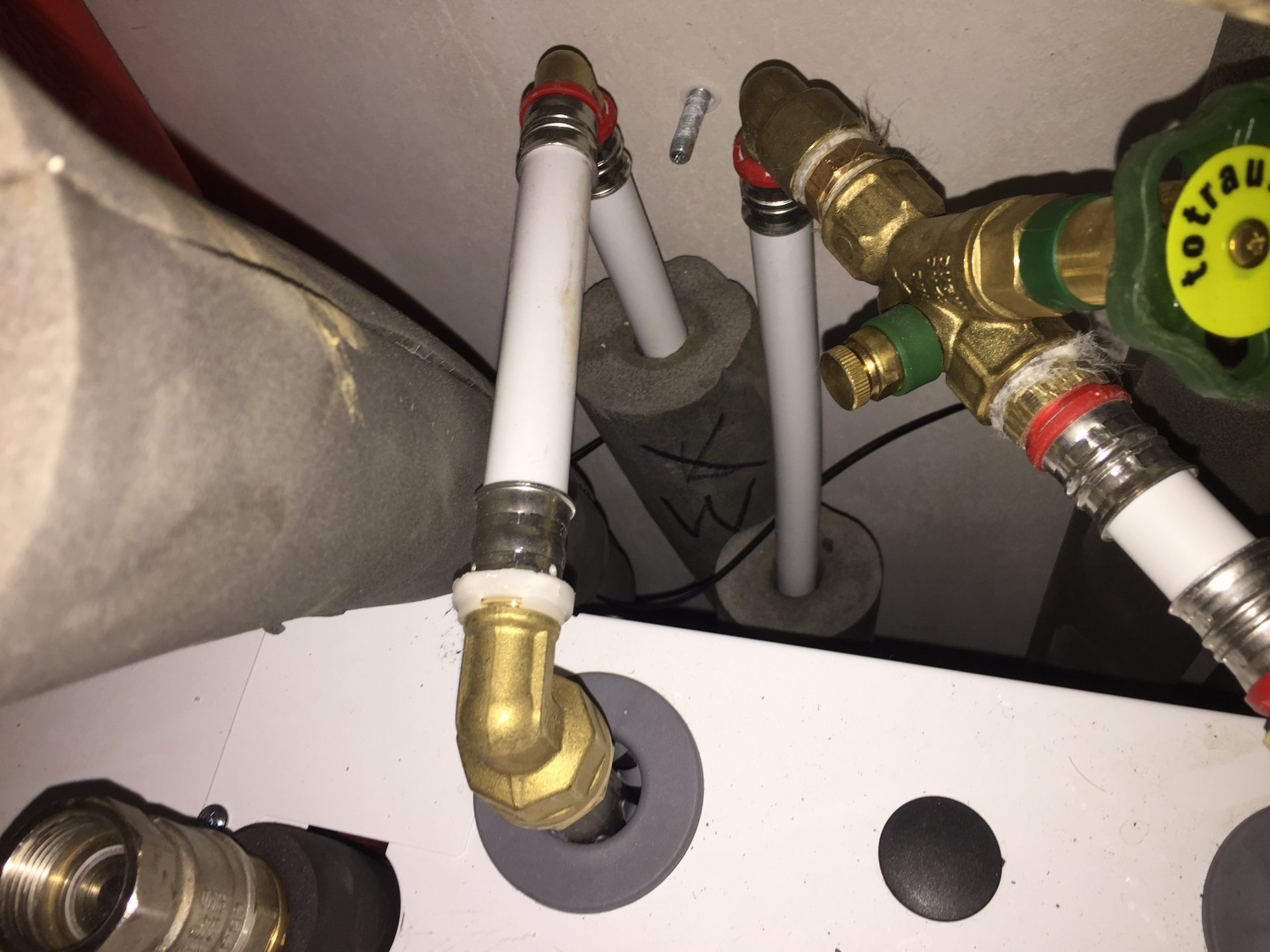

    Guten Tag zusammen,
    Ich bin am Freitag nach der Arbeit auf die Baustelle weil die Wasser/ Heizungsinstallation weiter gemacht wurde.
    Ich dachte mich trifft der Schlag, es sieht furchtbar aus! Alles schief, Kreuz und quer.
    Mal davon abgesehen:

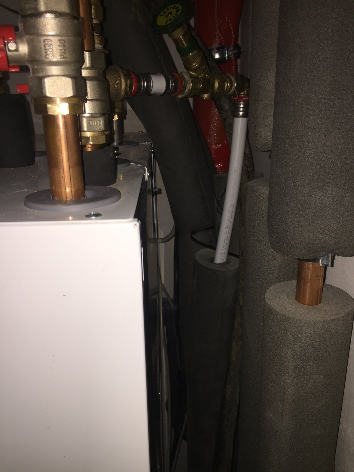

    -Gibt es Vorgaben, ob man nach denn hausanschluss einen Verteiler braucht?bei mir haben sie jetzt kein weiteres Abpsterrventil verbaut.
    - 2/3 Zoll Leitung splittet sich nach der Wasseruhr in 2x 1/2 Zoll Leitungen auf?!?
    Ich muss dazu sagen, ich bin kein gelernter Sanitär!
    Mein Gutachter ist leider im Urlaub, Vilt könnt ihr mir dazu was sagen.

    Ich kann jetzt nichts schlimmes erkennen. Weitere Absperrventile sind keine Pflicht. Ich hab bei mir für jeden Raum eine Separate Zuleitung mit Absperrventil legen lassen. Das wurde auch nur auf meinen Wunsch hin gemacht. Zudem muss man auch sagen, dass das ein Freund gemacht hat, sonst wäre das viel zu teuer geworden.

    Ist das überhaupt schon fertig gepresst? Da sind doch noch die roten Banderolen zu sehen.

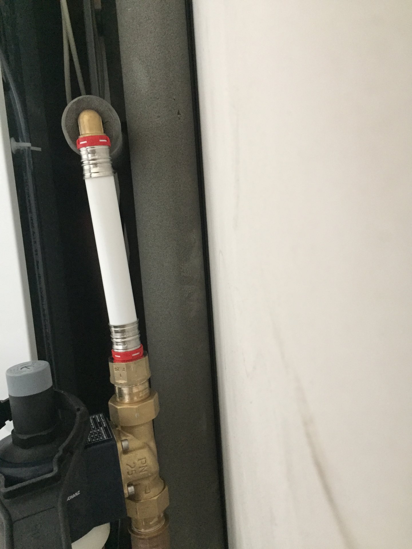

    Sieht ok aus. Verbundrohr kann man aber auch noch nachbiegen. Ansonsten bringt jeder Bögen mehr Strömungswiderstand.

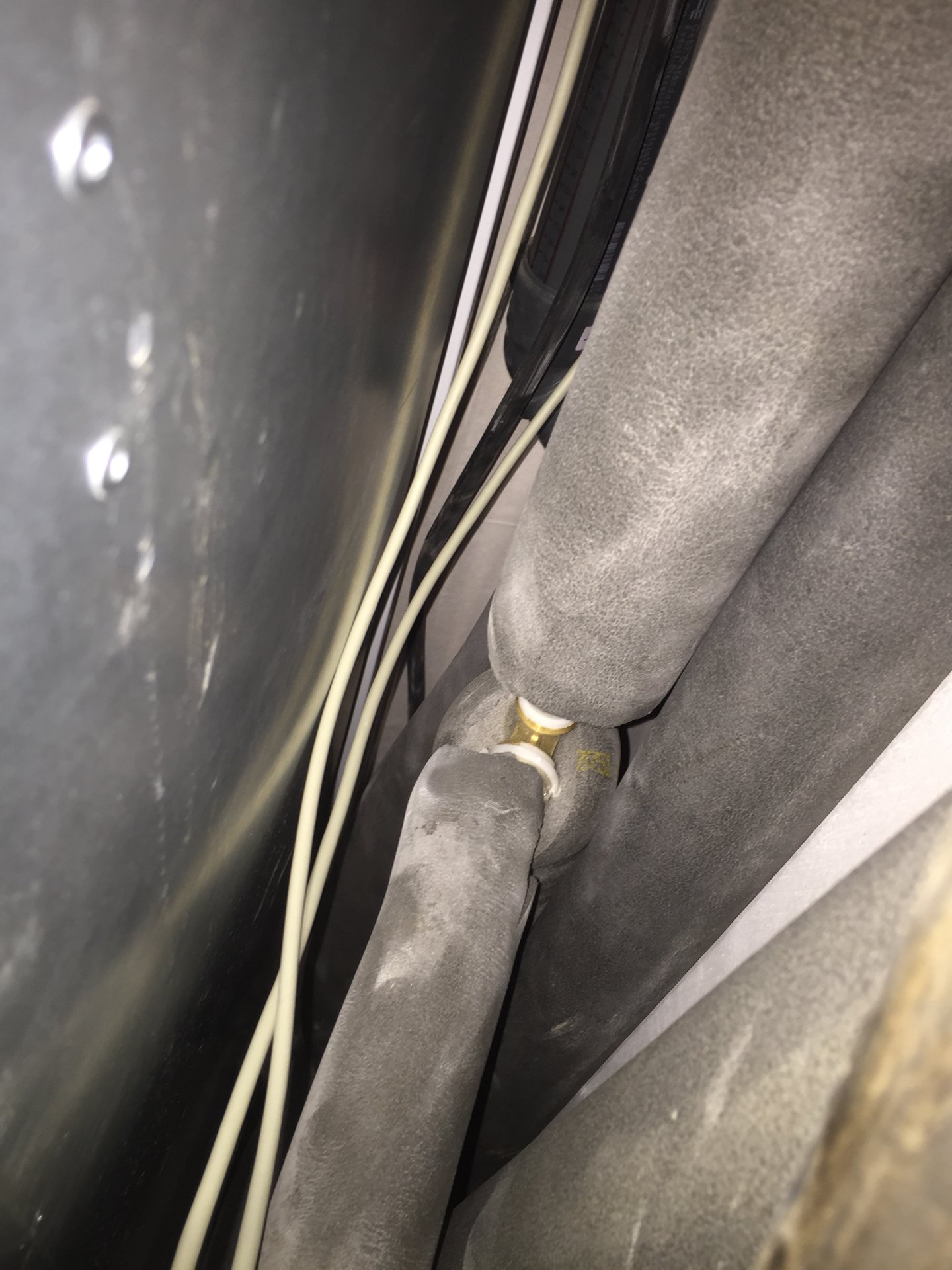

    Ggf Dämmung an den T-Stücken usw Nachbessern (vor allem bei ww, Zirkulation, etc)

    Schön ist anders und vor allen fehlen hier eindeutig Rohrschellen und Isolation wie Simon schon bemerkt hat.

    Wenn es schon gepresst ist fehlt noch die vollständige Isolierung - und evtl. auch einige Anker.
    Ansonsten sieht es auf den Bildern ziemlich normal aus.
    Was ist denn das Problem?
