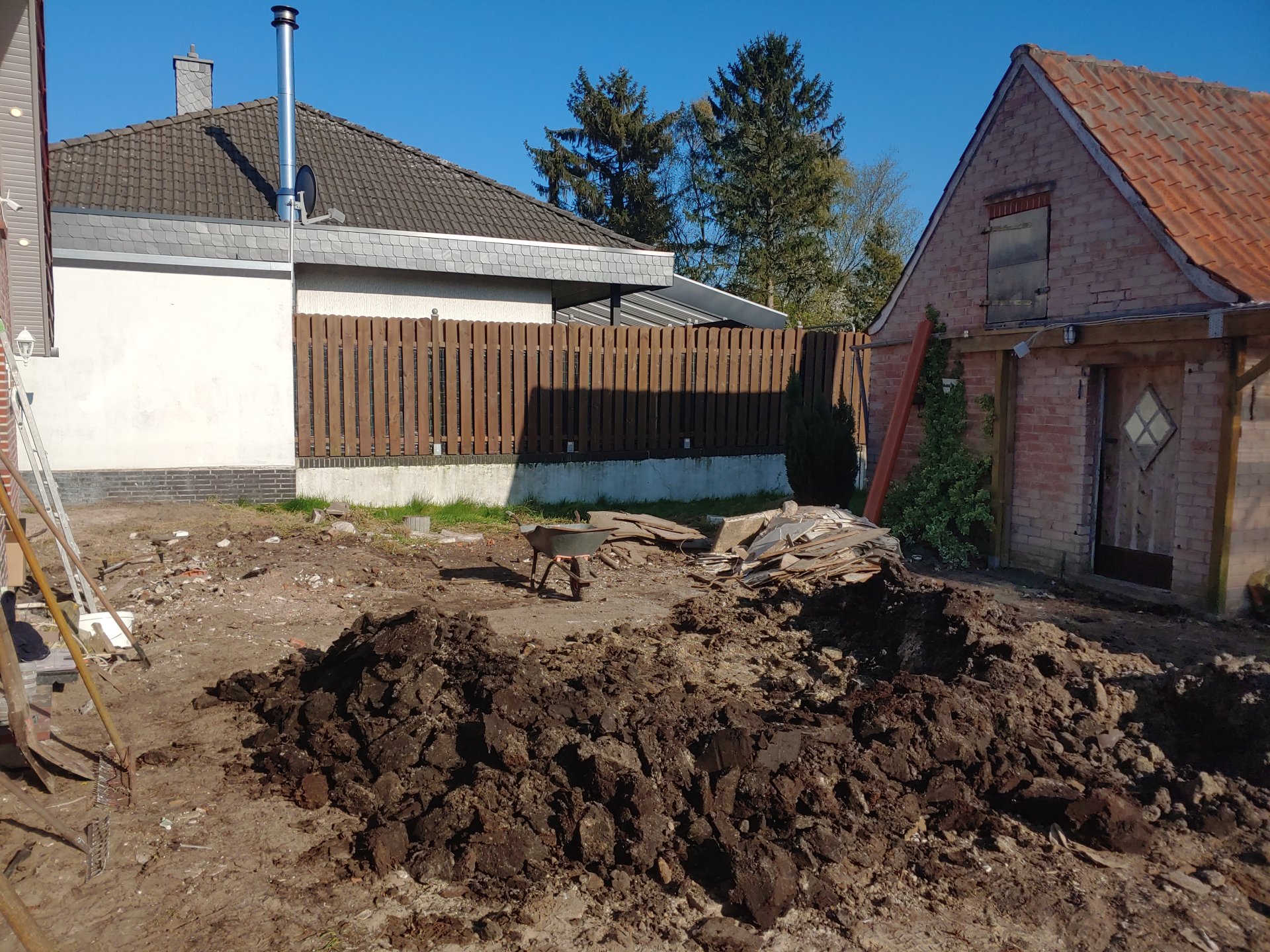

    Ich komme aus Niedersachsen und habe eine Frage.
    Wir möchten hinterm Haus unsere Terrasse pflastern. Diese wird nicht erhöht und auch nicht überdacht.
    Wir haben einen speziellen Nachbarn nebenan der alles sehr genau nimmt.
    Die Frage ist, ob und wieviel Abstand von unserer Pflasterung zu seinem Grundstück gehalten werden muss.
    Er hat auf der Grenze eine Mauer worauf ein Holzzaun steht der mit sichtschutzfolie zu ist. Seine Terrasse befindet sich dahinter und ist bis an diese Mauer gepflastert. Zudem liegt diese etwa 1m über dem bodenniveau meines Grundstücks.
    Mfg chilla

    Hab ein foto angehängt

    Kein Abstand, wieso auch ? Nicht erhöht nicht überdacht, keine Anforderungen, weder in der Bauordnung noch im Nachbarrecht

    Also Dein Nachbar hat seine Terrasse unzulässiger Weise dort hingebaut. Bei 1m Erhöhung über Gelände und ich gehe mal da bei Eurem alten Gartenhaus vom ursprünglichen Gelände aus, müsste er eigentlich 3m wegbleiben, da von seiner Terrasse eine gebäudegleiche Wirkung ausgeht (§5 (1) BauO-Niedersachsen)
    Ihr müsst Eurerseits 2,5m gem. §23 Nachbarschaftsgesetz Niedersachsen einhalten.

    Das Nachbarschaftsgesetz §23 spricht aber ja von balkonen und terrassen im winkel von parallel bis 75°.
    Ich denke damit sind jene gemeint die erhöht sind und an die aussenwand anschliessen also überdachungen und dachterrassen. Ich kann mir nicht vorstellen dass er etwas gegen eine einfache pflasterung sagen kann zumal für ihn dadurch keine Beeinträchtigung entsteht.

    Das gilt nur bei Überdachung oder +1m über normal.

    Steht da aber nicht, dort steht Terrassen.
    Wären denn 2,50 ein Problem, wollt Ihr denn überhaupt so nah an Mr. Sympathish Eure Terrasse haben?
