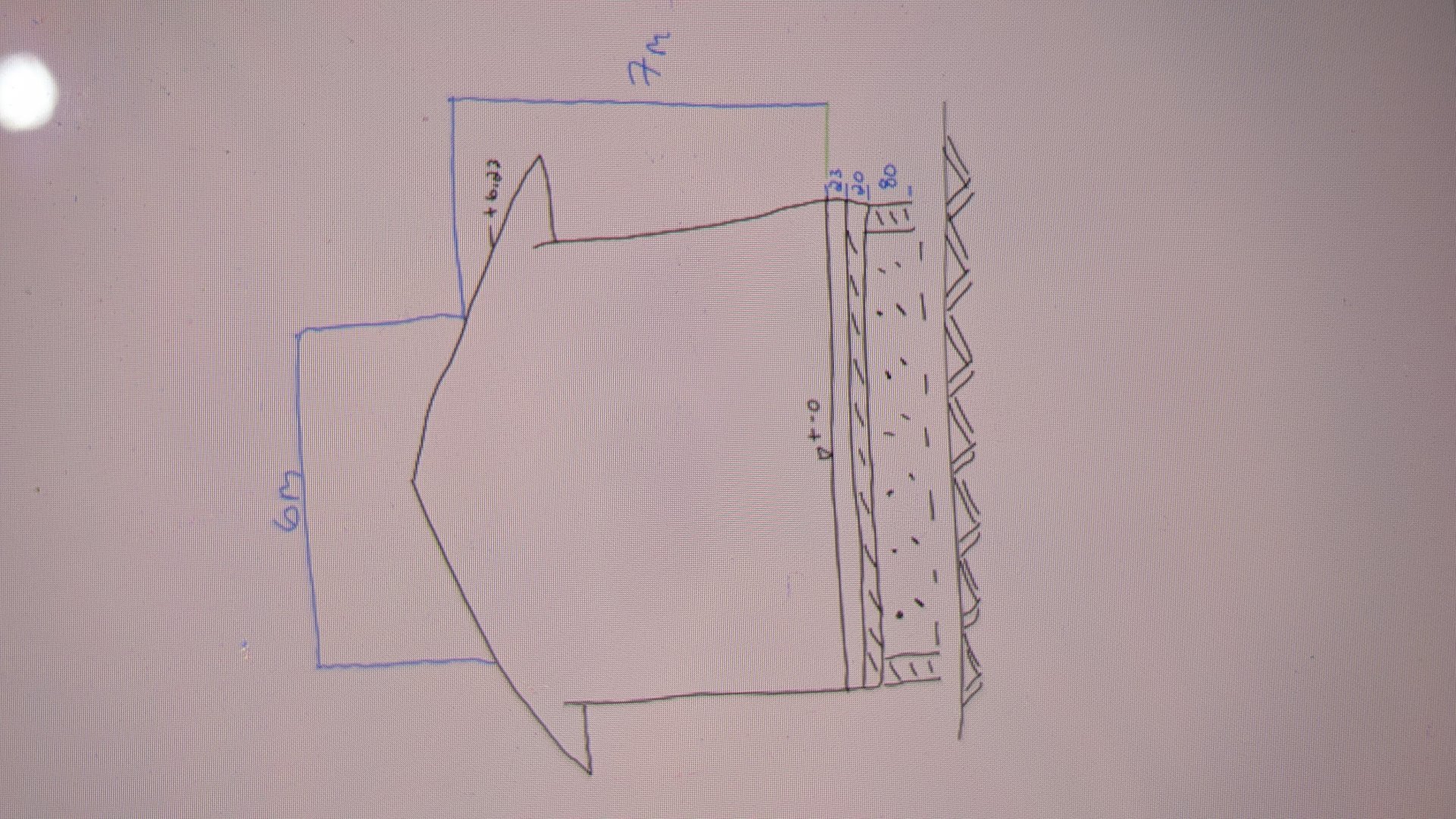

    kann mir vielleicht jemand weiterhelfen und weiß wie ein Walmdach bei der Berechnung von Grenzabständen in Niedersachsen berücksichtigt wird?
    Aus der NbauO werde ich nicht schlau, da dort Walmdächer nicht explizit aufgeführt werden.
    Danke!

    Grundsätzlich beträgt der Grenzabstand in Niedersachsen 3 Meter. Ausnahmen wie bei Doppelhausbebauung oder geschlossene Bauweise gibt es.
    Ein Walm ist seitlich nicht anders als ein Satteldach zu sehen (und zu berechnen). Allerdings kann man pauschal sagen, dass eine Dachneigung von unter 50 Grad im Einfamilienhaussektor nicht berechnet werden muss.
