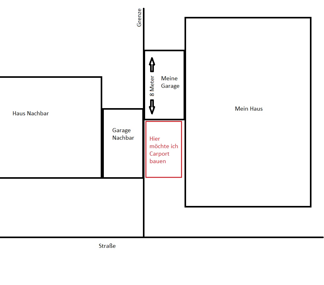

    ich habe bereits einige Zeit im Netz und auch hier damit zugebracht eine Antwort auf meine Frage zu finden - leider bisher ohne Erfolg. Mein konkreter Fall gestaltet sich etwas anders, als die meisten Fälle von Grenzbebauung.
    Ich würde gern vor meine 8 M. lange Garage einen Carpot an die Grundstücksgrenze setzen (lassen). Die Garage der Nachbarn ist zu unserer Garage versetzt errichtet worden. Das heißt, dort wo ich den Carport gern hinhätte ist auf der gesamten länge sowieso schon eine mehr als 2 Meter hohe Wand der Nachbarn. Ich glaube das Bild macht deutlicher, was ich sagen will. Die gesamte Grenzbebauung an dieser Seite und auch insgesamt würde dann wohl etwa 14 M. betragen.
    Ist es nun unter irgendwelchen Umständen möglich (in Schleswig-Holstein) an dieser Stelle ein Carport zu errichten? Baulasteintragung kann ja nicht das Richtige sein, wenn dort schon eine Grenzbebauung des Nachbarn ist? Welche Schritte wären notwendig. Mit den Nachbarn habe ich noch nicht gesprochen, aber das Verhältnis ist gut und ich denke, dass sie damit kein Problem hätten und zustimmen würden.

    Wenn Du Glück hast, begnügt sich die Baugenehmigungsbehörde mit einer nachbarlichen Einverständniserklärung.
    Das kommt darauf an, welche Baulast möglich ist. Eine gegenseitige Anbauverpflichtung könnte eine Lösung sein.
    Zuerst mit dem Nachbarn sprechen, ob er grundsätzlich Einwände hat. Dann mit der Genehmigungsbehörde mögliche Lösungen besprechen.

    Mir fällt spontan kein Bundesland ein, in dem das ohne Weiteres zutrifft.
    § 6 Abs. 8 Satz 1:
    In den Abstandsflächen eines Gebäudes sowie ohne eigene Abstandsflächen sind, auch wenn sie nicht an die Grundstücksgrenze oder an das Gebäude angebaut werden, zulässig
    1. Garagen und Gebäude ohne Aufenthaltsräume und Feuerstätten mit einer mittleren Wandhöhe
    bis zu 3 m und einer Gesamtlänge je Grundstücksgrenze von 9 m, ...
    14m > 9m, daher § 6 Abs. 1 Satz 3:
    Eine Abstandsfläche ist nicht erforderlich vor Außenwänden,
    1. die an Grundstücksgrenzen errichtet werden, wenn nach planungsrechtlichen Vorschriften an die Grenze gebaut werden muss oder gebaut werden darf
    daher:
    Welche planungsrechtlichen Vorschriften gelten hier?
