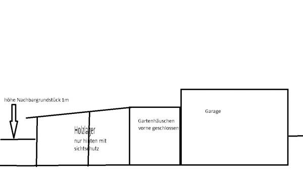

    Hallo, ich habe eine Garage die 9m Lang ist und 60cm weit weg vom Nachbargrundstück. Jetzt würde ich gerne dahinter noch ein Holzlager errichten. Es soll ca. 2,5m Hoch sein, 2m Breit und wie lang darf ich es machen, ohne eine Genehmigung einzuholen im Bauamt oder beim Nachbarn? Ich hätte noch ca 8m in der Länge.
    Das ganze soll in Ständerbauweise gemacht werden mit Wellplatten als Dach.
    Welche alternativen gibt es , Genehmigungsfrei.

    nicht höher als 2,5m oder 25m² wandfläche.
    aber liest dir mal das nachbarrecht bw
    §6 (1) und (2) durch. holz ist ein brennstoff, oder nicht?

    Die 25m² hat er doch schon mit der Garage erreicht.

    Holzlager und Garage passt nicht zusammen.
    Entweder Garage oder Lagerraum, beides zusammen zieht extreme Vorschriften mit sich.

    §6 (1) und (2): damit ist doch nicht Holz gemeint, sonder Benzinkanister usw.

    hier ist mal eine einfache Zeichnung.
    Ich glaube es ist sonst schwer zu verstehen was ich meine.
    Die Garage soll nicht verlängert werden, sondern es ist eher ein Gartenhäuschen mit verlängertem Dachüberstand.
