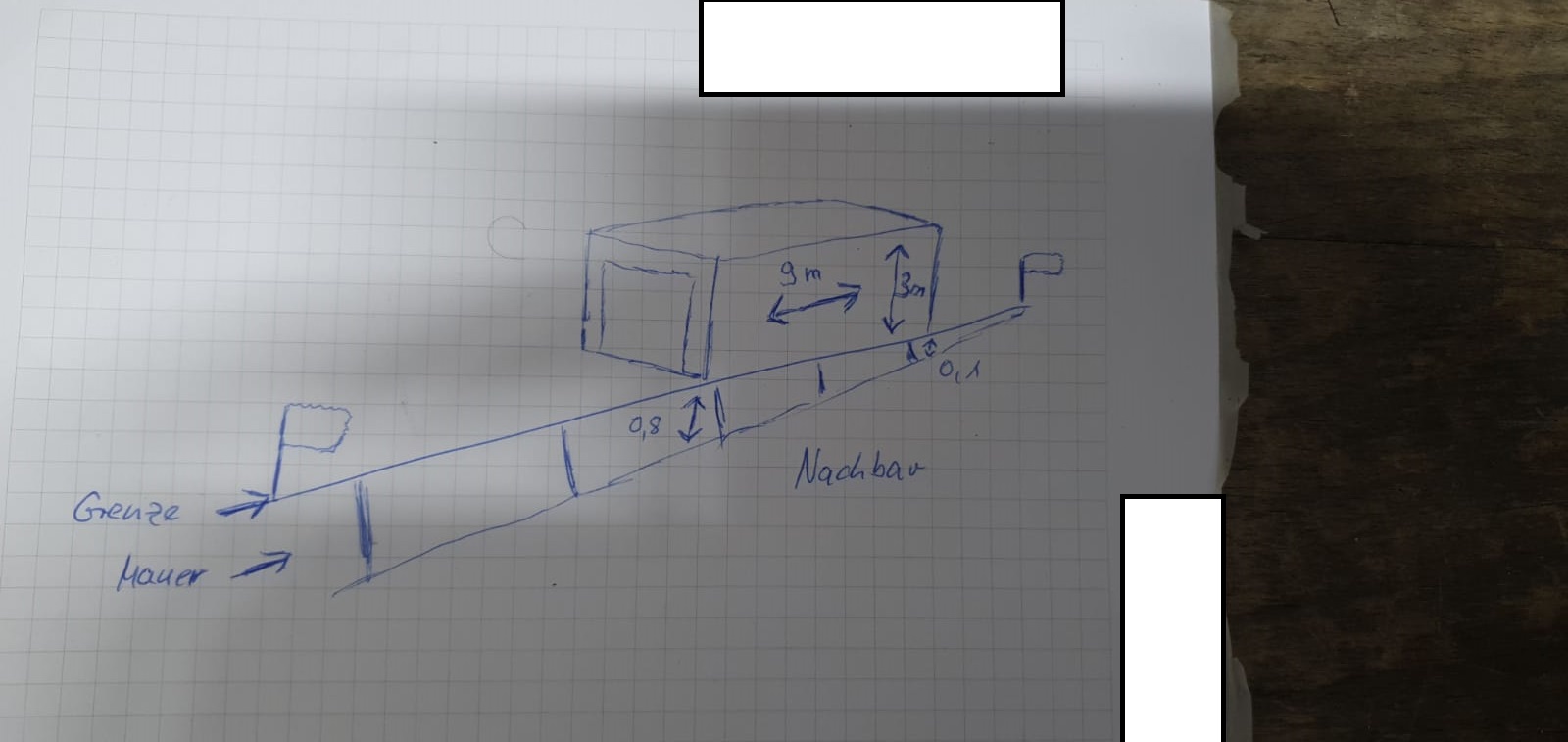

    Hallo Leutz,
    ich hätte da mal eine Frage zu einer bekannten Baustelle.
    Wir haben in diesem Fall einen Carport auf der Grenze von 9 Metern Länge.
    Da das Grundstück ein Gefälle besaß, haben wir aufgeschüttet und in der Planung ist zum Nachbar eine Stützmauer (vorn ca 80 cm und bis zum Grundstücksende gegen 0 cm)
    Bauen wir auf die Grenze nun den Carport, darf der wie hoch sein?
    Vielen Dank für eure Ratschläge

    Ist das Bundesland auch bekannt?
    In NRW 2.55m. Das ergäbe vorne eine Wandhöhe zum natürlichen Gelände von 2.55m+0.80m=3.35m und hinten von 2.55m+0.10m=2.65m und damit eine mittlere Wandhöhe von (3.35m+2.65m)/2=6.00m/2=3.00m.
    In RP wären es 2.75m, da die maximale Höhe 3.20m beträgt, in NI 2.20m, da nicht gemittelt wird und in BW 2.90m, da nicht gemittelt wird, aber auf den höchsten natürlichen Geländepunkt bezogen wird.

    Ja das BL hätte ich erwähnen sollen.
    Niedersachsen..
    Da passt mir die Antwort ja mal garnicht.
