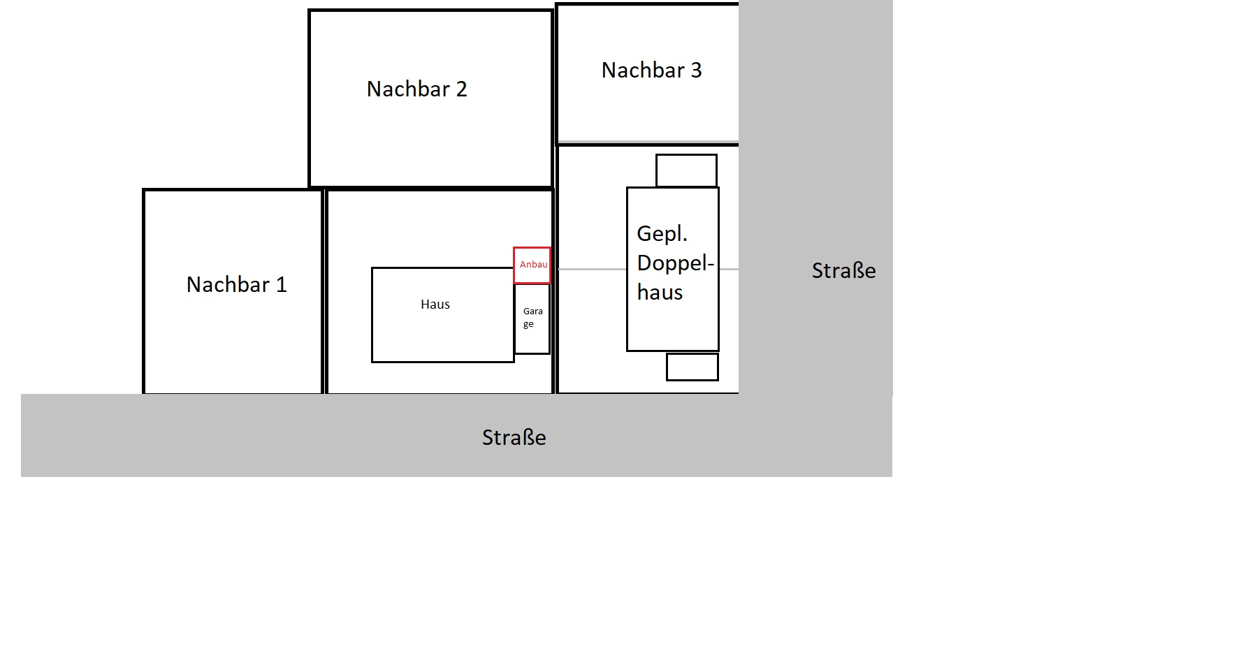

    Dennoch bin ich jetzt in der unangenehmen Situation, dass ich auf eine Grenzbebauung von ca. 12 Meter komme.
    Dies ist hier in der Gegend aufgrund der kleinen Grundstücke öfters der Fall (wahrscheinlich oft in Abklärung mit den Nachbarn) oder an öffentlichen Straßen.
    Situation:
    An unserer Grundstücksgrenze wurde im Jahre 2011 ein Einfamilienhaus inkl. Garage (Grenzbebauung) errichtet.
    Die Garage kommt hier auf eine Länge von ca. 7 Meter.
    Ein Jahr später haben wir in Eigenleistung eine "Gartenhütte" (Holzständerbauweise und verputzt) direkt angebaut und kommen jetzt auf ca. 12 Meter Gesamtlänge in direkter Grenzbebauung. Die Gartenhütte hat ungefähr die Maße 5 Meter (an der Grenze entlang), 3 Meter (Tiefe) und 2 Meter Höhe.
    Zum Zeitpunkt des Baus lag an der Grundstücksgrenze nur ein Feld an - insofern war die Situation wohl unproblematisch (wo kein Kläger...).
    Leider wurde dieses Feld verkauft und es soll ein Bauplatz entstehen. Die Straßenarbeiten sind schon im Gange.
    Ich wurde jetzt vom neuen Besitzer des Grundstücks angeschrieben (ein Bauträger für Fertighäuser) mit Bitte um Stellungnahme zur Situation und Lösungsfindung.
    Ich weiß leider nur, dass ich durch den Bau gegen das Gesetz verstoßen habe und damit natürlich erst einmal schlechte Karte habe.
    Kann mir jemand evtl. Tipps geben, welche Möglichkeiten es gibt?

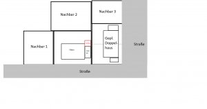

    Ja, es gibt einen Erschließungsplan. Es kommt ein Doppelhaus auf das Grundstück. Anbei eine grobe Skizze (nicht maßstabsgetreu).
    Aufgrund der Länge/Größes des Doppelhauses kann dieses nur 90° gedreht zu meiner Grundstücksgrenze gebaut werden.
    Trotz Aufteilung des Grundstücks in zwei Hälften handelt es sich aber rechtlich um ein ganzes Grundstück so wie ich das sehe. Zumindest auf dem Erschließlungsplan so eingezeichnet.

    Richtig, aber ähnliche Instrumente, z.B. Grundbucheintragung zugunsten der Gemeinde. Hier reichte eine Abstandsflächenübernahmeerklärung vom Bauträger, die er sich, wenn er sich denn überhaupt darauf einließe, sicher teuer bezahlen lässt.
    Ein potenzieller Käufer könnte sich durch den "Einmauerungseffekt" abgeschreckt fühlen. Bei der derzeitigen Lage im Bausektor zwar unwahrscheinlich, als Argument für eine unerhörte Ausgeichszahlung aber brauchbar.
    In wie weit zivilrechtliche Beseitungsansprüche durchgesetzt werden können, wird von Gerichten unterschiedlich beantwortet - das gilt natürlich auch aktuell für den Bauträger. Vielleicht gelingt es dem jetzigen oder zukünftigen Eigentümer aber, die Bauaufsicht zum Erlass einer Rückbauverfügung zu bewegen. Da Schwarzbauten nicht verjähren, wird ohne Regelung diese Möglichkeit immer bestehen bleiben.
    Es geht nicht um einen Überbau, der nach BGB durch Rentenzahlung geheilt werden kann.
    Mit einer grundbuchlich gesicherten Anbauverpflichtung hätte er theoretisch sogar Vorteile, da dann auch er eine längere Grenzbebauung errichten könnte. Da muss dann aber auch die Baubehörde mitspielen, ob geschlossene Bebauung möglich ist.
    Das wäre die Konsequenz einer Abstandsflächenübernahme. Wobei das nicht für privilegierte Gebäude gilt - der Schuppen oder die Garage dürften dann trotzdem auf die Grenze. Über die tatsächlichen Einschränkungen könnte man streiten; allerdings ist Deine Verhandlungsposition denkbar schlecht.

    Lustig - die beiden Doppelhaus-Erwerber dürfen an deinen Zaun jeweils 9m lange Gsaragenschuppen bauen (2 x 9 = 18 m).
    Du darfst auf deiner Seite aber nur 1 x 9 m bauen.

    Ist das wirklich so? Aktuell ist es ja noch ein Grundstück.
    Sollte wirklich ein Doppelhaus mit zwei Parteien gebaut werden, teilt sich dann das Grundstück dann auf?
    Was ist, wenn der Investor das Haus vermietet. Dann bleibt es doch rechtlich gesehen ein Grundstück und dürfte nur mit 1x 9m bebaut werden oder?

    Wird das Grundstück geteilt, so wären je Grundstück 9m möglich. Allerding wäre ja da zu bedenken, das die 9m schnell aufgebraucht sind, wenn es in der Ecke sitzt (zwei Grenzen berührt). Es bleibt aber auch die Variante das es ein Grundtsück bleibt und entweder als Teileigentum verkauft wird oder eben dann entsprechend vermietet wird. In dem Fall stehen lediglich 1x9m zur Verfügung. (So mein Kenntnisstand)

    Nein, dann kommen jeweils noch 6 m um die Ecke dazu. Also fünfzehn Meter jeweils.
