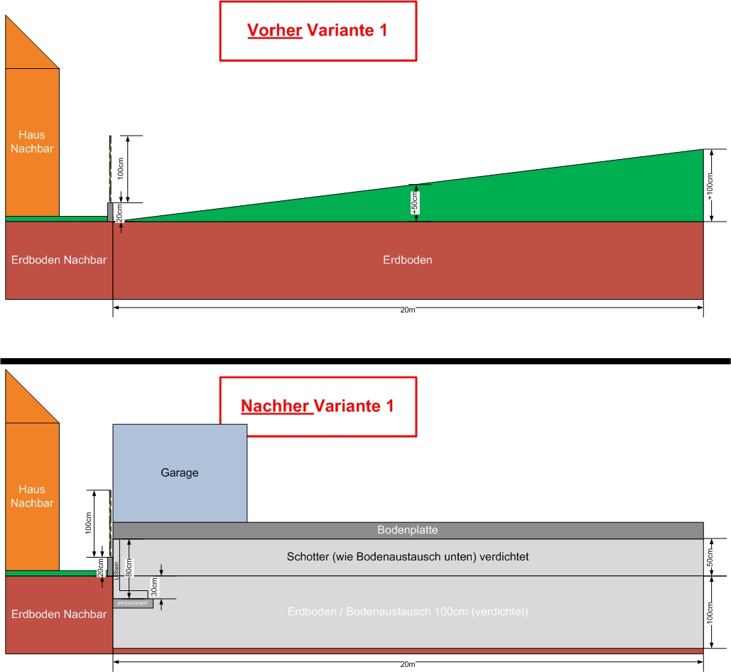

    Hallo Community,
    ich habe eine Verständnisfrage und hoffe auf eure fachkundige Meinung.
    • Siehe Bild im Anhang
    • Unser Bauvorhaben sieht vor, dass wir an der linken Grenze zum Nachbarn eine Doppelgarage bauen.
    • Das Grundstück muss geebnet werden, sodass wir auf der besagten linken Seite L-Steine setzen müssen und somit auch höher als der Nachbar liegen
    • Bis zu den L-Steine muss dann alles aufgeschottert und verdichtet werden (Stichwort Bodenaustausch, Vorgabe Bodengutachten)
    • Anschließend soll auf diesem Untergrund eine Bodenplatte für die Doppelgarage gegossen werden
    Nun meine Fragen:
    1. Ist es möglich/sicher/&sinnvoll, dass die Bodenplatte inkl. die Doppelgarage darauf, wie gerade beschrieben, auf diesem Untergrund gebaut wird (L-Steine aus Beton und verdichteter Schotter)?
    2. Wir haben Anst, dass dies Statikmäßig nicht hält bzw. der Schotter um x-mm absinkt und die Bodenplatte reißt. Ist die Angst begründet oder Risikofrei?
    3. Baut man so in der Praxis wie beschrieben oder sieht es in der Praxis anders aus?
    4. Habt ihr noch Hinweise, die ihr uns mitgeben möchtet?
    Vielen Dank und freundliche Grüße
    Ich hoffe auf eure Rückmeldungen

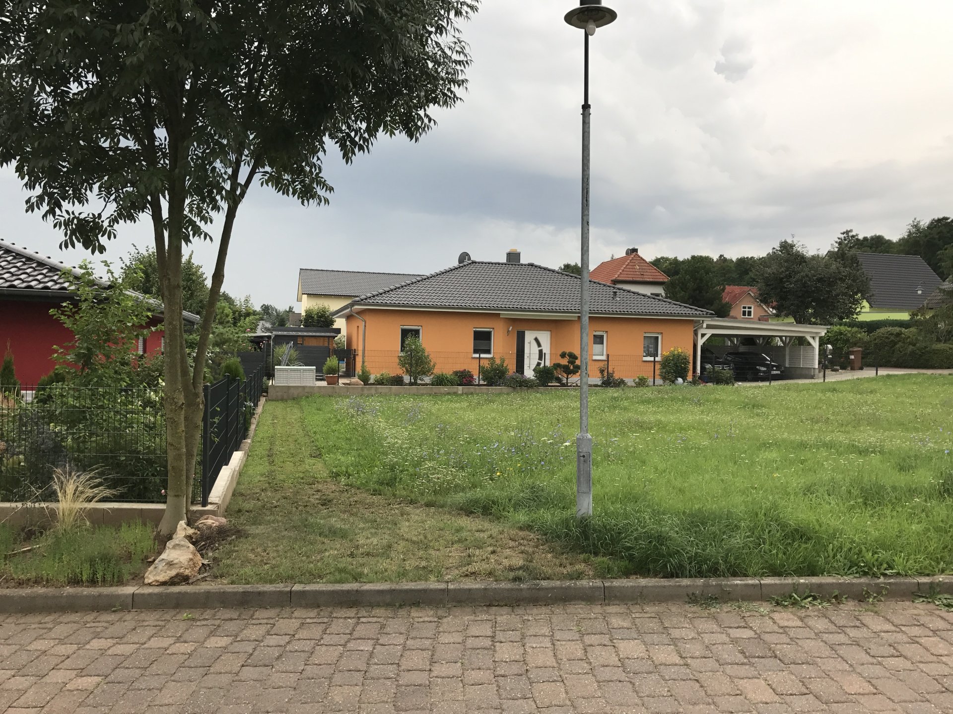

    UPDATE:
    ich habe versucht eine neue Zeichnung inkl. Maße für das bessere Verständnis zu erstellen. Siehe Anhang.
    Des Weiteres habe ich ein Foto des Grundstücks bzw. der Ausgangslage hochgeladen.
    Bei der Skizze sieht man vorher, dass das Grundstücksgefälle ca. 1m Unterschied hat. Dies soll nachher auf 50 cm (Höhe Straße und somit Hauseingang) geebnet werden (rechts wegnehmen, links aufschütten). Links muss ich das augeschüttete Richtung Nachbarn sichern
    Generell muss durch das Bodengutachten 1m Bodenaustausch erfolgen.
    Ich hoffe, dass es verständlich rüber kommt.
    Ich würde gerne meine Fragen von oben 1-4 beantworten haben
    sowie
    Frage 5) Vorteile/Nachteile L-Stein-Variante (siehe Zeichnung)
    Frage 6) Vorteile/Nachteile Steinmauer-Variante (Alternative)

    wenn ich das richtig verstehe, dann geht das so gar nicht.
    Gründe:
    die Geländehöhe an der Grundstücksgrenze ist beizubehalten
    die Gründung deiner Garage ist so auszuführen, dass diese im frostsicheren Bereich liegt
    Solche Mischmaschbauweisen sollten vermieden werden, da sich unterschiedliche Bauteile unterschiedlich setzen und Dinge
    passiern die man nicht will.
    Richtig:
    Bodenplatte einzeichnen und dann ca. 80-100cm mit einem Fundament aus Beton in den Boden gründen.
    Die Frosttiefe muss auf der gesamten Garagenlänge in Bezug auf die Geländehöhe eingehalten werden.
    Wenn du an deiner Variante festhalten möchtest, dann müssen mindestens die L-Steine frostsicher gegründet werden.
    Das geht aber auf "Boden" nicht.

    L-Stein halte ich generell hier fragwürdig.
    Eher könnte man das evtl. noch einschalen und das Fundament dementsprechend durchgiessen
    Bemaßung fehlt, aber ich gehe mal von ca 1 Meter L-Stein aus. So wie beschrieben gehts vermutlich nicht.
    Was sagt euer Architekt und Statiker zu der Idee?
    Neben die Garage kommt dann natürlich das Haus auf ebenfalls eine Bodenplatte. Das Haus habe ich aber nicht eingezeichnet.
    sowie
    vielen Dank und freundliche Grüße

    Also da wo auf Deiner Zeichnung 30cm steht, müssten es meiner Meinung nach min. 80cm sein, so tief solltest Du schon runter um frostfrei zu sein. Ich glaube aber, dass die L-Steine die Betonplatte nicht tragen werden, es sei denn Du machst quasi eine Kragplatte und stellst die L-Steine nur darunter. Das ist aber statisch viel zu aufwendig. Wie gesagt, betonier lieber eine Mauer/Fundament und gründe diese 80cm tief. Wenn da die Bodenplatte drauf soll, dann soll Dein Statiker das rechnen.

    Mach besser das Fundament 1,50 Meter als dieses Materialgestückele mit den L-Steinen.
    Ausserdem ist doch ueberhaupt nicht notwendig, dass das Grundstueck komplett eben ist.
    Die Garage kann selbstverstaendlich auch nen halben Meter tiefer sein als das Haus.
    Wenn ich der Nachbar wäre würde ich dir was erzählen, wenn du mir so eine Bunkergarage hinstellst, der höher ist als mein Haus ! (Siehe Fotos Umgebung)

    ich versuche nochmals das Problem der L-Steine zu erklären.
    du setzt die L-Steine und dann kommt daneben eine verdichtete Schotterschicht.
    Das sieht erstmal gut aus und ist mit der Oberkante vermutlich auch auf einer Höhe.
    Nun wird die Betonbodenplatte drüberbetoniert.
    Soweit sogut.
    Nun ziehen die Jahre ins Land und der Schotter wird sich vielleicht noch ein wenig setzen.
    Das ist zwar schwierig, da ja scheinbar kein Wasser nachkommen kann, aber nicht ausgeschlossen.
    Irgendwann besteht einfach die Gefahr, dass die Bodenplatte die ja ursprünglich in der Fläche auflag
    nun an verschiedenen Einzelpunkten aufliegt. Vermutlich hauptsächlich an den L-Steinen.
    Und da können die Probleme kommen.
    Ob das alles so sein wird kann halt niemand sagen. Es ist auch möglich, dass nichts passiert.
    Aber das Risiko ist da und es wäre vermeidbar.
    Sprich das mit dem Statiker durch, der die Bewehrung für die Bodenplatte macht.
    Wobei ich nicht ganz verstehe warum du da überhaupt eine Bodenplatte vor die Garage machen willst.
