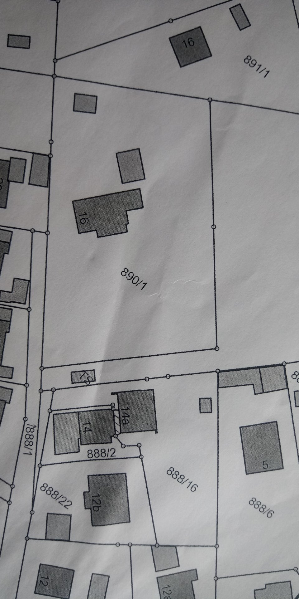

    Guten Morgen!
    Vorgeschichte:
    Vor 2 jahren habe ich eine alte 40m² Garage/Scheune aus Holz abgebaut und stattdessen eine 50m² Garage gemauert.
    Da es Grenzbebauung ist,ist es genehmigunngsfrei.
    Nun möchte ich die Scheune an anderer Stelle am Grundstück genehmigungsfrei wieder aufstellen.
    Problem 1: innerhalb des Grundstücks sind nur 75m³ Rauminhalt zulässig.Scheune hat etwa 100/110m³
    Lösung: Ich würde es 2m vor die Grenze setzen,da in Bayern dort 50m² gebaut werden dürften.
    Problem 2:
    Das Grundstück hat zwar 40x40 Meter Fläche , aber es darf nur insgesamt 9m Grenzbebauung errichtet werden.Das würde dann mit der Scheune zuviel werden,da schon ca 6m Grenzbebauung vorhanden sind.
    Lösung/Frage:
    Kann ich die Scheune drehen und nicht parallel zur Grenze bauen? So dass nur eine Ecke in die 3m der Grundstücksgrenze hineinragt?
    Wäre das dann eine Grenzbebauung?
    (Grundstück hat keinen Bebauungsplan)

    Die Grenzbebauung hat mit der Genehmigungsfreiheit nichts zu tun.
    Die Lage des Gebäudes hat mit dem Rauminhalt nichts zu tun.
    Du vermischst die Sachverhalte der Verfahrensfreiheit (Art. 57 BayBO) mit denen der Abstandsflächenvorschriften (Art. 6, BayBO). Im Moment erscheint Dein Plan weder verfahrensfrei (Garage <> Scheune > 75m³) noch genehmigungsfähig (Scheune klingt höher als 3m).
    Um Dein Vorhaben zu verstehen und Deine Lösungen zu bewerten braucht's einen Lageplan vom kompletten Grundstück mit Bestandsbebauung und Planung inkl. der Höhenangaben (Gelände und Gebäude).

    Hier der Lageplan. (890/1)
    ganz oben links das kleine Gebäude war die scheune.
    Maße sind ca 40m² und mittlere Wandhöhe beträgt 2.8m , also alles im grünen Bereich bei einer Grenzbebauung.
    Diese wurde aber wie gesagt durch die Garage ersetzt ,genau 50m² und 2.95m mittlere Wandhöhe.
    Die Gesamthöhe des Gebäudes ist übrigens nicht von Interesse,es kann durchaus 5m hoch sein bei einem Satteldach mit ca 40° Neigung Entscheidend ist die mittlere Wandhöhe,diese muss unter 3m bleiben.
    Die alte Scheune möchte ich nun irgendwo nahe der unteren Grenze mittig aufstellen.
    Meines wissens kann ich 3m von der Grenze weggehen und dann 75m³ Rauminhalt bauen ODER ich baue wieder an der Grenze mit den 40m² und 2.8m mittlere Wandhöhe.Dann würde ich aber die 9m überschreiten,die ich gesamt an der Grenze bebauen darf oder?
    Deswegen meine Idee das Gebäude zu drehen und nur eine Ecke in die Grenze hineinragen zu lassen
    Das Gebäude war wie gesagt bereits eine Grenzbebauung , war genehmigungsfrei und genauso würde ich es auch wieder aufstellen.Möchte ungern was ändern an den maßen,da das ganze Holz schon wunderbar eingezapft ist

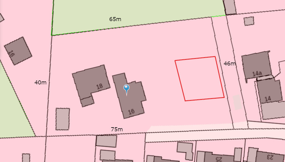

    Anbei der Plan,länge der Grundstücksgrenzen sind eingezeichnet.
    Links unten die neu errichtete Garage , 5.5m x 9m (die 5.5m sind an der Grenze) .In dem roten Quadrat irgendwo möchte ich die Scheune wieder errichten (ca. 6x6m mit 2.8m mittlerer Wandhöhe).Muss nicht an der Grenze sein.
    Wenn ich wirklich nicht 50m² darf und um die 75m³ nicht herumkomme dann muss ich halt das Holz ein wenig zuschneiden.
    Dann hätte ich aber dazu auch noch eine Frage: Darf ich dann 2 solcher 75m³ Gebäude errichten? Falls ja,welchen Abstand zueinander müssen diese haben?
    Ich benötige halt insgesamt ca 120m² an "Stauraum" ,und das ganze soll mit so wenig wie möglich Schreibkram bzw Genehmigungen verbunden sein.

    Aach jaaa ... - immer noch ohne Grenzabstände und Höhen und geplantem Gebäude
    Was auch immer Du mit diesem Wort ausdrücken möchtest
    ... galt eine andere BayBO.
    Ich empfehle die aktuelle Original-Lektüre von der Bayerischen Staatskanzlei
    Wollest Du damals auch im roten Quadrat (<klugscheiß>Parallelogramm</klugscheiß>) bauen? Zwar sind Deine Angaben zur Scheune widersprüchlich - die Karte in #5 zeigt ein Gebäude von ca. 5,50m*4,35m=23,29m², welches damit gute Chancen auf Einhaltung der 75m³ Grenze hat - doch schon sehr lange gilt in Bayern die aktuelle Regel (Art. 6, Abs. 7)
    ... einer Gesamtlänge je Grundstücksgrenze von 9 m ...
    2 Die Länge der die Abstandsflächentiefe gegenüber den Grundstücksgrenzen nicht einhaltenden Bebauung nach den Nrn. 1 und 2 darf auf einem Grundstück insgesamt 15 m nicht überschreiten.
    Da Garage und Scheune an unterschiedlichen Grenzen stehen (sollen), findet Satz 2 Anwendung und Deine Scheune dürfte 15m-5,50m=9,50m lang sein, wobei jetzt wieder Satz 1 greift, der die Grenzbebauung der Scheune auf 9m beschränkt.
    Jo mei - dann stellst halt 'n' Bauantrag.
    Nein.
    Und ich benötige 199.000,-€ für mein Traumauto und das ganze soll mit so wenig wie möglich Arbeit bzw. Finanzierung verbunden sein.

    Ist der Grenzabstand nicht irrelevant wenn ich offen bin wo ich hinbaue? Geplantes Gebäude ist ja auch schwer einzuzeichnen,ich bräuchte halt meine 120m³.
    Da kann ich gleich ein chinesisches Buch lesen,da verstehe ich genausoviel.Meine stärken liegen leider nicht im lesen und verstehen von Paragraphen,da tue ich mich wirklich schwer.Ich kann den Bauplan,Bewehrungsplan usw. lesen und ausführen
    Der Plan aus #5 ist schon älter , dachte das ist irrelevant da es um die andere,freie Seite des Grundstücks geht.
    Damals wollte ich auch dort in dem Parallelogramm bauen.
