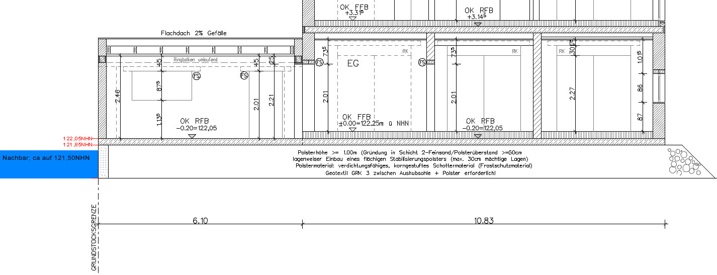

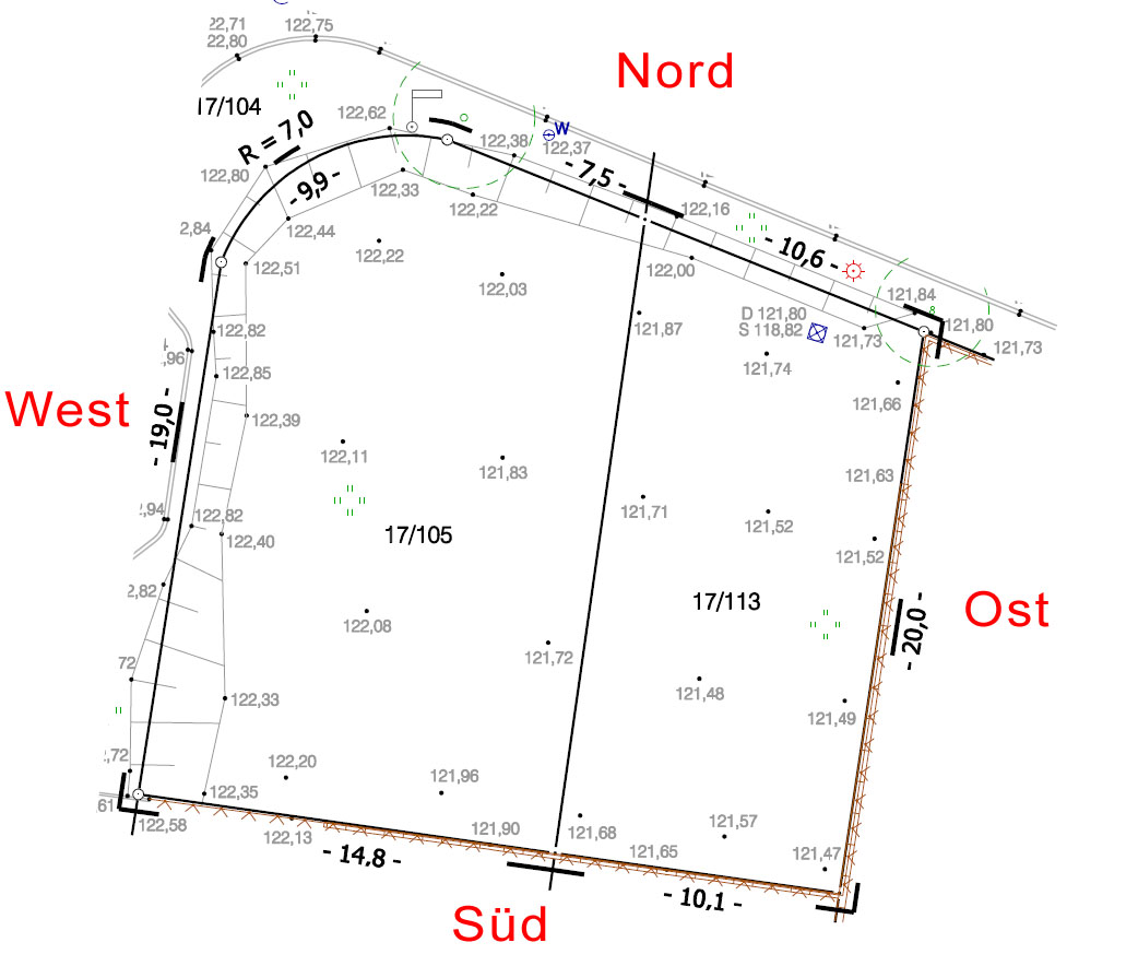

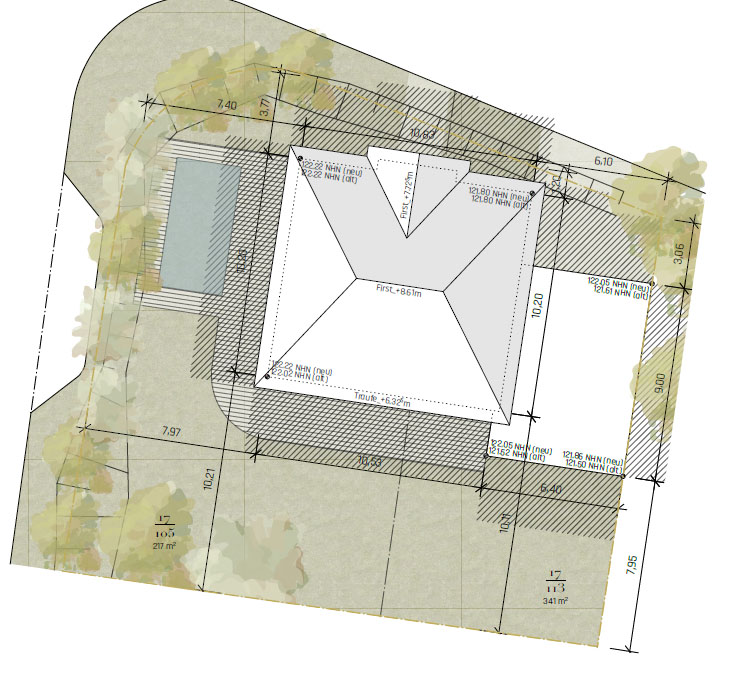

    • Bilder: siehe Lageplan + Gebäudepositionierung + Schnitt im Anhang
    • Das Eckgrundstück ist von West nach Ost uneben
    • Anforderung ist, ein ebenes Grundstück zu haben;
      • FFB Haus = 122,25NHN;
      • Demnach Planum für Bodenplatten (Garage+Haus) bei = 121,85NHN (Bodenplatte 20; Aufbau 20 laut Architekt). Das Steifenfundament müsste demnach auch bei 121,85NHN liegen.
    • Im Westen müssen wir somit teils abtragen und im Osten auffüllen und später mittels L-Steine zum Nachbarn absichern (Neben dem Streifenfundament)
    • weitere Info: Im Osten soll eine Garage (mit Bodenplatte) als Grenzbebauung entstehen. Die Architektin und die Statikerin sieht für den Teil auf der Ostseite (da wo letztendlich die Bodenplatte der Garage aufliegt) ein Streifenfundamt vor (9m lang; 0,3m breit; 1m tief)

    • Der Nachbarboden liegt ca. bei bei = 121,50NHN (Unser derzeit gewachsener Boden ist ebenfalls bei 121,50NHN; soll aber angehoben werden (siehe oben). Demnach muss also auch das Streifenfundament Richtung Nachbar eingeschalt werden?!

    Ihr Schnitt stimmt nicht ganz das ist der vom Architekten, dieses Streifenfundament '"taucht" tiefer also unter der GOK Nachbar-oder stimmt der Höhenlauf nicht? Es gibt keine einseitig frei stehenden Streifenfundament, das wäre ein Block und dieser muss auch Frost frei sein, maßgebend zur Gründung ist immer die tiefste End GOK ob links oder rechts is da egal.. @bauspezi 45 sach doch ma was..

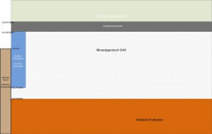

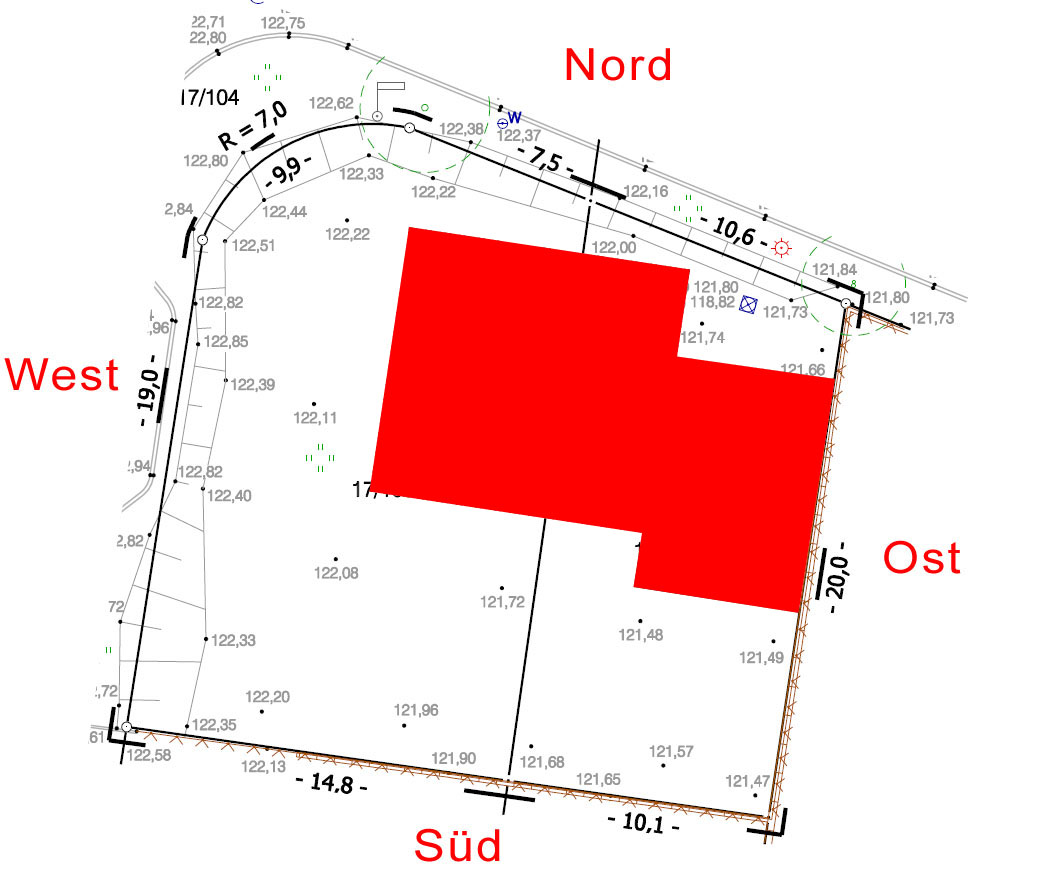

    - Im ersten Bild (siehe unten) dieser Antwort ist in rot die Baugrube (1m tief vom alten GOK (sprich bis 120,5NHN)) gekennzeichnet. Diese soll mit Mineralgemisch aufgefüllt und lagenweise verdichtet werden

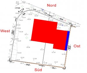

    - Im zweiten Bild (siehe unten) dieser Antwort ist in blau das zusetzende Streifenfudament gekennzeichnet, was ebenfalls die gleiche Höhe die das aufzufüllende Streifenfundament haben soll; sprich auf 121,85NHN. Dieses Bild soll letztendlich der Endzustand sein --> an der Grenze Streifenfundament umgeben mit Mineralgemisch; damit anschließend auf dieses Planum die Bodenplatten gegossen werdne können (siehe Bild 1 rote Kennzeichnung; das alles soll Bodenplatte werden!
    - Bild3 soll nochmals den Schnitt darstellen zur besseren Veranschaulichung (Bild 3 in dieser Antwort (siehe unten))

    1.) soll bis 120,50NHN ausgehoben werden (siehe auch Bild1 unten). Mineralgemisch lagenweise aufgefüllt und verdichtet werden bis 121,50NHN. Anschließend den Graben für das Streifenfundament nochmals ausheben (siehe Bild 2), einschalen bis 121,85NHN (Endhöhe für das Planum; neue GOK) und Beton eingießen. / bzw. Schalungssteine verwenden+Beton gießen
    oder soll
    2.) nur der Graben für das Streifenfundament ausgehoben werden (9m lang, 0,4m breit, 1m tief)? Anschließend einschalen bis 121,85NHN und den Beton gießen. Anschließend die restliche Grube ausheben und Mineralgemisch reinfüllen+ lagenweise verdichten; sprich auch das zuvorgegossene Streifenfundament "ausgraben"?
    oder soll
    3.) die Grube bis 120,50NHN ausgehoben, dann das Fundament bis 121,85NHN (Endhöhe für das Planum; neue GOK) eingeschalt und gegossen werden? Anschließend dann Mineralgemischverfüllen+lagenweiseverdichten?
