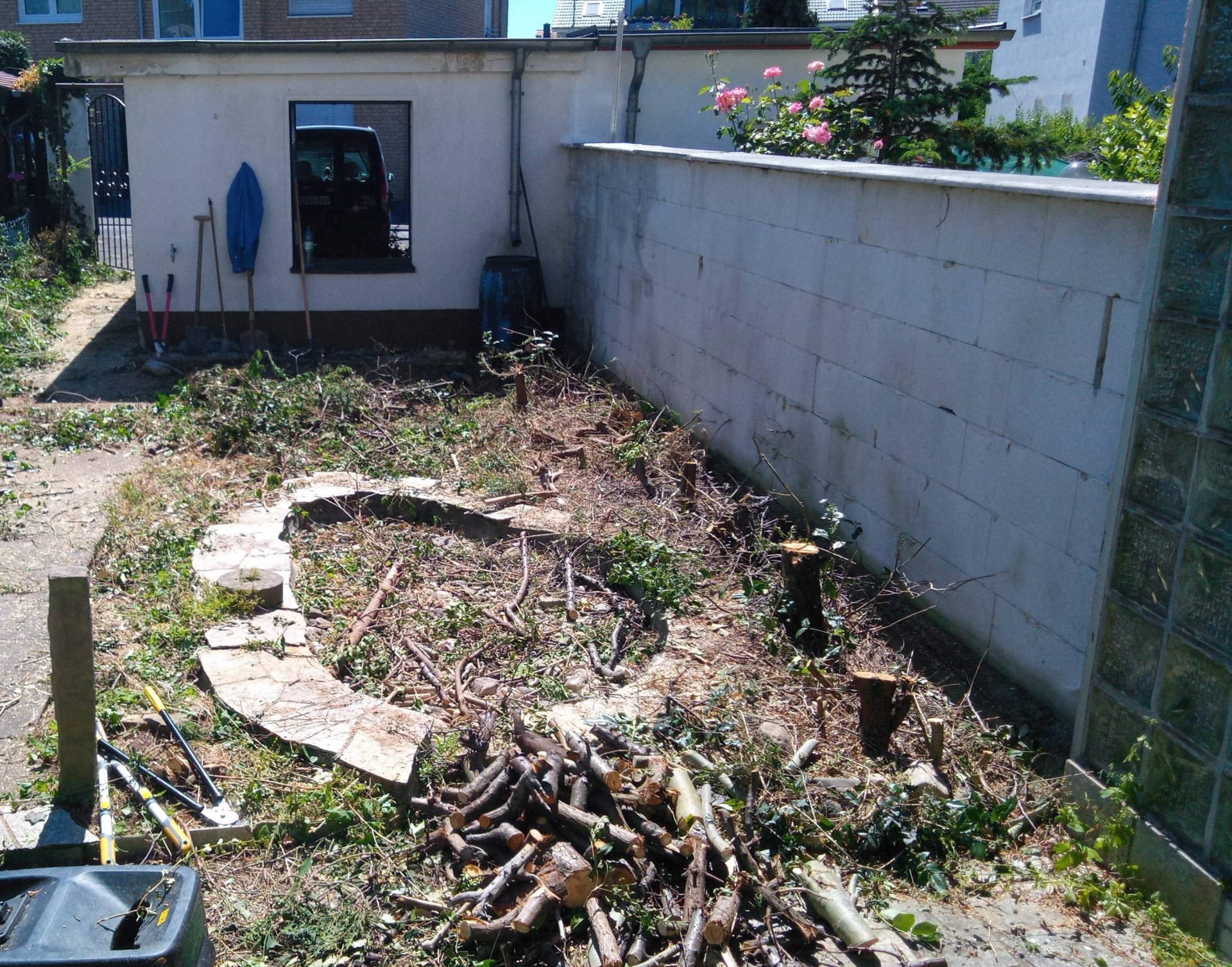

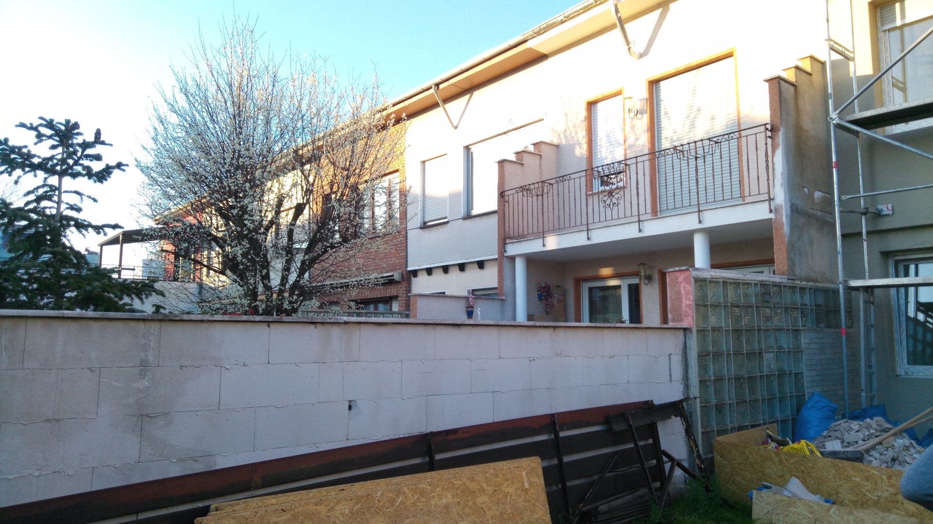

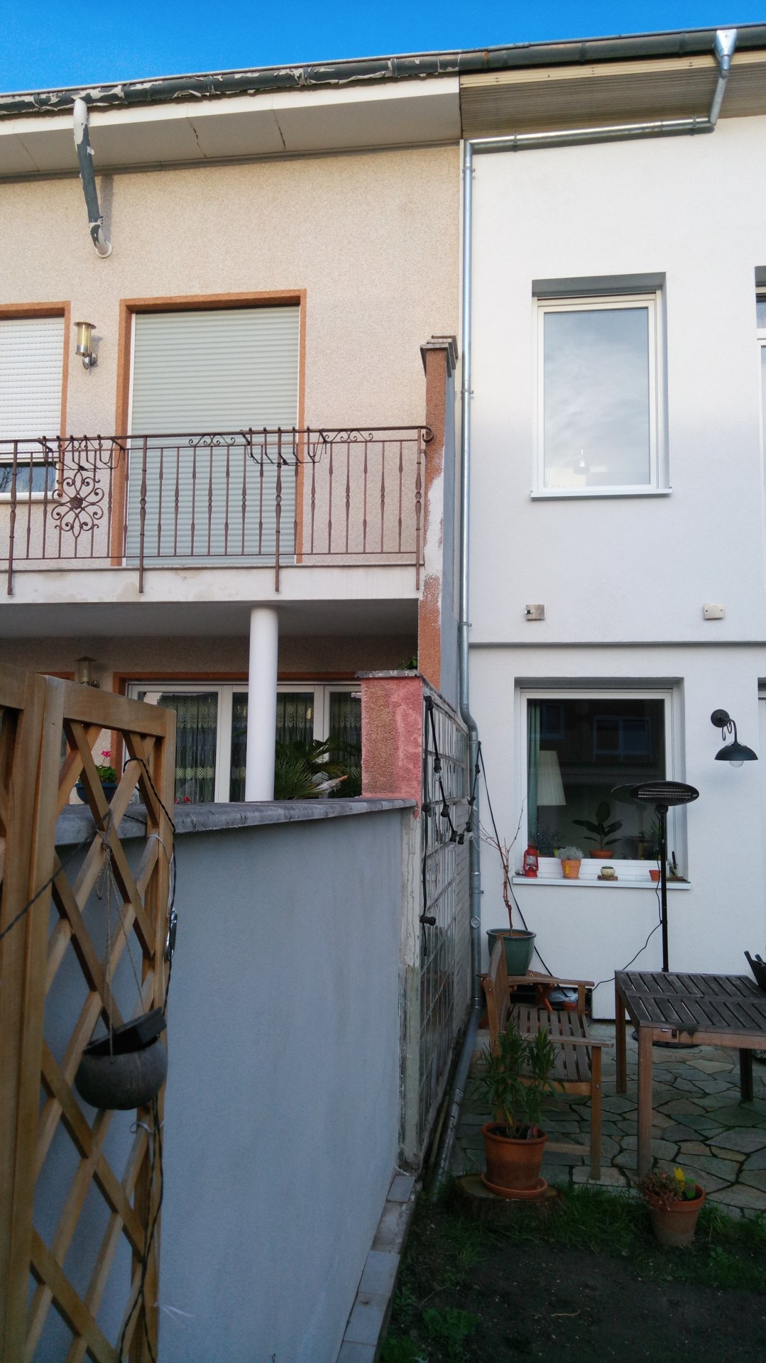

    Zustand jetzt2.jpg Zustand jetzt.jpg Zustand bei Kauf2.jpeg.jpg Zustand bei Kauf.jpeg Zustand jetzt2.jpg Wir sind letztes Jahr in ein RMH gezogen, das ca. 12 Jahre leer stand; davor gehörte es einer älteren Person, der es an eine noch ältere Person vermietet hatte.
    Unser Nachbar zur rechten Seite hat vor 16 Jahren eine Mauer auf die Grundstücksgrenze gesetzt, eine Mauer hinter die auf unserer Seite gesetzte Glasbausteinwand gezogen und einen 1,50 tiefen Balkon mit seitlicher Mauer errichtet. Auf den Mauern liegen laut Aussage des Nachbars "sehr wertvolle Marmorplatten", die ca. 5 cm in unser Grundstück hineinragen. Auch der Sockel der Mauer, ca. 10-15 cm hoch, ragt 5-10 cm in unser Grundstück. Laut Aussage des Nachbars war die damals 95-jährige Mieterin unseres Hauses mit allem einverstanden und mittlerweile sei es Gewohnheitsrecht. Die Mauer war auf unserer Seite übrigens nicht verputzt, angeblich weil die Mieterin dies nicht wünschte.
    Inzwischen haben wir die Mauer auf unserer Seite auf eigene Kosten verputzt. Da ein Abriss unserer unansehnlichen, maroden und nutzlosen Glasbausteinwand aufgrund der darauf montierten Marmorplatte schwierig wäre, überlegen wir, diese mit Holz zu verkleiden.
    Nun habe ich kürzlich einen Nagel in diese Glasbausteinwand geschlagen und wurde daraufhin vom Nachbarn darauf hingewiesen, dass ich dies zu unterlassen habe, da er befürchtet, es könne Wasser zwischen die Glasbausteine und seine Mauer gelangen.
    Wir hätten uns niemals wegen der Überstände beschwert, möchten keinen Ärger oder gar Rechtsstreit und wären auch nicht auf die Idee gekommen, wegen der Überstände zum Zollstock zu greifen. Aber natürlich möchten wir es uns gerne im Rahmen dessen, was rechtlich möglich ist, schön machen.
    Sehr gerne würden wir auch eine Terrassenüberdachung bis zum Ende der Glasbausteinwand errichten. Aufgrund des 5,20 Meter schmalen Grundstücks ist ein Abstand zum Nachbarn aber einhaltbar. Da sich der Nachbar schon wegen für ihn nicht sichtbaren Mülltonnen hinter den an die Gärten anschließenden Garagen beschwerte, da er Angst um seine (dort ebenfalls 10 cm auf unsere Seite reichende) Mauer hat und auf angeblich vorgeschriebene 3 Meter Abstand pocht (wohlgemerkt bei 5,20 m breitem RMH).
    Um zu versuchen, uns mit ihm einig zu werden, würden wir nun gerne wissen, welche Rechte wir haben und ob seine Baumaßnahmen wirklich alle so in Ordnung waren, weil sie Vorbesitzer und Vormieterin offenbar nicht gewehrt haben.

    Der Balkon kann durchaus verfahrensfrei bzw. Genehmigungsfähig sein, wenn er keine Abstandsfläche auslöst als untergeordnetes Bauteil
    musst in deine LBO schauen
    ist auf Baurecht nicht anwendbar, für Schwarzbauten gibt es keine Verjährung (wenige Ausnahmen für sehr alte Gebäude aber nicht in dem Fall hier)
    Und wenn es pferdemist wäre, was interessiert dich das ? Nicht dein Problem
    Dazu gibt es sicherlich einen schriftlichen Vertrag mit dem ehemaligen Eigentümer inkl ggf sogar Grundbuch Eintrag zu der Überbauung bzw Abstandsflächenübernahme? Falls nein dann ist der Satz nichts als heiße Luft
    nicht dein Problem er hat sein eigenes Bauwerk zu schützen nicht du
    wenn das für dich ein gangbarer Weg ist super ansonsten reiß das Ding vorsichtig ab und fordere den Nachbar auf seine Platten einzukürzen.
    Das sollte technisch kein Problem sein
    erstmal die LBO und ggf Bebauungsplan und Satzung prüfen ob die geplante Überdachung überhaupt eine Abstandsfläche auslöst.
    Eine Markise sollte eigentlich immer gehen
    zur Bauordnung kennt sich ein Architekt aus, zu Baurecht ein Fachanwalt, beides am besten vor Ort
    in einem Internet forum bekommt ihr Meinungen, tips und Erfahrungen. Nicht unbedingt was ihr hier meiner Meinung nach braucht wenn es hart auf hart kommt

    Bezüglich seiner Baumaßnahmen habt ihr keine Rechte mehr, es sei denn, von seinen Bauwerken gehen akute Gefahren aus. Zivilrechtlich sind sämtliche Abwehrrechte verjährt. Baurechtliche Verstöße verjähren zwar nicht, doch dürfte es sehr schwierig werden, die Behörde zum Einschreiten zu bewegen. Und mal ganz ehrlich, nach den Fotos zu urteilen erschiene auch jede Art von Rückbauverfügung unverhältnismäßig.
    Bezüglich eurer Terrassenüberdachung bin ich aber verhalten optimistisch. Vorbehaltlich der Existenz eines rechtskräftigen Bebauungsplanes wird der Nachbar die Überdachung nicht verhindern können. Wenn ihr die 30m² und 4,50m Tiefe nicht überschreiten wollt, ist das Vorhaben nach §62, Absatz 1, Buchstabe g) genehmigungsfrei. In der geschlossenen Bebauung löst sie nach §6, Absatz 1, Satz 3 auch keine Abstandsflächen aus. Und seit Inkrafttreten der neuen LBO vor zwei Jahren ist auch keine Gebäudeabschlusswand mehr erforderlich.
    Ich weiß wie schwierig der Umgang mit alteingesessenen Platzhirschen ist, aber ich rate dringend zur gütlichen Einigung ohne Behörden und Juristen.

    Eben, wenn die Glasbausteine stehen bleiben, gibt es doch sowieso kein Problem.
    Und auch wenn sie weg sollen, das Einschneiden der "Marmor" Platten oben ist doch technisch keine Herausforderung und vermutlich auch verhältnismässig.
    Die Mauer wollt ihr doch gar nicht "Verbieten" ihr seid doch froh um den Sichtschutz zum Nachbarn oder?
    Und verputzt ist jetzt auch schon, das heisst das Thema ist auch durch...
