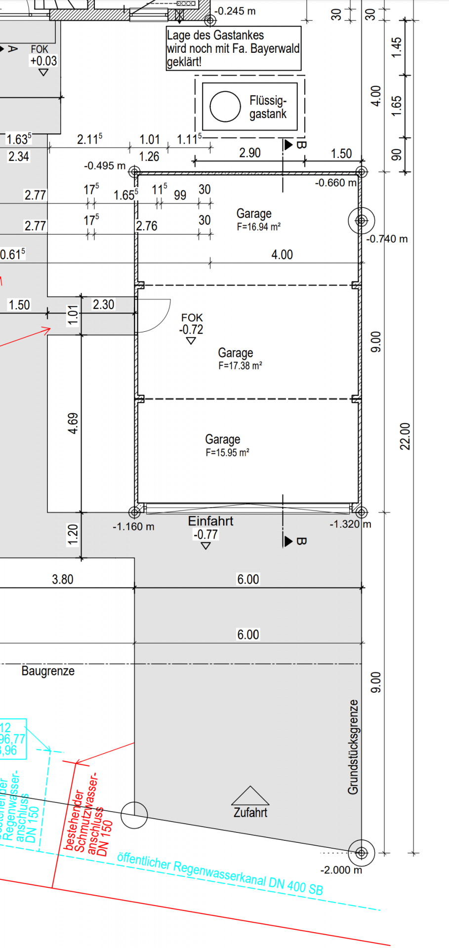

    Hallo liebe Community-Mitglieder,
    Ich benötige eine Meinung zum Thema Grenzbebauung einer Garage in Bayern.
    Ich habe eine Garage mit 6mx9m auf der Grundstücksgrenze geplant und so einen genehmigungsfreien Bauantrag mit Eingabeplan eingereicht. Ich habe einen Stempel vom Bauamt bekommen.

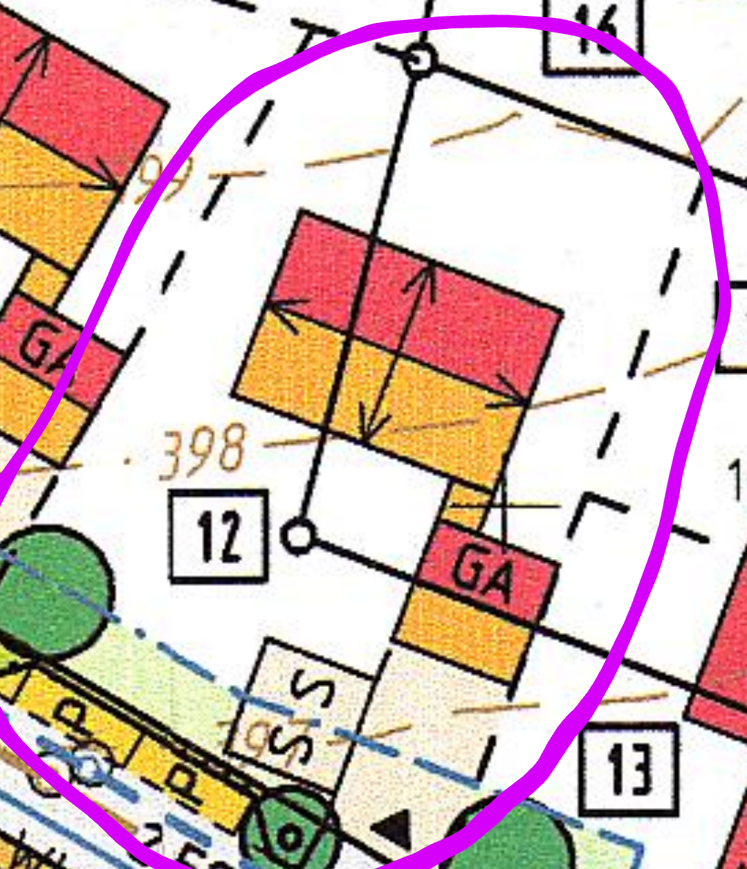

    Nun bin ich verwirrt, ob es wirklich erlaubt ist, eine Grenzgarage mit 54m2 auf der Grenze zu bauen. Auf dem Bild ist die Bebauungspläne Baugrenze dargestellt.
    Ich wäre dankbar, wenn mir jemand seine Meinung dazu sagen könnte.
    Danke!

    Grenzbebauung, genehmigungsfrei, Bauantrag, Stempel, Baugrenze - da geht's ein bischen durcheinander in Deinem Beitrag.
    Geht es um ein verfahrensfreies Vorhaben nach Art. 57 BayBO, um ein genehmigungsfreies nach Art. 58 oder um einen Bauantrag nach Art. 59 oder um die abstandsflächenrechtliche Privilegierung einer Grenzgarage oder um die Überschreitung der Baugrenze? Und welche Art von Stempel hast Du bekommen?
    Art. 57 gilt ja für Garagen bis 50m² Grundfläche. Da liegst Du drüber. Da Du aber etwas eingereicht hast, war es offensichtlich auch gar nicht Deine Absicht, verfahrensfrei zu bauen, weswegen mir nicht klar ist, warum Du diese Flächenbegrenzung im Threadtitel erwähnst. Und die Baugrenze ist weit weg, weswegen mir nicht klar ist, warum Du auf sie aufmerksam machst und sogar den Planausschnitt beifügst (leider ohne Maße bzw. Projekteintragung, so dass er ohnehin wenig aussagekräftig ist).

    Ich habe eine Begrenzungsgarage 6mx9m mit 3m Höhe geplant
    Sie befindet sich hinter der Baugrenze.
    Ist diese Art von Garage verfahrensfrei ?
    Kann ich/darf ich 9m auf der Grundstückgrenze mit Fläche größer 50m² errichten.
    iDanke....

    Nein.
    Ja, sofern die Bedingungen des Art. 6 Abs. 7 erfüllt sind.

    heißt 9m lange mit 3m hôhe ist ohne Abstandsflächen erlaubt (unabhängig von Grundfläche > 50m²).
    7) 1In den Abstandsflächen sowie ohne eigene Abstandsflächen sind, auch wenn sie nicht an der Grundstücksgrenze errichtet werden, zulässig
    1.
    Garagen einschließlich ihrer Nebenräume, überdachte Tiefgaragenzufahrten, Aufzüge zu Tiefgaragen und Gebäude ohne Aufenthaltsräume und Feuerstätten mit einer mittleren Wandhöhe bis zu 3 m und einer Gesamtlänge je Grundstücksgrenze von 9 m

    Die Grundfläche eines grenzständigen Gebäudes hat in Bayern keinen Einfluss auf die abstandsflächenrechtliche Privilegierung.
