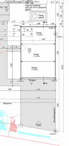

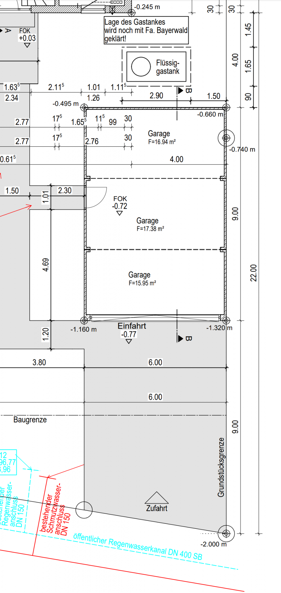

    Hallo liebe Community-Mitglieder,
    Ich benötige eine Meinung zum Thema Grenzbebauung einer Garage in Bayern.
    Ich habe eine Garage mit 6mx9m auf der Grundstücksgrenze geplant und so einen genehmigungsfreien Bauantrag mit Eingabeplan eingereicht. Ich habe einen Stempel vom Bauamt bekommen.

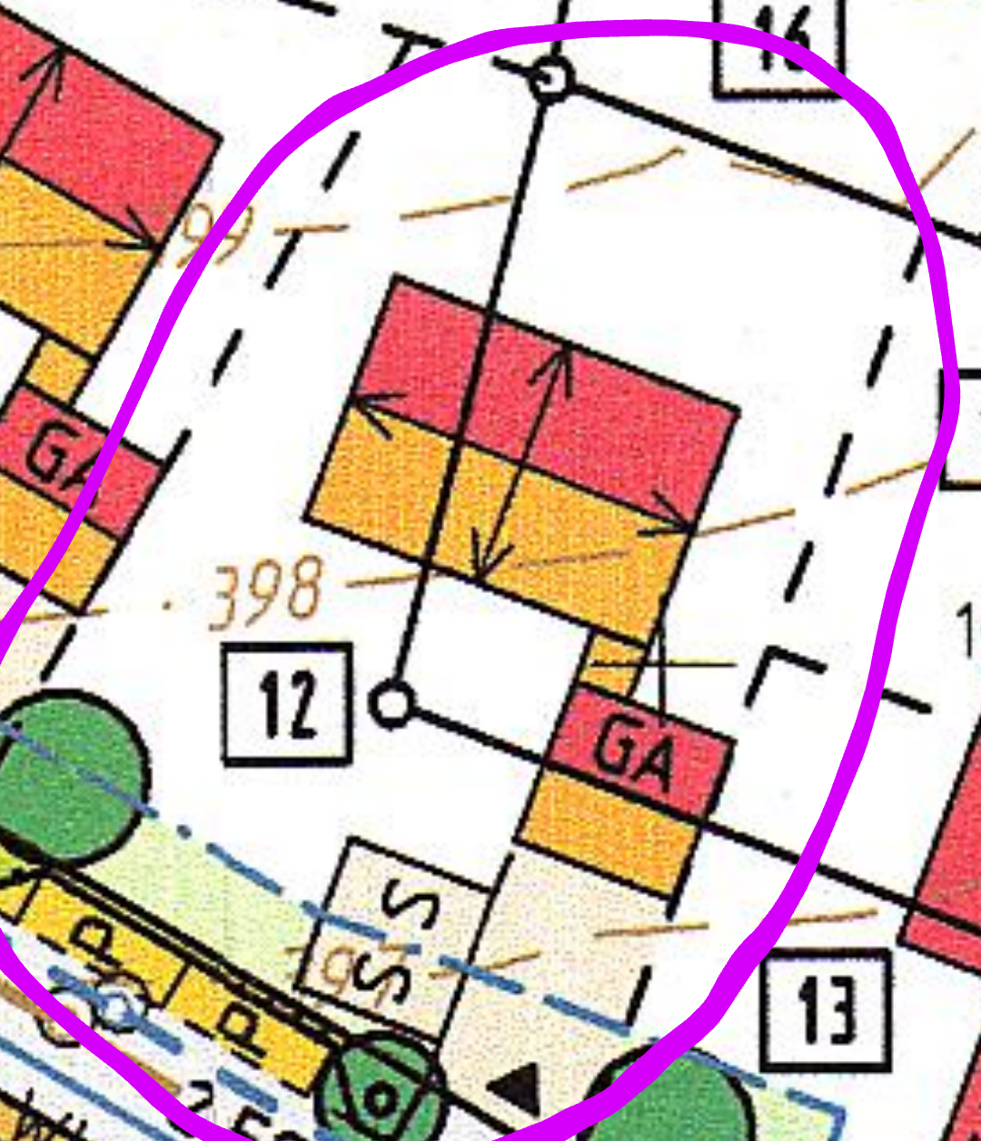

    Nun bin ich verwirrt, ob es wirklich erlaubt ist, eine Grenzgarage mit 54m2 auf der Grenze zu bauen. Auf dem Bild ist die Bebauungspläne Baugrenze dargestellt.
    Ich wäre dankbar, wenn mir jemand seine Meinung dazu sagen könnte.
    Danke!

    nein, du hast vermutlich einen genehmigungsfreistellungsantrag ausgefüllt
    bitte lies genau und wortwörtlich durch was du beim Bauamt ausgefüllt hast und was du bekommen hast.
    Wäre die Garage unter 50qm dann wäre sie verfahrensfrei und du hättest überhaupt nicht mit dem
    Bauamt zu tun gehabt
    hier ist es ganz gut beschrieben :
    Genehmigungsfreistellungsverfahren

    Ich / Architekt habe ausgefüllt :
    Vorlage im Genehmigungsfreistellungsverfahren (Art. 58 BayBo Art 6 Abs 2)
    Das Vorhaben liegt im Geltungsbereich eines Bebauungsplan
    Es wird beantragt die Vorlage als Antrag auf Baugenehmigung weiter zu behandeln , falls die Gemeinde erklärt dass das Genehmigungsverfahren durchgeführt werden soll.
    Was ich zurück bekommen habe : Rottenmappe mit Eingangstempel mit Datum der Bauamt + Kommentar "schnurgerust Abnahme durch das landratsamt vornehmen lassen "
