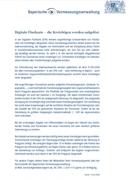

  13. #13 der.schmiddl, 11.06.2012
    der.schmiddl
    der.schmiddl
    23.02.2006
    116
    Bautechniker
    Middelfrangn
    Ergänzung für Bayern:
    Hier gibt es seit 2008 keine Bögen mehr in Grundstücksgrenzen.
    oder >>>LINK<<< - Download Kreisbogenauflösung
  14. #14 Geodesy, 11.06.2012
    Geodesy
    Geodesy
    02.01.2011
    1.273
    Dipl.-Ing. Verm.
    NRW
    Die Bayern sind schon ein komisches Volk. Ich weiß dass es früher Probleme gab Kreisbögen, Splines etc darzustellen. Gerade ESRI mit ArcGIS hat mächtige Werkzeuge und somit auch das passende Werkzeug für Kreisbögen und Splines.
    Dann läuft wohl nur in Bayern bei Einführung von ALKIS kein Kreisbogen. Oder die anderen Bundesländer waren schlauer.:D
    Dann gibt es beim Strassenbau in Bayern auch keine Kantensteine mehr mit Radius? Kann man ja immer schön gerade stückeln...:mega_lol:
