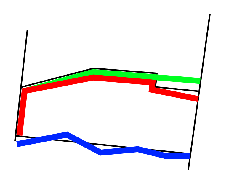

    Hallo Zusammen,
    ich bin hier neu und hoffentlich richtig.
    Wir haben in NRW neu gebaut. Der Nachbar ebenfalls. Wir haben unseren Nachbarn gebeten, sich an einem Grenzzaun zu beteiligen. Er hatte dazu keine Lust.
    Nach zwei Monaten haben wir den Zaun dann auf eigene Kosten aufgestellt und in anshließend aufgefordert, sich an den Kosten zu beteiligen.
    Der Nachbar behauptet nun, dass der Zaun nicht auf der Grenze steht. Wir haben ihn von einem Vermesser nachmessen lassen und festgestellt, dass er tatsächlich an ein paar Stellen um ca. 15 cm versetzt nicht auf der Grenze steht.
    Gibt es für sowetwas Toleranzgrenzen?
    Vielen Dank

    Ja, aber 15cm sind jenseits von Gut und Böse. Es handelt sich also nicht mehr um eine gemeinsame Einfriedung und Ansprüche aus dem Nachbarrecht dürften kaum durchsetzbar sein.
    Habt ihr ihm schriftlich eine Frist gesetzt? Ansonsten hast Du gleich verloren.

    Nein, nicht in NRW. Eine gemeinsame Einfriedung wird auf die Grenze gesetzt.
    Zwischen bebauten oder gewerblich genutzten Grundstücken ist das nicht gesetzeskonform. Der Nachbar könnte dann noch zusätzlich eine gemeinsame Einfriedung verlangen.
    Nein. Bei einem Maschendrahtzaun mit Pfosten von 4cm Durchmesser stehen idealerweise 2cm auf jedem Grundstück. Wenn man's auf die Spitze treiben will, dann kann man noch die 5mm Drahthalterung berücksichtigen, aber da kommen wir dann doch wieder zu den Toleranzen, wie genau man einen Pfosten setzen kann. Ebenso die Punktfundamente für die Pfosten: Bei 20cm*20cm sollten sich 10cm auf jedem Grundstück befinden.
    Doch, s. #7.

    Erst einmal vielen Dank für die zahlreichen Antworten. Mir geht es aber nicht darum, ob man den Zaun auf Kosten des Nachbarn errichten darf.
    Mir geht es ausschließlich daraum, was es für Toleranzen beim Errichten des Grenzzauns gibt. Ist ein Grenzzaun, der nur 1 cm nicht auf der Grenze steht, noch ein Grenzzaun?
    Oder darf der Grenzzaun auch 15 cm seitlich über die Grenze stehen? Es geht mir nur um die Toleranzen.

    Eine Grenze ist eine gedachte eindimensionale Linie zwischen zwei Grenzpunkten. Der Grenzzaun ist eine reale bauliche Anlage mit dreidimensionaler Ausdehnung. Der Erbauer sollte in der Lage sein, mit dieser baulichen Anlage die gedachte Linie nicht zu verlassen. Die Toleranz wäre dann die Breite der Einfriedung. Zugestehen könnte man dem Bauherrn noch die Genauigkeit des Katasternachweises, also wie genau die Grenzpunkte überhaupt bestimmbar sind. Die liegt in den allermeisten Fällen zwischen 2 und 6 Zentimetern. Die daraus resulierende Abweichung ist dann aber gleichmäßig und darf nicht hin und her springen, d.h. die Endpunkte einzelner Grenzabschnitte können variieren, doch eine Gerade bleibt eine Gerade.
    Ich fasse die Antworten mal zusammen: Nein.
    Wie sieht dein Zaun denn aus? Eher rot, grün oder blau? Mach' doch mal 'ne Skizze.
